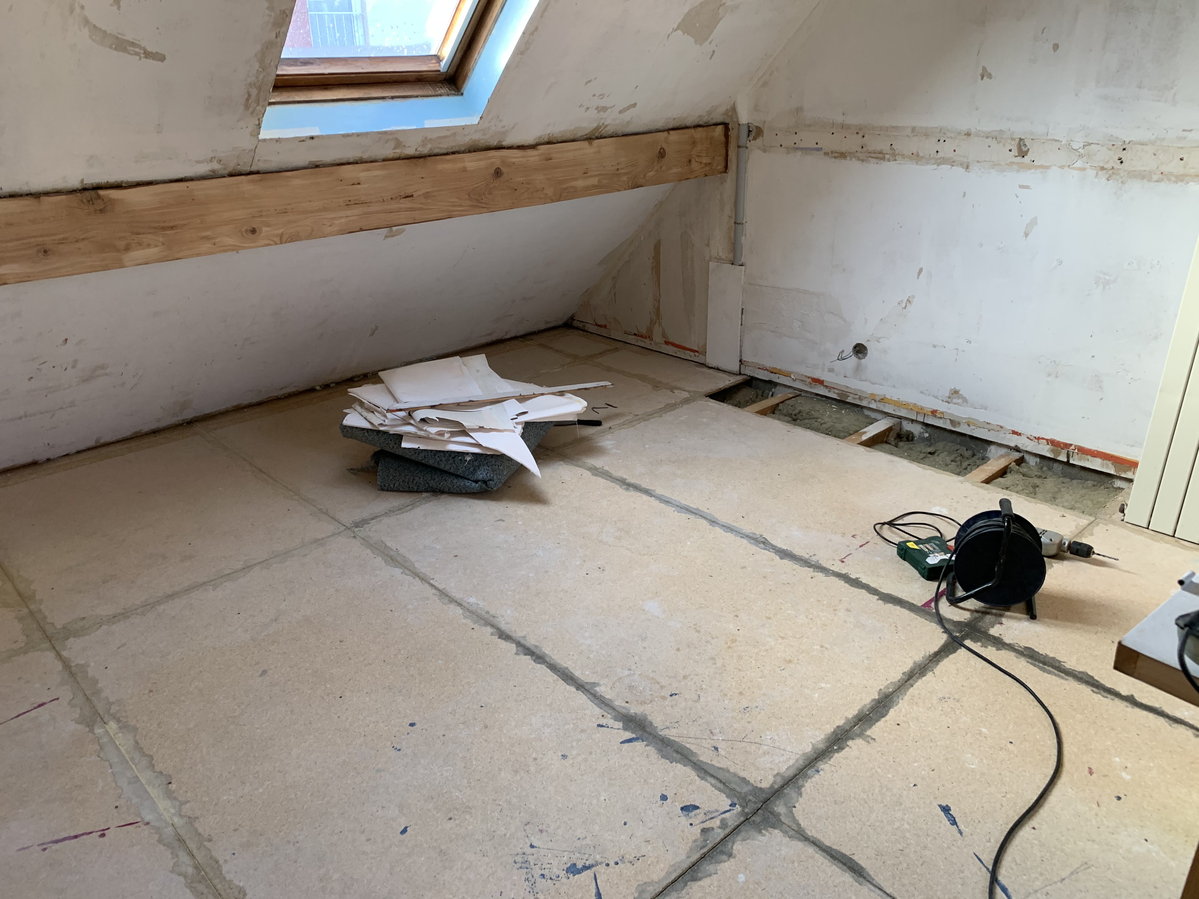

Rénovant actuellement une chambre d'amis située au dessus de notre garage, je m'interroge sur les travaux à entreprendre au niveau du plancher.
SITUATION : Notre pavillon a été construit début des années 80 et d'anciens propriétaires ont ajouté une chambre au dessus du garage. Cette pièce, mansardée de chaque côté, fait 4m de large sur approx. 8m de long (et 2m60 de haut). Le plancher ne cessant de grincer lorsque nous marchions dessus, j'ai décidé de retirer le parquet stratifié ainsi que la moquette qui était en dessous pour tenter de comprendre d'où venait le problème. Je précise que des plaques de polystyrène extrudé ont été clouté au plafond de mon garage sur les solives, rendant difficile un éventuel diagnostic par le bas, d'autant plus que le système d’ouverture de notre porte de garage est également fixé dans ces solives.
PROBLEME (photos ci-dessous) :

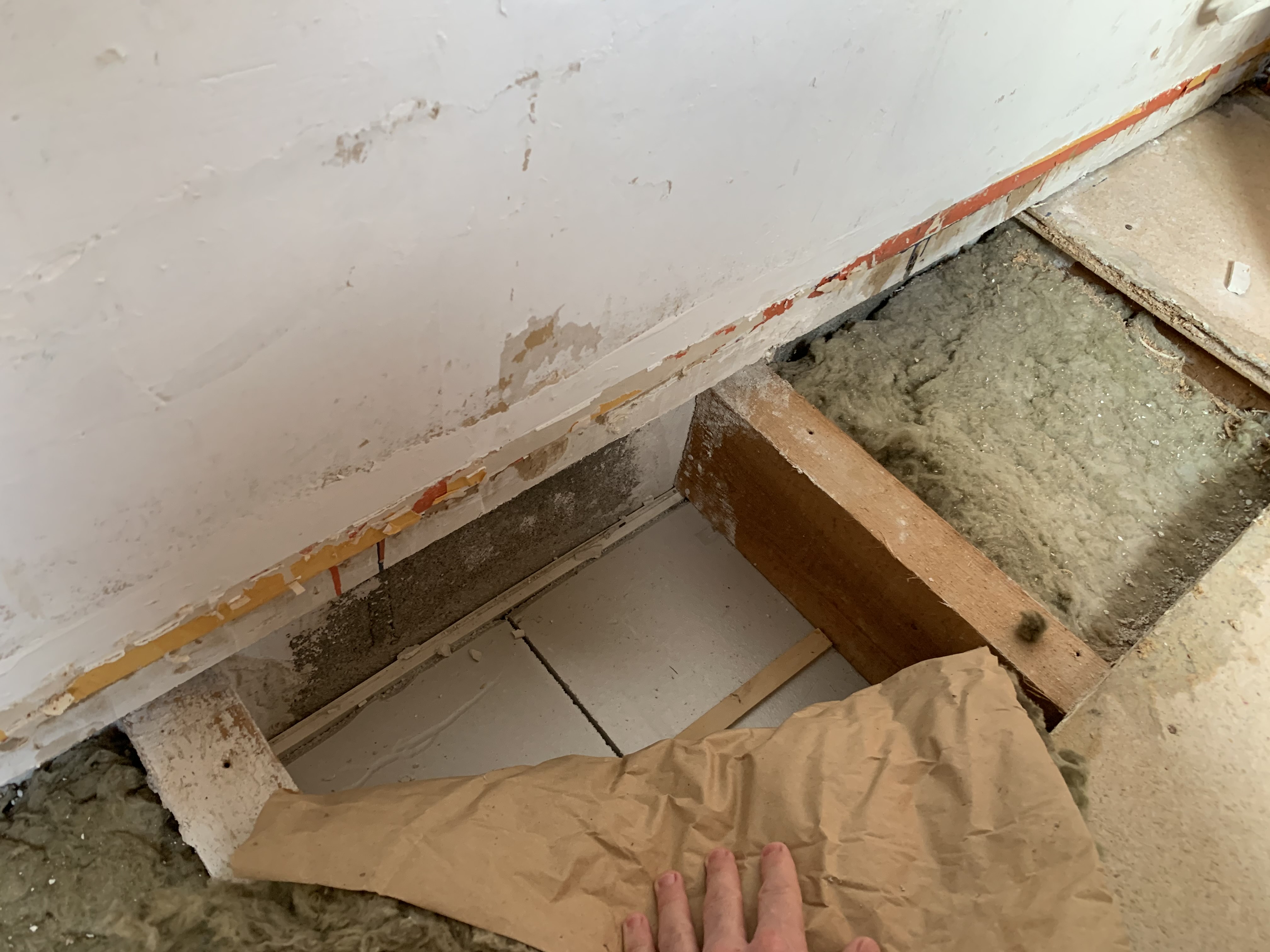

1) Les solives semblent clairement sous-dimensionnées et trop écartées les unes des autres
  • solives fixées dans le mur sur une portée de 4m
  • Dimensions : 6,2cm x 16cm
  • Entraxe : 51cm
2) le plancher OSB de 2cm n'a pas été correctement posé et présente à certain endroit des signes de surcharge (légère incurvation entre 2 solives)
  • plaques non décalées d'une rangée sur l'autre
  • périphérie non calée sur une solive
  • pas de bande de résilience entre la solive et l'OSB
