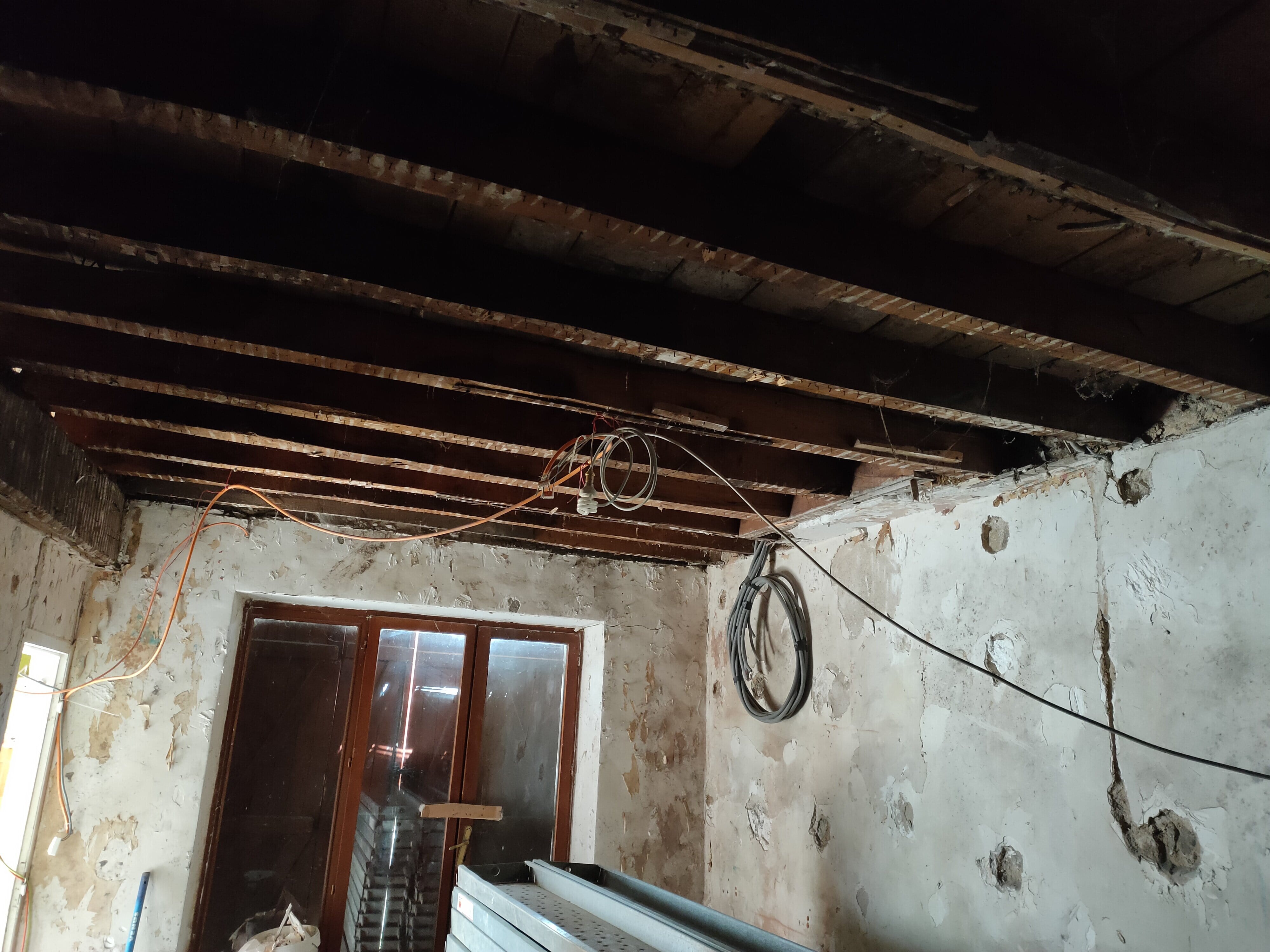

Bonjour a tous ,
J'ai un plancher du 1er étage que je trouve moyennement fragile ,
Lomgueur de mur 7m séparé par une poutre maîtresse de 35/35 (7m)
Les 13 solives de chaque côté font 3,50m par 10/18 .
Sol en parquet ancien, en dessous il y auras isolation et placo .
Question :Es ce que mon Plancher de mon premier étage et bon par rapport à ces mesure de solive (chêne) il y aurais 3 chambre a ce niveau là et j'ai un 2eme étage avec comble non aménagé ducoup .
Dernière question : j'aimerais sous cette poutre maîtresse enlever le mur du dessous sur 3,50m avec rajout de 3 poteau béton 1 aux bort de l'ouverture poto 30/30 ferailer smel ect,  2eme a 1m50 idem, et le dernier contre le mur 20/20 plus petit es ce que c'est possible ?

Entraxe des poutre 51cm désolé j'ai oublié cette précision
