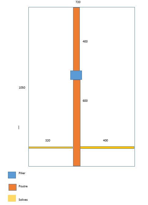

J'aimerais connaitre la section des poutres porteuses en LC (celle de 6 m et de 4 m) que je ferais reposer sur un pilier béton de 30x30 et ancrées dans le mur.
Et ainsi pouvoir mettre mes solives de 75x225 (ou moins) + dalles OSB 3 de 22 vissées / collées.
Solives qui serait fixées sur sabots coté poutre porteuse et muralière coté mur.
C'est pour un plancher d'étage qui ne reçois que 2 chambres du coté partie droite ( 4 m ).
Je vous remercie d'avance

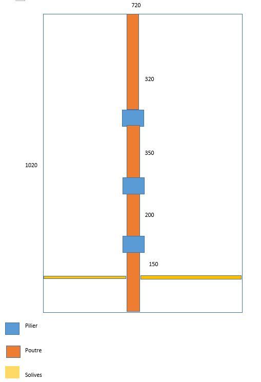

Je voulais éviter ça mais si jamais, Je peux faire 2 piliers tout les 3 m pour réduire les portées donc je resterais quand même sur une 135x360 ?
Peut on mettre une plus large ? Car je suis quand même limité par la hauteur.

1) Vous donnerez la position des piliers et je recalculerais à ce moment là, on ne calcule pas une poutre au "pifomètre" !!!
2) NON, cela ne change pas grand chose, parce que la flèche d'une poutre est inversement proportionnelle au cube de sa hauteur.

D'après mes calculs et en modifiant quelques plans, je peux mettre 3 piliers (qui seront cachés dans une cloison).
on peux mettre 3 poutres de 350 ?

Poutres en bois lamellé-collé GL24 de fabrication française labellisé Acerbois Glulam :
Portée 3500 – Bande de chargement 3600 – Section 135 x 315 – Poids unitaire 75 kg – Réactions aux appuis 1700 kg.
