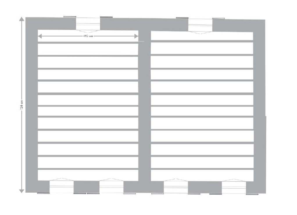

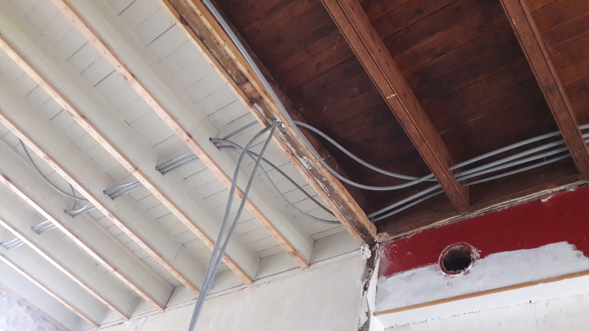

Voilà donc un schéma vu de dessus qui montre les deux côtés de la maison et le nombre de solives. Les solives sont au nombre de 11, elles font environ 6,5 cm X 17 cm et l'entraxe est autour de 53 cm pour une longueur de 415 cm environ.. La pose n'est pas régulière. Et au-dessus une photo des solives. Merci pour votre aide !

Résultat du calcul :
Flèche sous charges L/147 - Déformation attendue 18 mm et jusqu'à 28 mm après fluage - Taux de flexion 91 %.
La section nécessaire serait de 63 x 225 mm.

Si j'en juge par la photo, la cloison se situait sous la longueur de la solive, ce qui ne change rien pour les autres.
En revanche, il est certain que la solive de chacune des pièce sur laquelle repose une cloison bique, devra sans doute être renforcée, ce qui est à calculer, dans le mesure où les cloisons de l'étage supportent peut-être quelque chose.
