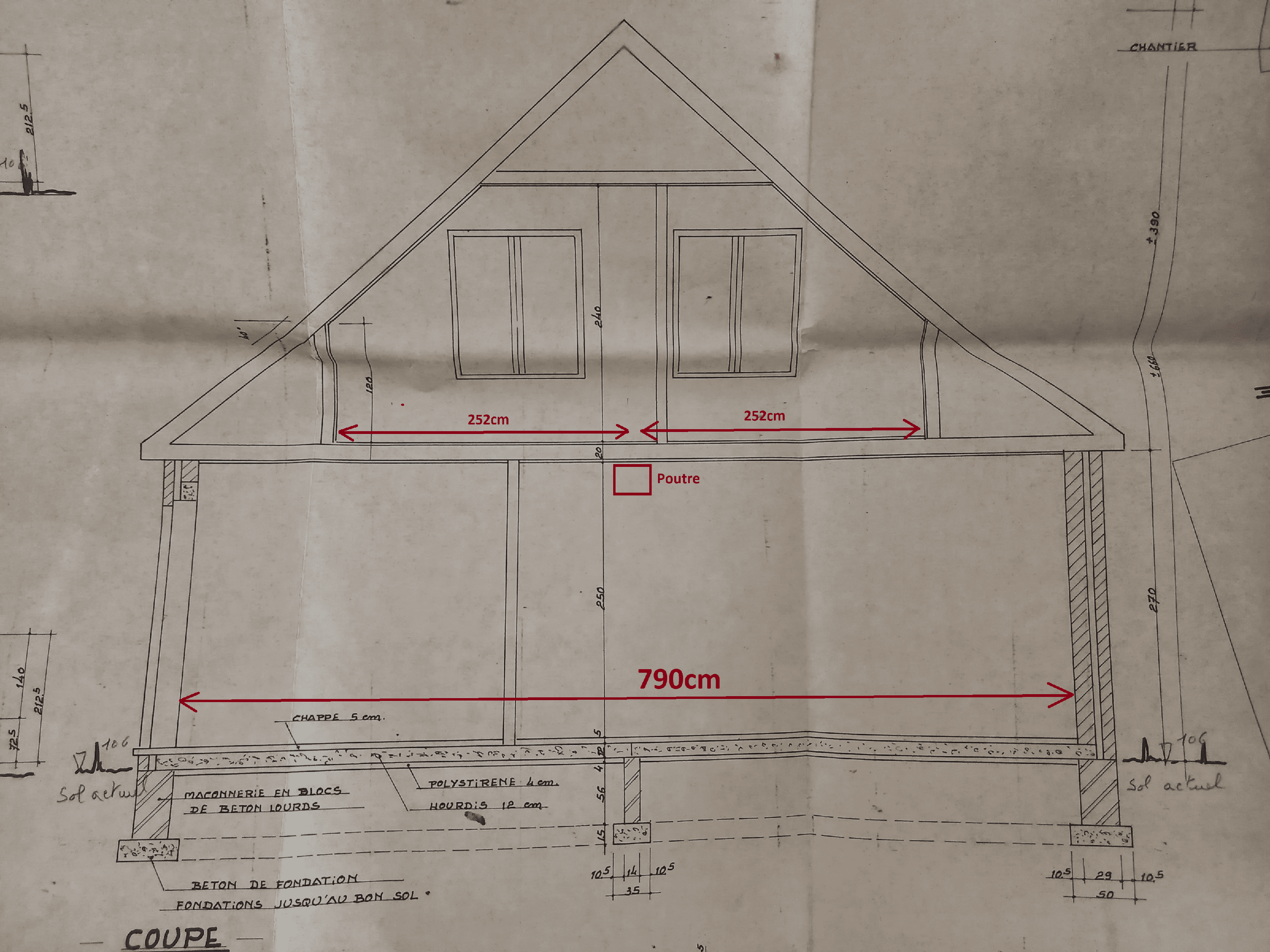

Bonjour, Suite à un achat immobilier, nous remarquons que le plancher de l'étage (pourtant supposé être habitable, puisque ce sont la salle de bain et les chambres dans les plans d'architecte de la maison) semble sous-dimensionné. Pour commencer, l'entraxe général entre les solives est de 600mm, ce qui serait trop important d'après les abaques que nous avons pu trouver sur ce site, en tout cas aucune section n'est conseillée pour des entraxe supérieurs à 515mm. Ensuite, les solives ont une section de 35x215mm, pour une portée de 4m (8m au total mais elles reposent au centre sur une poutre) ce qui semble également trop léger. Nous aimerions donc renforcer la structure de ce plancher, mais nous ne savons pas comment nous y prendre. Au niveau de la section, nous pensions éventuellement essayer de fixer une seconde solive de la même dimension à côté de la première. Cela permettrait de passer de 35x215mm à 70x215mm, ce qui pourrait être bon si nous avons bien lu pour un entraxe entre 340 et 360mm. Cela dit, nous ne savons pas si cela a réellement du sens, ni quelle technique il faudrait mettre en place pour réaliser cet assemblage (vis? Boulons? Autre?). Il faudrait également ajouter de nouvelles solives entre celles existantes pour diminuer l'entraxe. Nous avons également lu quelques posts qui parlaient de lambourdage, mais nous avons un doute sur la possibilité de réaliser cela sur des solives sous-dimensionnées. Pour finir, puisque cette information peut être importante, le plancher fait partie de la charpente, sur les 4m de portée il n'y a donc qu'une partie qui est réellement utilisée, qui fait environ 2m50. Si nous trouvons un moyen d'attacher une photo nous le ferons pour clarifier cela. Auriez-vous des commentaires ou d'autres pistes de méthodes pour renforcer ce plancher?

Non, désolé, mais là, c'est vraiment le travail d'un BE structure, avec les responsabilité et garanties qui vont avec.
