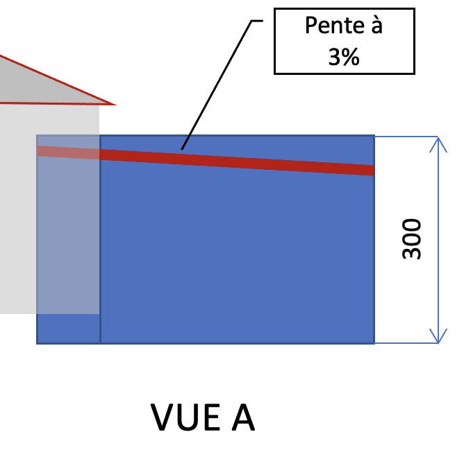

- je pensais mettre une pente de 3%, je n'ai pas prévu de pente supplémentaire dans une autre direction, mais à voir.
Il y a des contraintes : le garage étant 1 rang plus bas que la maison, je souhaite avoir la toiture la plus mince possible afin que la porte d'accès depuis la maison soit bien dégagée. Le PLU limite la hauteur de la construction à 3m à cause du toit plat, je n'ai donc pas trop de latitude si je veux garder une hauteur sous plafond d'au moins 240cm.

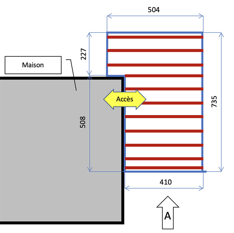

Le garage est en bleu, j'ai représenté en rouge les futures solives (5,04m de portée maxi entre les murs), la maison est en gris :

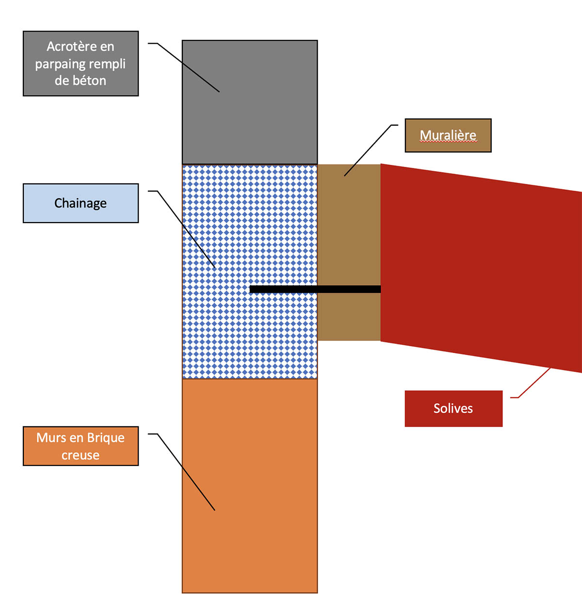

J'ai prévu une muralière de part et d'autre des solives : ça me semblait le plus pratique pour gérer l'alignement et ça limite le nombre de fixations nécessaires dans les murs.
Les solives seront reprises dessus via des sabots, toujours dans le but de limiter l'épaisseur de la toiture.
Mon constructeur me propose de partir sur des solives de 75x225mm car c'est ce qu'il utilise dans ses maisons ossature bois avec des portées similaires. Il me parle d'un écart de 50cm entre chaque solive.
Et là est ma première question : est-ce que ça vous semble correct? J'ai un peu du mal à faire les calculs j'avoue!
Ce qui me pose question est l'épaisseur : est-il possible de la réduire, quite à réduire aussi l'entraxe entre les solives (je suis pas certain que ça me coute beaucoup plus chère au final si?)
Est-ce qu'on est obligé de choisir la même section pour la muralière?
Ensuite je suppose qu'il y a des entraxes "standard" entre chaque solive. Je note que les panneaux OSB3 sont majoritairement vendus en largeur 67,5cm ou 125cm chez moi. Il vaudrait mieux que les jonctions entre les panneaux tombent sur des solives non? Donc, si je les aligne avec les solives, un entraxe de 34cm environ serait mieux (et donc potentiellement des solives de section inférieures à la première recommendation)?
A moins qu'il faille les placer à 90° des solives, et les retailler?

OK pour les solives en 75 x 225, bien que des 75 x 200 suffisent amplement.
ATTENTION, l'OSB se pose OBLIGATOIREMENT perpendiculairement aux solives, petites rives supportées et fixées sur les solives, d'où des entraxes de 357, 417 ou 500 mm  pour des dalles en 2500 x 675 x 18mm traitées anti termite.
Pour les muralières je vous conseille du LVL Kerto"S" en 51 x 200 ou 225 selon les solives choisies.

Je vois que ça parle de rives, en effet je ne m'étais pas encore penché sur les solives qui vont être appuyées contre les murs. Est-ce qu'on les considère comme des muralières (épaisseur plus fine) si on les "encastre" aux murs comme des muralières?
Ou bien il vaut mieux mettre la même section que les autres solives et ne pas les fixer au mur afin d'avoir plus ou moins la même flèche sur tout le toit?
