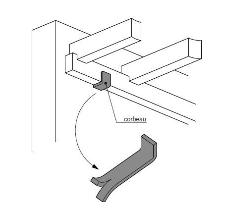

Si je fais le choix de racheter de l’OSB 3 rainurés en 2,5x0,625m (18mm), puis-je prendre pour base les entraxes que vous m’avez donné et rajouter des entretoises ?
Pour les corbeaux métalliques, quel est l’ancrage à prévoir dans le mur ?
J’avoue que je connaissais pas ce principe de pose et j’ai trouvé ça en me renseignant :
Merci une fois de plus pour votre retour.
5. Conseils rénovation plancher intermédiaire il y a 11 mois
Si je fais le choix de racheter de l’OSB 3 rainurés en 2,5x0,625m 675 (18mm), puis-je prendre pour base les entraxes que vous m’avez donné et rajouter des entretoises ?
Oui, certes, mais pourquoi des entretoises et il serait plus logique, voire plus rationnel de passer avec des 75 x 225 et entraxes de 500 pour les 4300 et 63 x 175 pour les 3300 avec des dalles OSB de 2500 x 675 x 22mm.
Pour les corbeaux métalliques, quel est l’ancrage à prévoir dans le mur ?  Tout dépend du mur.
J’avoue que je connaissais pas ce principe de pose et j’ai trouvé ça en me renseignant : Certes, mais les corbeaux se fabriquent soi-même avec du tube carré 30 x 30 ou 40 x 40 et muralière posée dessus. L’image n’est pas complète, parce que dans ce cas, il faut ajouter un cours pour soutenir la rive longue le long du mur. Les solives se posent avec des sabots métalliques de telle sorte que l’arase supérieure des solives soit au même niveau que la muralière, ce qui évite le cours.
