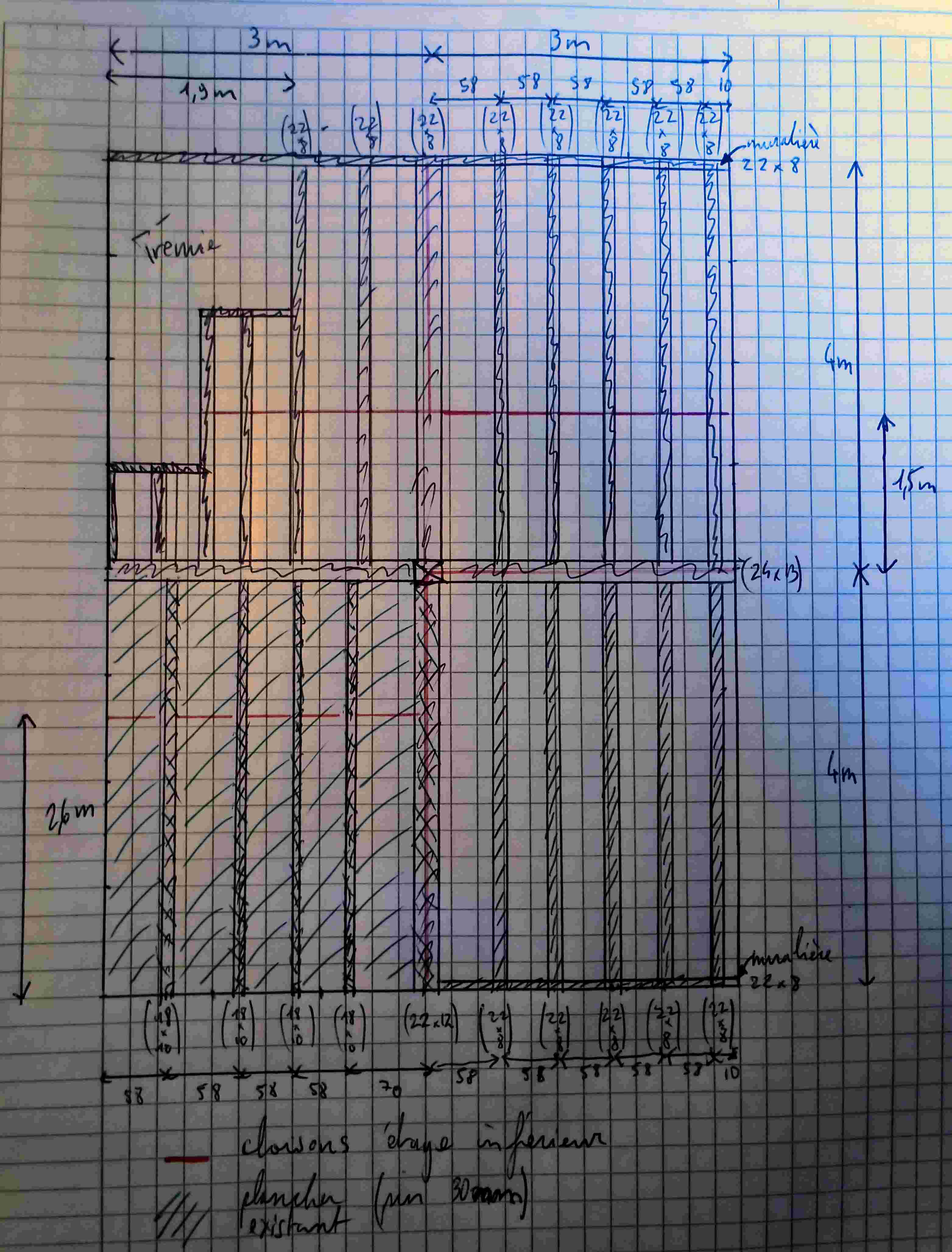

Ensuite , je compte mettre en place le système suivant ( sur le nouveau plancher et l'existant ):
- lambourdes + isolant pour permettre le passage de réseaux et isoler phoniquement avec l'étage inférieur puis revetements ( parquet massif et jonc de mer sur panneaux de bois type osb selon les zones de la maison).
Des cloisons seront montées ultérieurement sur les deux niveaux . Celles du niveau inférieur permettront une réduction de la portée de certaines solives .
Je vous joins un schéma avec les différentes côtes et positions des cloisons inférieures pour plus de clarté (pas forcément évident de décrire la structure par écrit ...)
