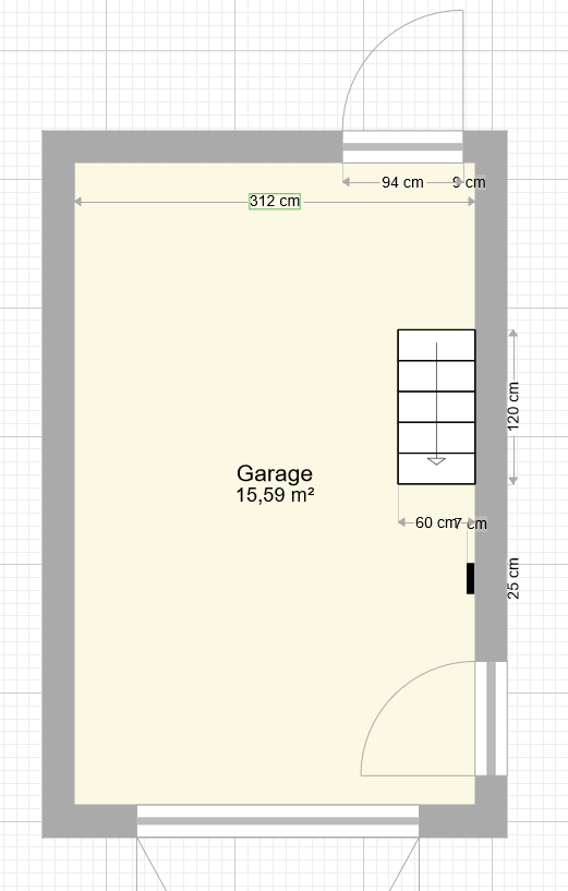

je souhaite aménager un plancher bois au dessus de mon garage, pour y entreposer diverses choses (un tri ne sera pas de trop ;-) )
Après moultes recherches, j'en suis arrivé à cette liste :
Pour un plancher de stockage (250kg/m²) de type mezzanine (au dessus du garage, sans cloison, sans isolant) avec les dimensions suivantes
- Dimension : 5.00 m x 3,12m (donc portée de 3,12m)
Solution retenue:
    - 2 muralières de chaque coté (5m) - 75x225
    - Fixation: Scellement chimique dans du parpaing creux, tamis double avec tige filetée 16mm (une tige filtée entre chaque solive)
    - Sabot pour solives (fixation mixte Pointes annelées / Vis)
    - Solivage avec une section de 75x225
    - Entraxe : 50cm
    - Dalle OSB3 2500 x 675 x 22 mm
je prévoit une tremie avec un escalier escamotable pour accéder à la zone de stockage.
Je souhaiterais un avis éclairé sur le choix que j'ai effectué sur les différentes sections. Est-ce suffisant au vu de la réalisation de cette zone de stockage ?
PS: Une petit schéma sera peut être plus explicite.
Merci d'avance.

Pour une portée de 3120 et des entraxes de 500, des 63 x 200 suffisent largement.
La solution corbeaux métalliques serait préférable à des tiges filetées.

En charpente, les tiges filetées sont proscrites, sauf si elles sont incluses dans un tube dont le diamètre intérieur est égal au diamètre extérieur de la tige filetée.

Le problème c'est le perçage du parpaing, dans la plus part des cas, lorsque le foret traverse la cloison, celle-ci éclate, ce qui est impossible à contrôler et de fait celle-ci est fragilisée. Mais chacun fait selon ses convictions.
