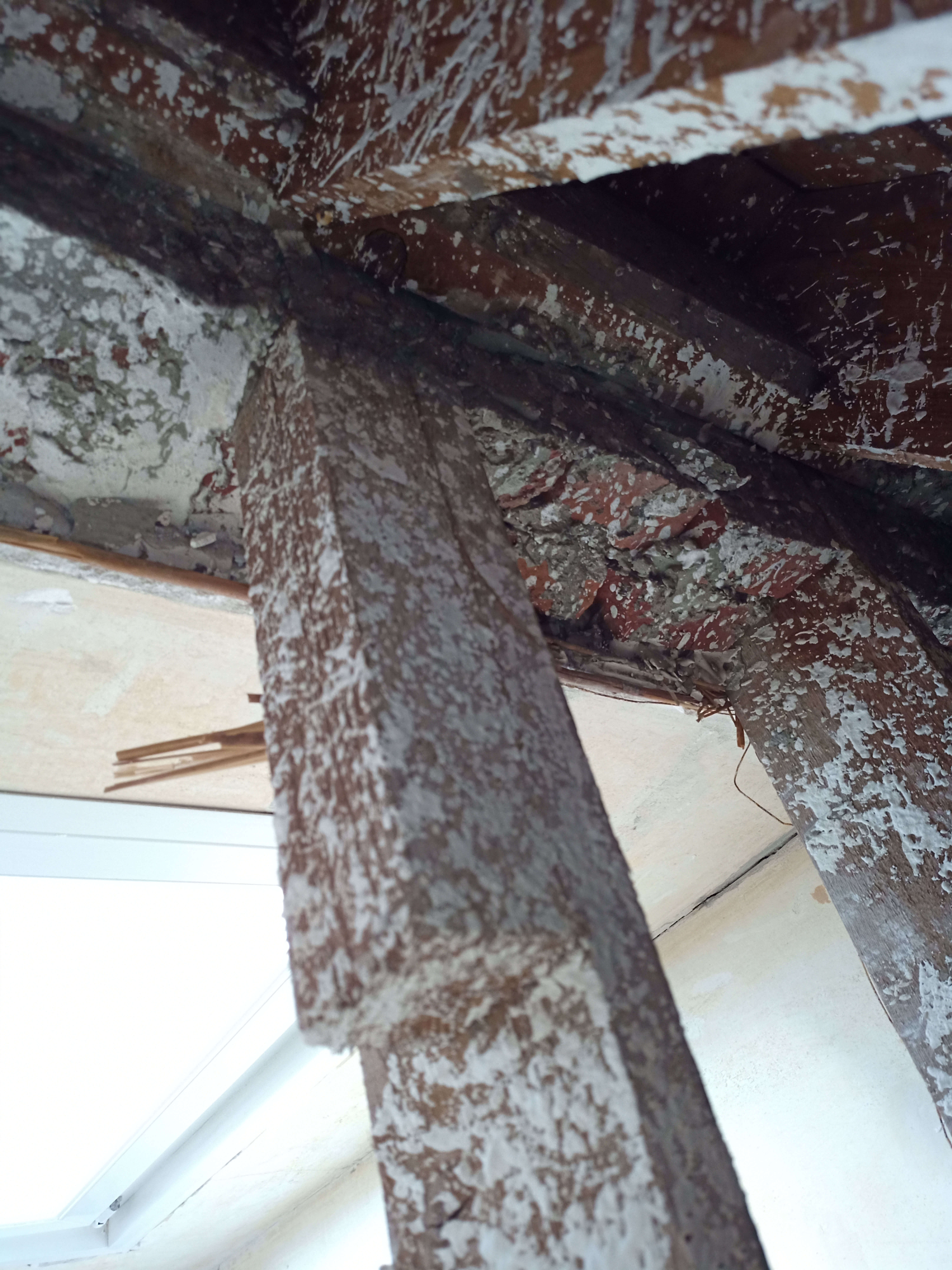

Sur la photo, il semblerait que le solivage correspond aux "chevrons " de la toiture ce qui signifierait qu'il s'agit plutôt de fermettes, sans doute pas industrielles, mais de fabrication artisanale.
Si tel est le cas, il est alors hors de propos de couper ces solives qui seraient en réalité les entraits de ces fermettes formant solivage pour maintenir le plafond et UNIQUEMENT le plafond, de section TRÈS insuffisantes pour un plancher. (Taux de flexion 160 % et flèche sous charge L/115 au lieu de 300)
Même si un renforcement pour créer un plancher indépendant ne serait pas sans risques, il nécessiterait un solivage en 75 x 200, obligerait au démontage progressif des entretoises pour en reposer d'autre à l'avancement pour le maintient des 32 x 145.
En l'état, je vous déconseille cette aventure trop hasardeuse.

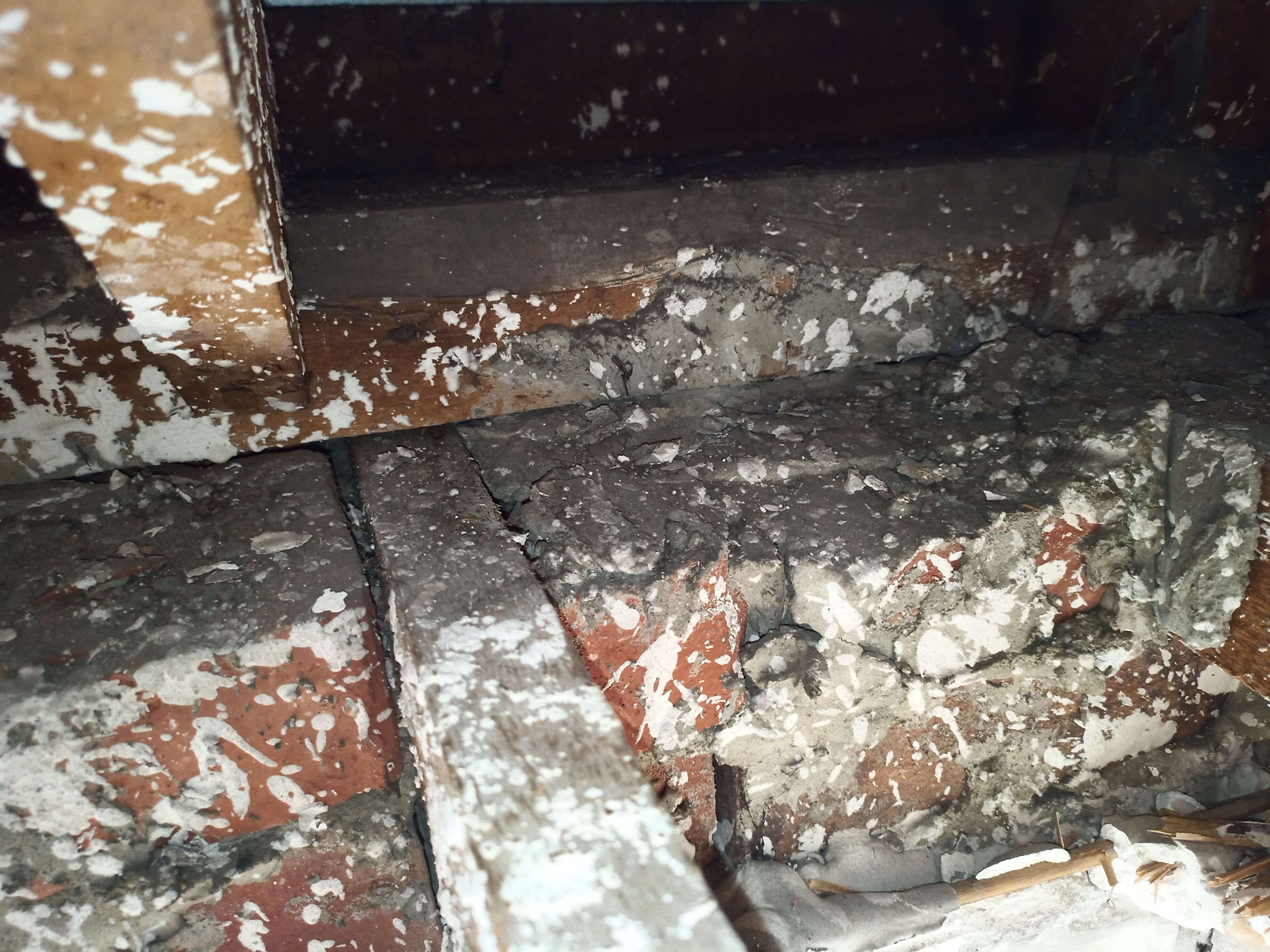

Sur cette photo, on peut voir un morceau de maçonnerie tombé et on peut voir la solive s'enfoncer sous le bastaing.
Sur cette image, on voit bien le décalage entre les solives et les chevrons, qui ne reposent donc pas dessus.
sur cette photo on peut voir la poutre sortant du mur, une solive sur deux. Je ne sais pas à quoi elle peut servir.
3. Renforcement solives pour plafond et aménagement de grenier il y a 5 ans
Il y a une liaison entre la sablière qui est fixée sur les entraits et les arbalétriers (chevrons) sont assemblés sur cette sablière. Par endroit il y a un chevron sur lequel est fixée la sablière, chevron sans doute fixé contre l'entrait, ce qui forme l'assemblage entre les arbas et l'entrait.
C'est simpliste, mais efficace, cela étant, cela ne change pas mon premier diagnostic.
