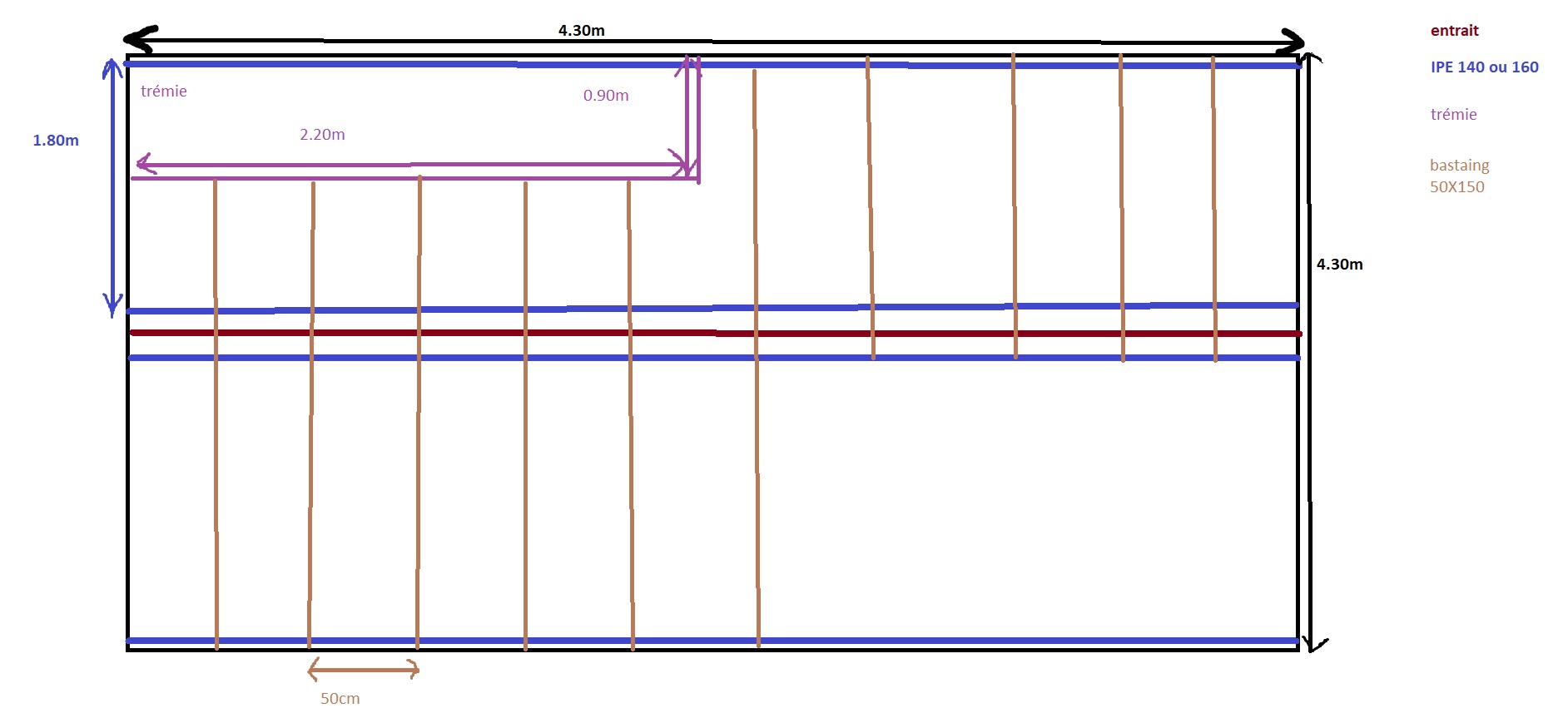

bonjour a tous voila notre nouveau projet d'étage je vient vers vous vérifié que tout et bon niveau calcul et autres .
nous partons sur une réalisation d'une mezzanine.
IPE ou IPN sceller dans les murs avec une portée de 4.30m. ( poutrelle surélevé pour passer au dessus de l'entrait de ferme )
dessus vienne des bastaings 50X150 entraxe 50 .
plancher en pin 21mm
pas de sous plafond nous voulons gardé le coté poutrelle acier et bois .
mezzanine a vocation de bureau léger .
ps: oublier sur le croquis mais il y aura bien un chevêtre a l'escalier .
je reste disponible si j'ai oublier de mentionner un détail .
