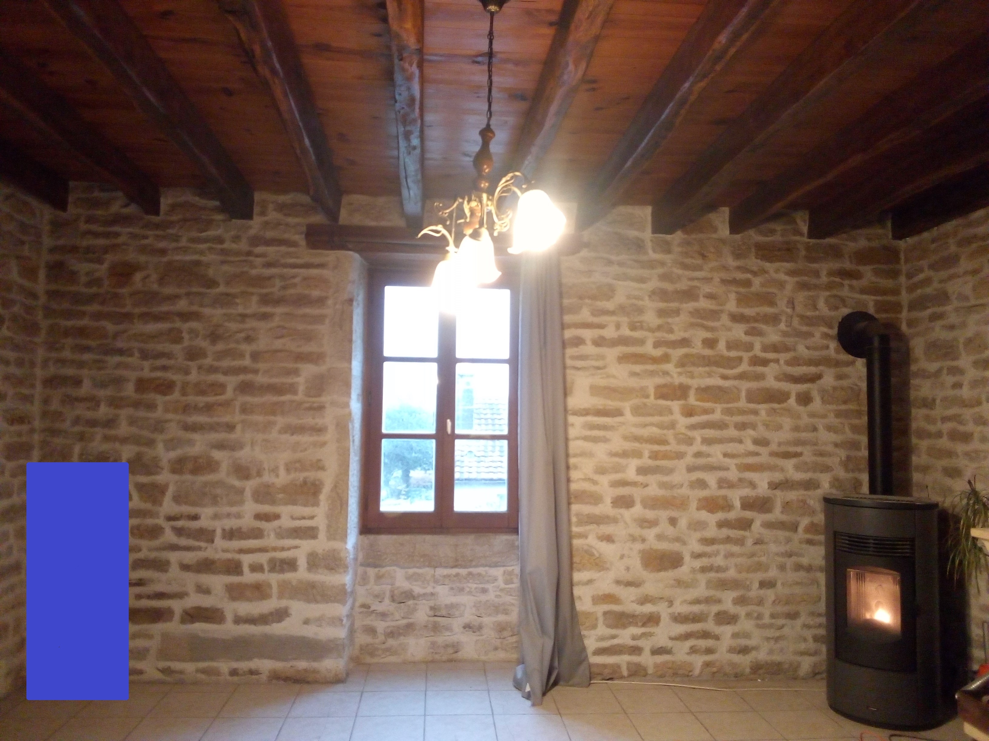

La réalisation du plancher en bois s'effectue dans une maison en pierre calcaire avec une épaisseur de mur de 600 mm.
Ci-dessous une photo qui montre la pièce.
Le solivage servira à créer à l'étage un palier et une chambre.

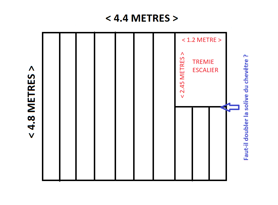

Ci-dessous la vue en plan du solivage . Les solives sont dans le sens de la plus grande longueur du fait de l'implantation de la trémie ( est-ce une erreur ? ) .

Faut-il doubler la solive du chevêtre ?

Solives courantes - Portée 4700 - Entraxes 417 - Section 75 x 225 - Poids 40 kg - Réactions aux appuis 260 kg - Flèche à terme après fluage L/350 - Fixation par sabots métalliques en clouage partiel SAE 380-76-2 fixation 12 pointes CNA 4 x 50 sur porteur (muralière) et 6 sur porté (solive).
Solive de chevêtre - Portée 1200 - Bande de chargement 1100 + Arrivée escalier - Section 75 x 225 - Réactions aux appuis 245 kg - Fixation par sabots métalliques en clouage partiel SAE 380-76-2 fixation 12 pointes CNA 4 x 50 sur porteur et 6 sur porté.
Solive d'enchevêtrure - Portée 4700 - Entraxes 417 - Section 100 x 250 - Poids 55 kg - Réactions aux appuis 380 kg (coté trémie) 390 kg (côté palier) - Flèche à terme après fluage L/315 - Fixation par sabots métalliques en clouage partiel SAE 440-95-2 fixation 14 pointes CNA 4 x 50 sur porteur (muralière) et 8 sur porté (solive).

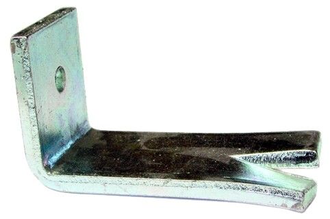

Les seuls corbeaux à sceller que j'ai réussi à trouver font en section : largeur 40 MM x épaisseur 6 mm x longueur 80 / 100 / 120 / 150 / 180 / 200 / 220 MM .
La section des corbeaux est-elle appropriée ?
Quelle longueur de corbeau est la plus appropriée ?

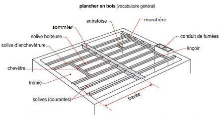

5) La seule solive qui pourrait être qualifiée de "boiteuse" est la solive de chevêtre de 1m20
6) Corbeaux, oui, en 200.

Pour 5 : J'entendais par boiteuse :
Mais je me trompe peut-être alors dans la désignation..
Pour 6 : ok et la section 40  de large et 6 mm d'épaisseur suffit ?
