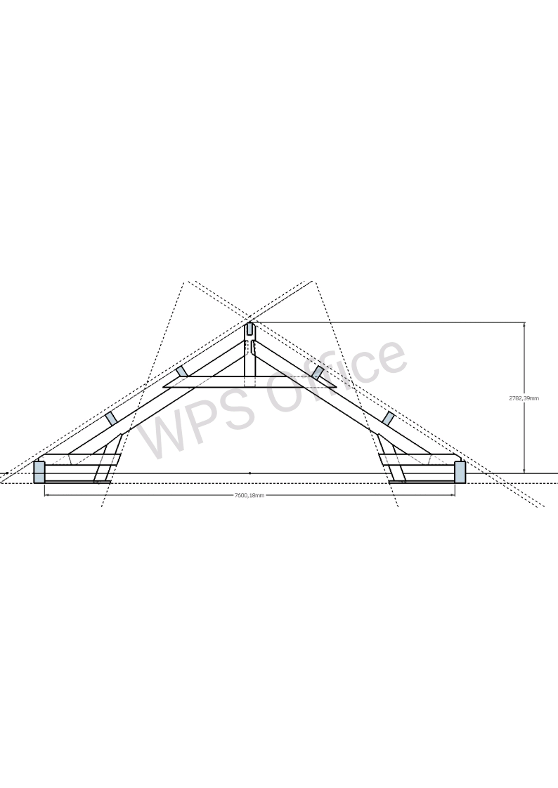

La ferme en pièce jointe, vous paraît elle respecter les règles de l'art. Sans parler de section et de charges.
Inclinaison jambe de force, distance mur jambe de force, position entrait...

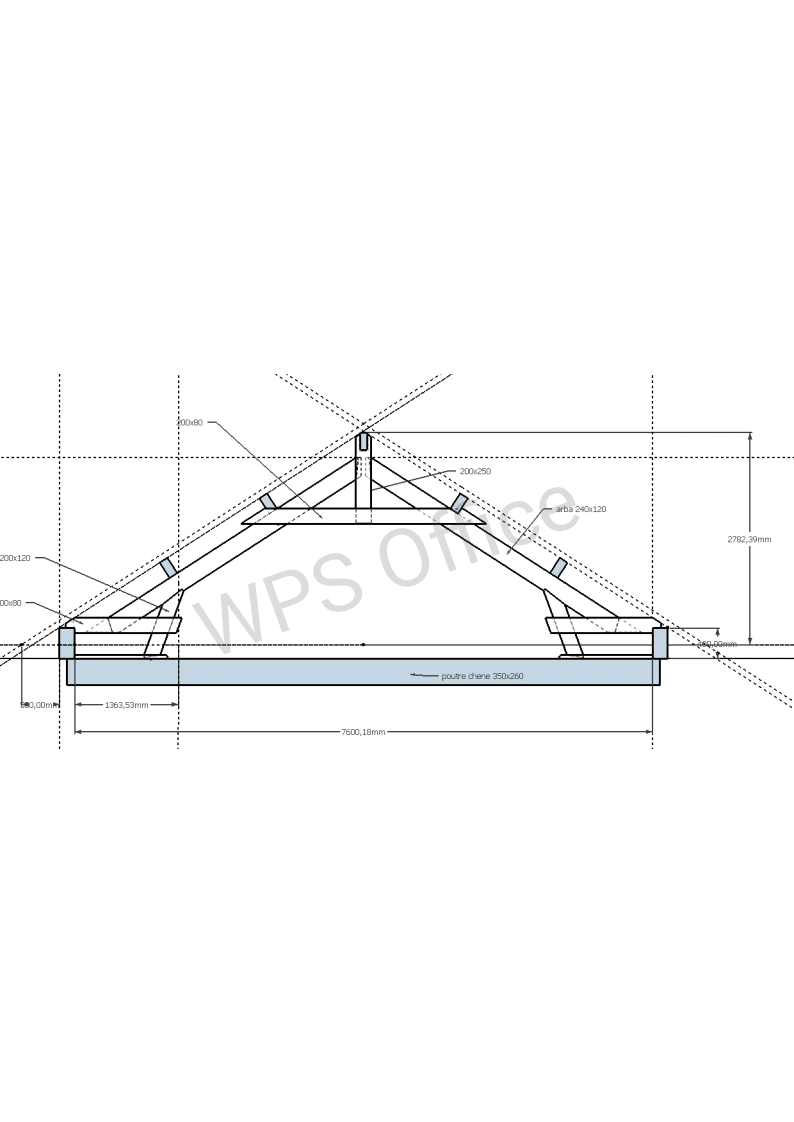

ok, pour completer donc
La ferme est sur une poutre chêne 350x250 avec poteau.
Je poste des sections sur le plan. Les chargés de toitures sont de 15162 Dan (charge permanente+climatique). dpt 70, alt 400m Pente de 65%.

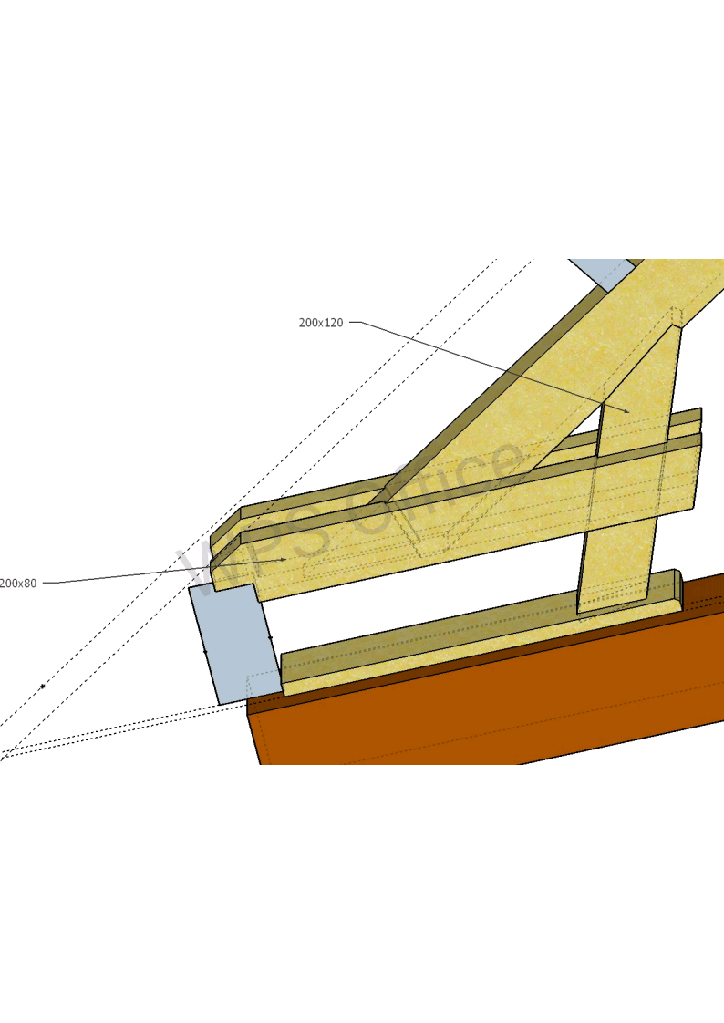

Je poste egalement l'assemblage arba, jdf, blochet qui ne me plait pas: je le trouve trop eloigné du mur: qu'en pensez vs

Haute Saône, 400mm, sans doute en zone de sismicité 3, à voir avec un BE charpente pour le dimensionnement et les assemblages.
4. Ferme sur blochet il y a 5 ans
Non, zone 2
