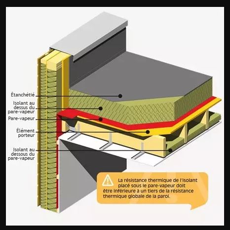

à savoir :
- EPDM
- Isolant PIR au dessus de 160mm avec un R de 7.25
- Pare vapeur avec un gros SD (Pare Vapeur BWK France Difustop Alu 3000 K  : SD 3000m)
- OSB
- Solivage
- STEICOFLEX 036 80mm avec un R de 2.2 entre solives (sur la partie basse comme le schéma ci dessous, ou sous les solives avec du rigide ?)
- Vide technique
- Parement intérieur (pas de frein vapeur ici ?)
En sachant que j'utilise un frein vapeur intello pour mes murs intérieurs, je le fais bien rejoindre le pare vapeur du toit avant l'installation de mes muraillères pour une bonne continuité c'est bon
Merci beaucoup :)
