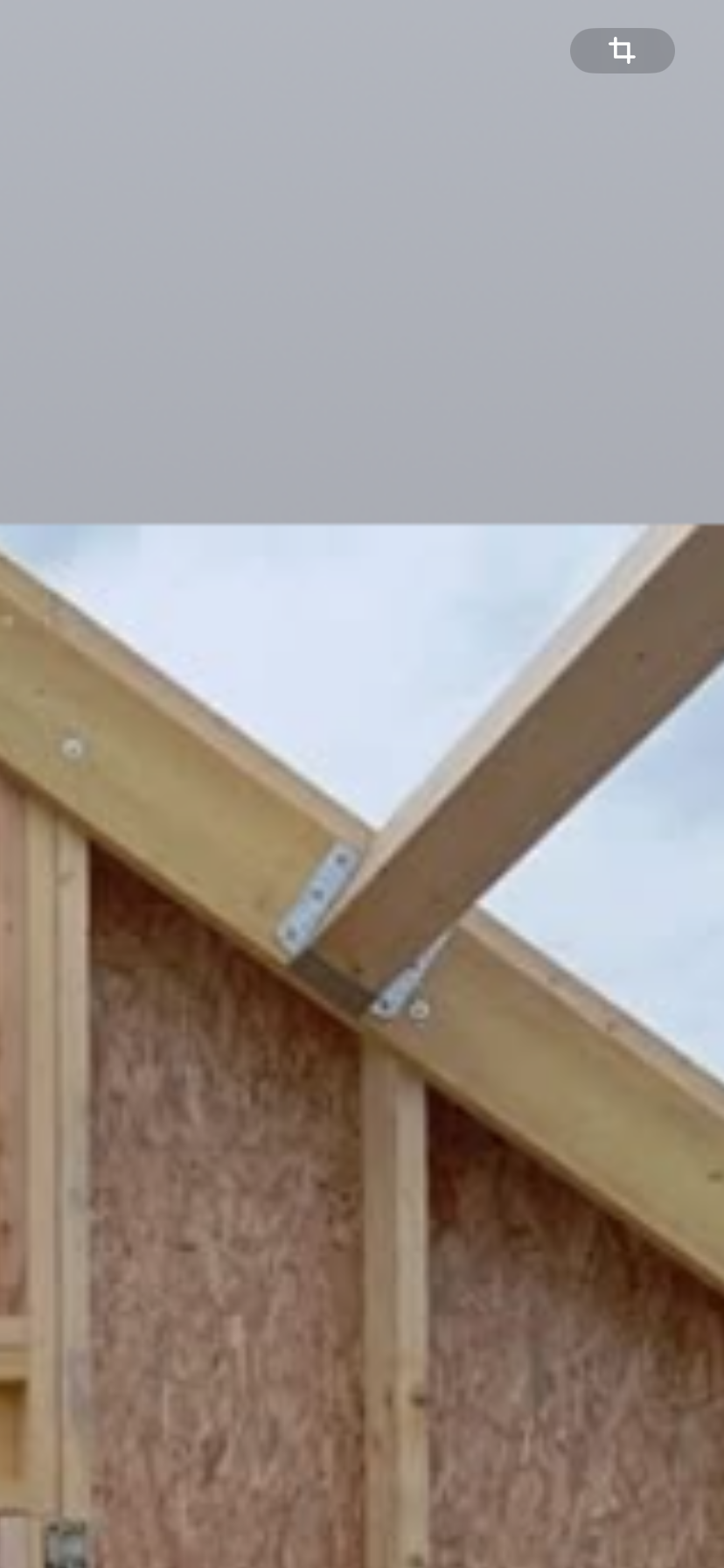

Bonjour j’aimerai diviser un logement en deux y compris charpente, le sujet ne portant pas sur la charpente mais surtout sur la conception d’un mur ossature bois acoustique. Si vous avez des idées, je suis preneur.

Bonjour , merci pour ce schéma clair.
Puis je installer mon contreventement osb après  la charpente fini. Pose provisoire d’un contreventement avec des feuillards
J’ai des faux arbas à fixer sur les montants ossatures afin de recevoir les pannes.
Puis je créer un vide technique devant l’osb ?
Quelle isolation me conseillerez vous ?

Puis je installer mon contreventement osb après  la charpente fini. 1) De quel contreventement s’agit-il, murs périphériques ou refend ? Dans les deux cas le contreventement ne gêne pas.
Pose provisoire d’un contreventement avec des feuillards Totalement inutile.
J’ai des faux arbas à fixer sur les montants ossatures afin de recevoir les pannes.  Non, les faux arbas sont fixés sur le chaînage, pas sur les montants d’ossature.
Puis je créer un vide technique devant l’osb ? Qu’il soit intérieur ou de préférence extérieur, il y a forcément un vide, soit technique pour passer les réseaux et éventuellement complément d’étanchéité, soit pour la ventilation de la paroi.
Quelle isolation me conseillerez vous ? Dans tous les cas en panneaux semi rigides avec surcote de 5mm laines minérales.

En gros je voudrais réaliser cela, en mur de refend. Donc je realise 2 murs mais avec le contreventement à l’intérieur
