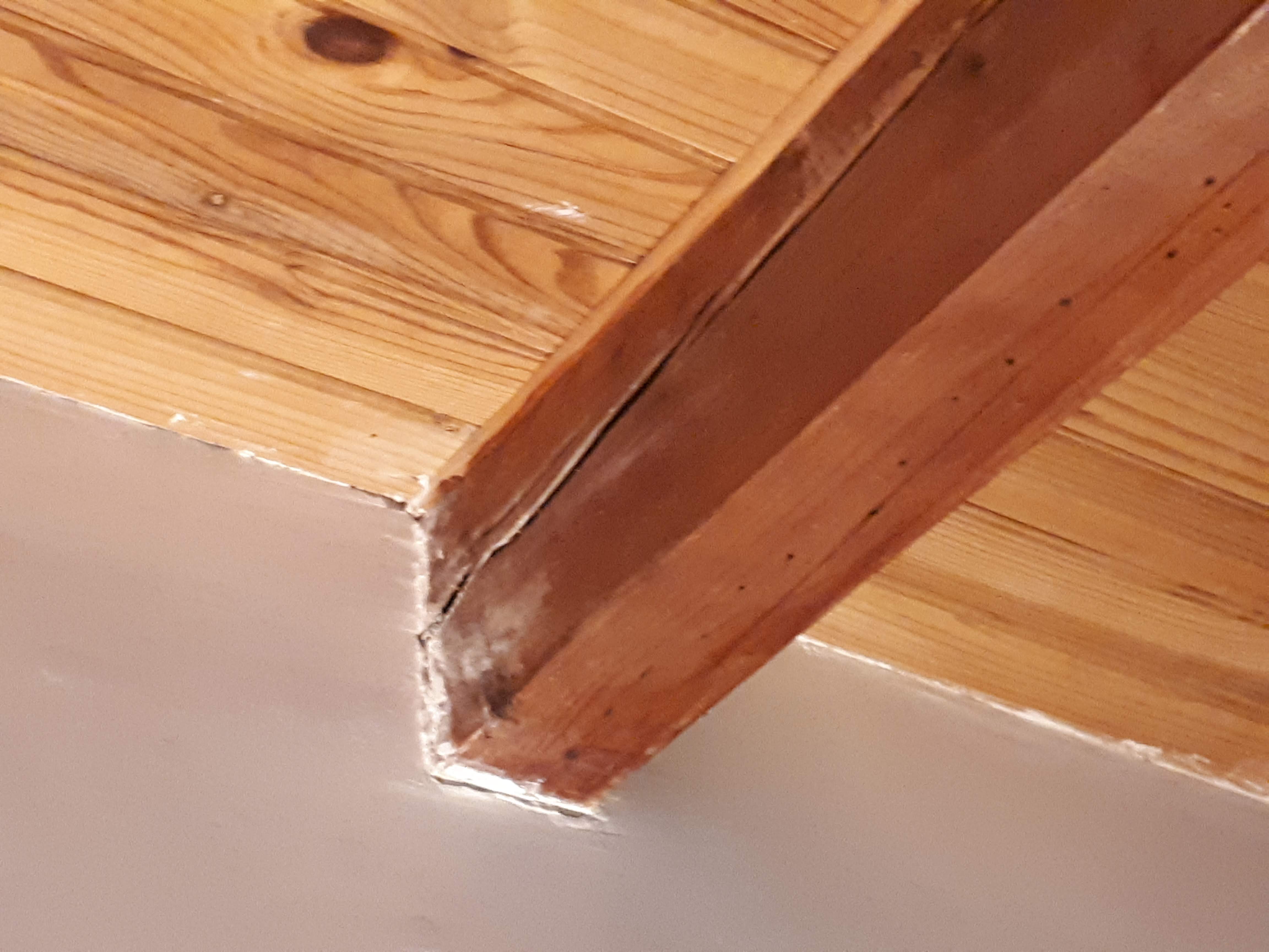

Je ne sais pas encore comment les solives sont ancrées dans le mur, pas de poutre de support, il semble à première vues qu’elles soient prises au niveau du mur. A voir si c’est sur Sabot, corbeau, muralière, scotch, etc.) -

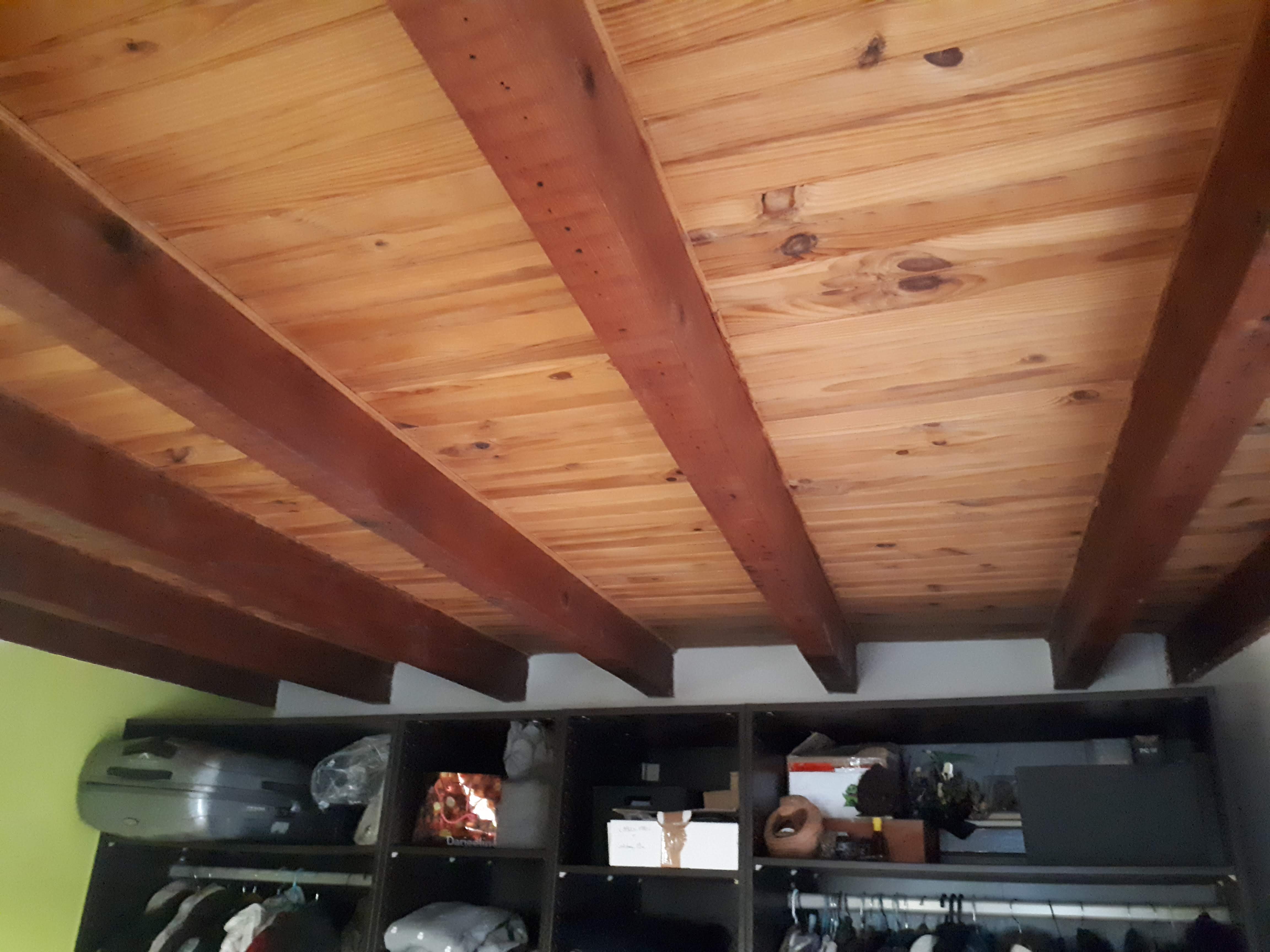

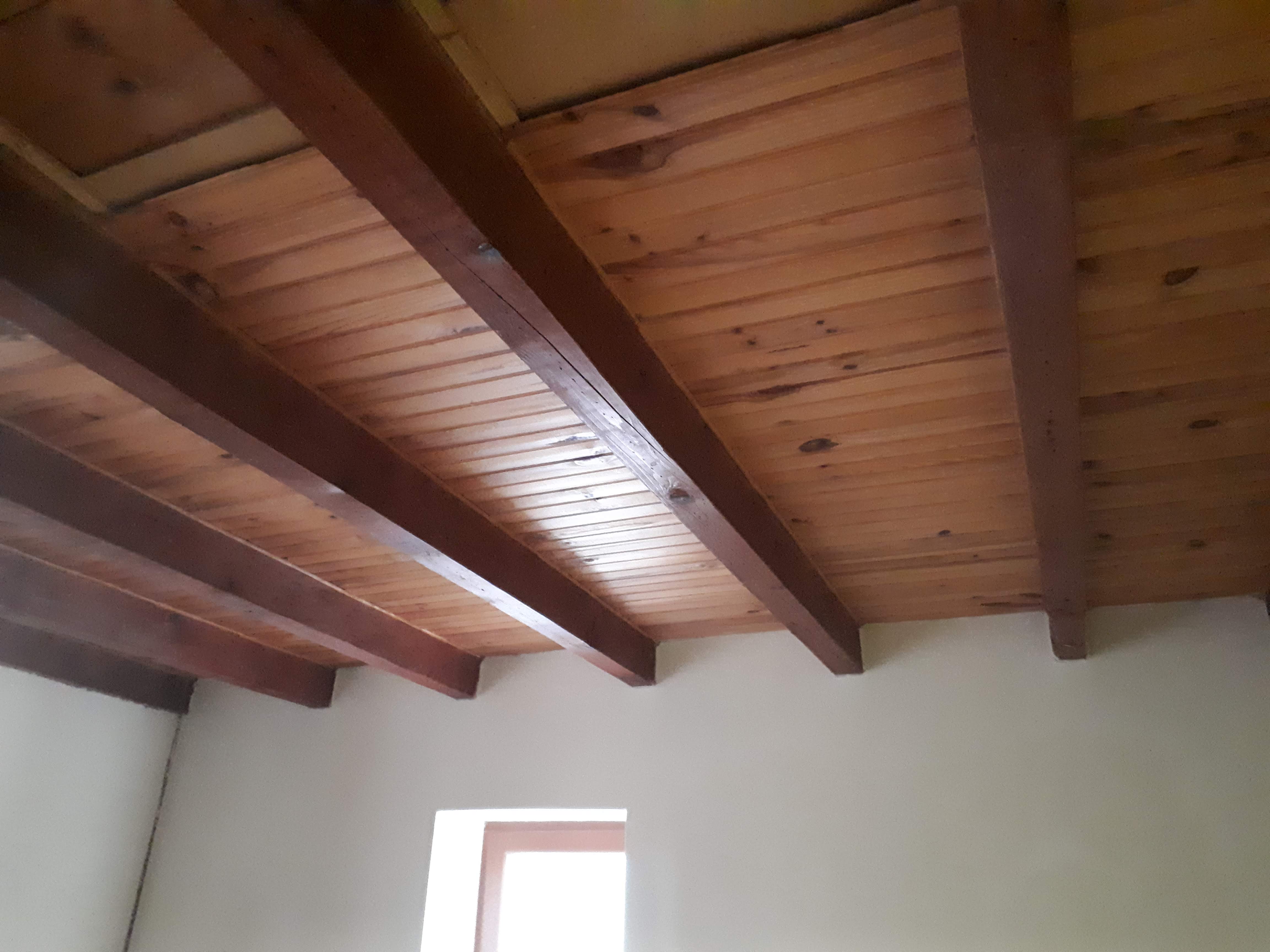

Exemple de la chambre (solivage visible depuis le bureau)
-          5 solives
-          Entre axe moyen : 60cm
-          Section des solives : 85 * 180 mm
  •     Je ne connais pas l'essence
-          Portée utile : 5400 mm
-          Bande de chargement 3.3 m²
-          Charge utile par solive : 495kg
o   En partant de charges habitation à 150kg/m²
C’est pas Tip-Top, je me demande pourquoi ça n’a pas déjà cassé d’ailleurs, Ça va bien se produire à un moment donné non ? Les sections sont plutôt petites.

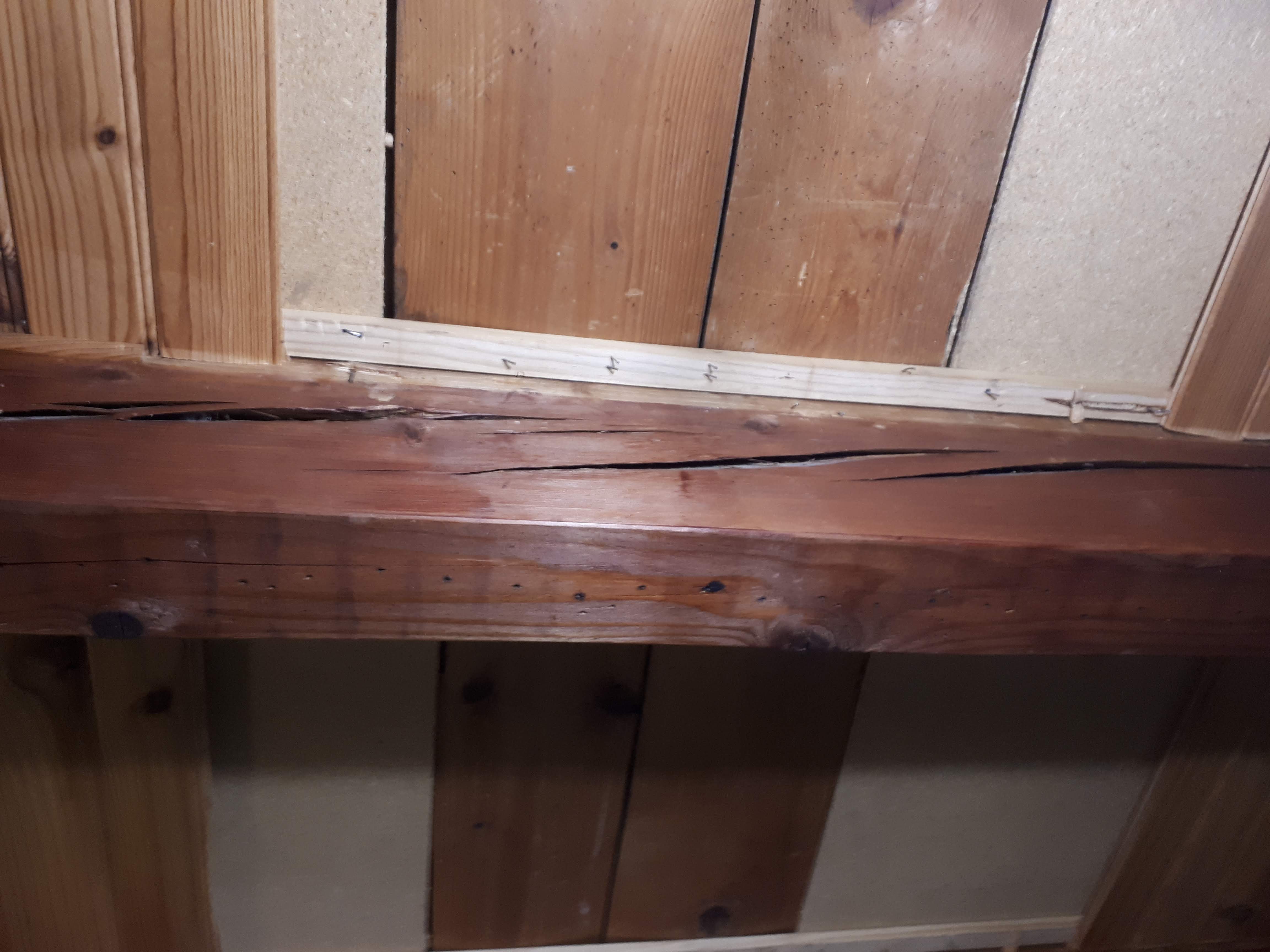

Certaines sont bien fendues :

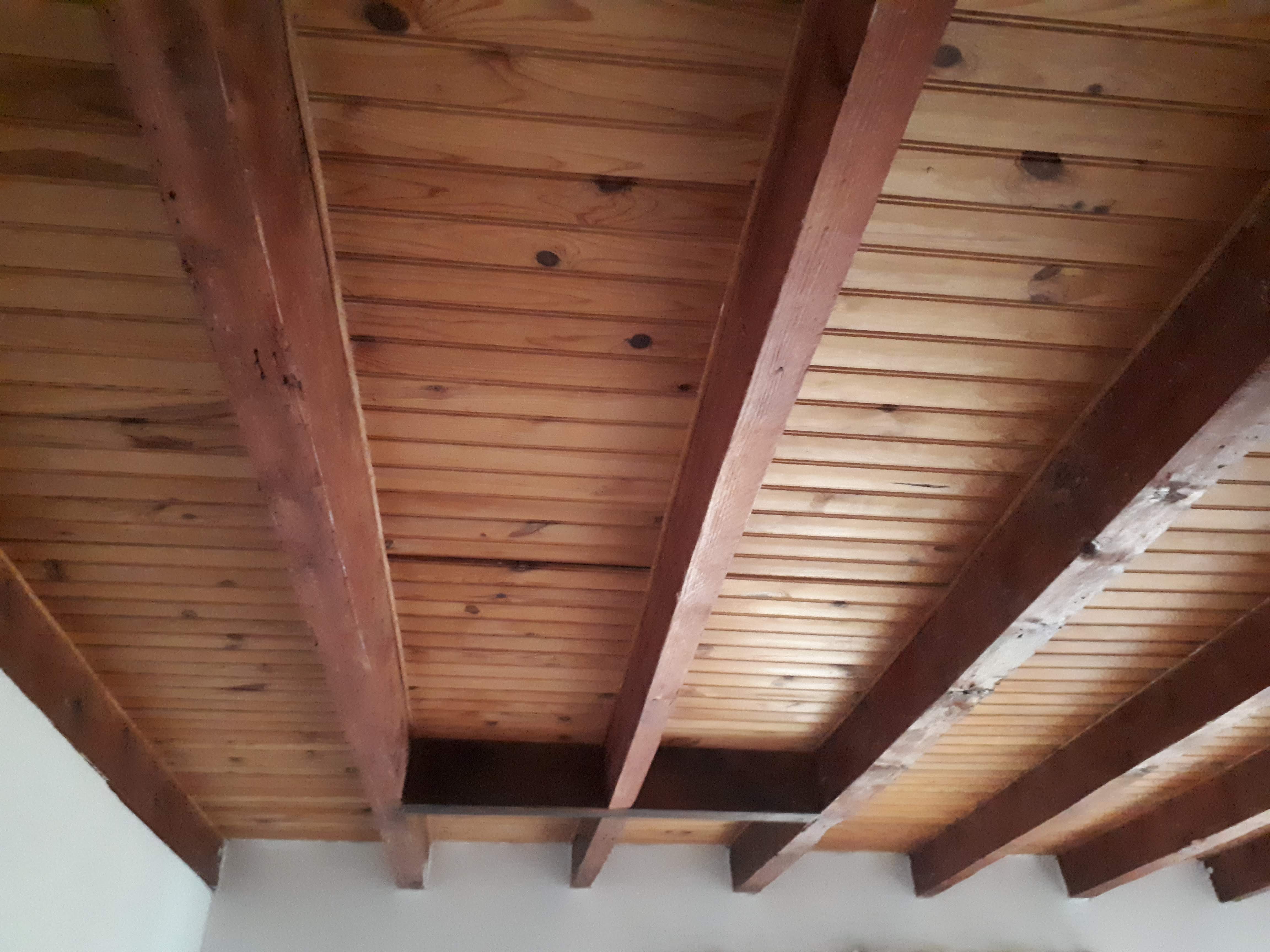

Vu de l'escalier a la limite du 2ème on voit que ça penche.
Dessous c'est le salon il y a ça, même solivage que dans le bureau
