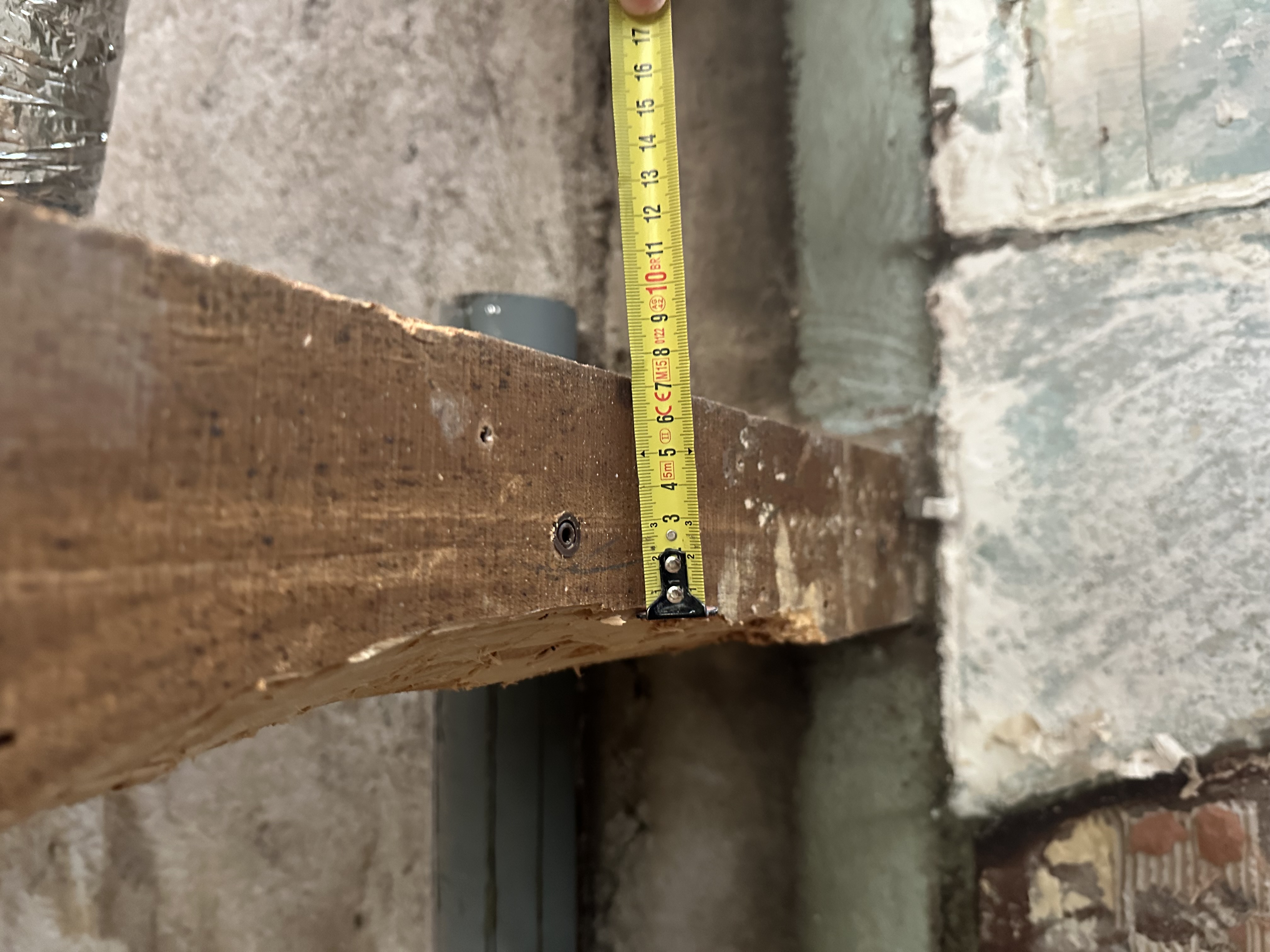

J'ai eu quelques mésaventures avec les fameux capricornes, les larves ont bien attaqué l'une de mes solives à la cuisine. A l'étage de la cuisine, ce sera une salle de bain avec : plancher en OSB 22mm et par la suite carrelage.
Quelques infos :
  • section de base des solives = 210 x 100
  • longueur 4m
  • entraxe 500, espacement entre solives 400.
  • Après bûchage je me retrouve avec une section d'environ 200x72 sur l'une d'entre elle..
Ci-dessous, l'idée pour renforcer les solives, je ne sais pas si je fais fausse route et j'aimerais avoir vos conseils :
  1. Renforcer avec une planche 27x200, à fixer avec des tire-fond M6x60 en quinconce tous les 400-500mm
Pour cette solution, si elle vous semble viable, plusieurs questions :
  • À quel niveau positionner la planche, c’est-à-dire faut-elle qu'elle soit en contact avec le plancher ? j'imagine que non car celle-ci a seulement un rôle de renfort et non de former l'appui avec le plancher. J'aurai tendance à positionner la planche dans le sens de la hauteur à 1cm sous la solive) / ou à contrario, je peux utiliser les renforts pour récupérer mon niveau pour mon futur plancher ?
  • Dans la même idée, faut-il conserver une distance avec le mur ? 1cm ou plus ?
  • 1 planche ou 2 planches (une de chaque côté) ?
Est-ce que d'autres solutions peuvent être envisagées comme par exemple une résine, des renforts positionnés de façon perpendiculaire/chaînage ?
Merci par avance pour vos conseils !

Ok pour celle de 72 x 200, elle peut être changée et le sera, mais j'ai d'autres solives faiblement attaquées conservant une hauteur de 210, que je veux renforcer tout de même par précaution (grâce à leurs largeurs initiales de 100mm, je reste proche de l'abaque 215x75). C'est pourquoi je recherche une méthode éprouvée (hors changement de solive), d’où les planches fixées, avez-vous des "instructions" si non illusoire.
