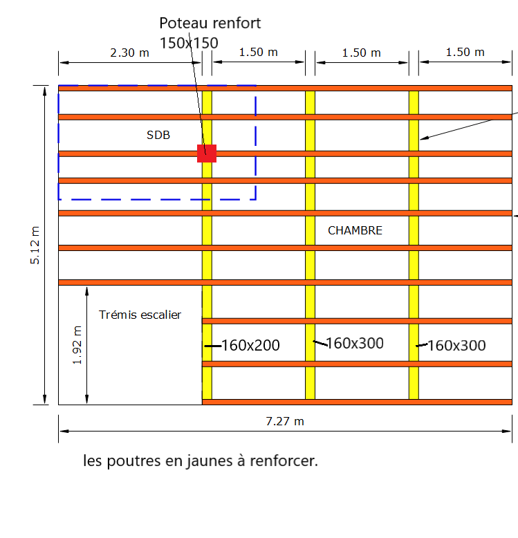

Bonjour, je refais le plancher de mon étage et les poutres, je pense, sont clairement sous dimensionnées. J'aimerais les renforcer avec deux UPN de chaque côtés afin de les soulager. Sections des poutres: deux en 160x300 et une de 160x200 pour une portée de 5,12m. Solivage section 90x70 entraxe 45cm. Les solives qui repose sur les 160x300 sont encochées dedans de toute leur hauteur. Mon plancher sera composé: -dalles ctbh en 19mm, 11kg/m2 -parquet châtaigner 21mm, 16kg/m2 -isolation en fibre de bois de 6cm, 3kg/m2 -faut plafond en placo ba13, 10kg m2 Charges complètes: 190kg/m2 Une SDB sera installer (voir plan pointillés bleu) Pour la poutre de section 160x200 je pensais poser un poteau afin de réduire sa portée à 4m (voir plan) pour les autres ce ne sera pas possible car ça donne sur le salon. Voilà dites moi ce que vous en pensez.
