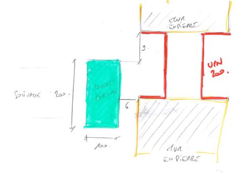

J'ai actuellement dans ma maison en cours de rénovation un plancher bois constitué de 3 poutres porteuses ancrées dans 2 murs en pierre (une centrale et deux aux extrémités) et de solives fixées entre ces poutres. L'une des deux poutres situées sur les extrémités semble sous dimensionnée de ce que j'ai pu glaner comme informations et comme semble le confirmer la sensation de léger rebond que l'on peut ressentir lorsque l'on circule au-dessus de celle-ci. La portée des cette poutre est de 4,75 m et ses dimensions 200x100 mm. Le mur parallèle à celle-ci est en partie "ouvert" et deux UPN 200 ont été placés afin de supprimer un pilier en pierre situé au milieu de l'ouverture en question et reprennent "simplement" une rangée de pierres + corniche + une partie de la charpente.

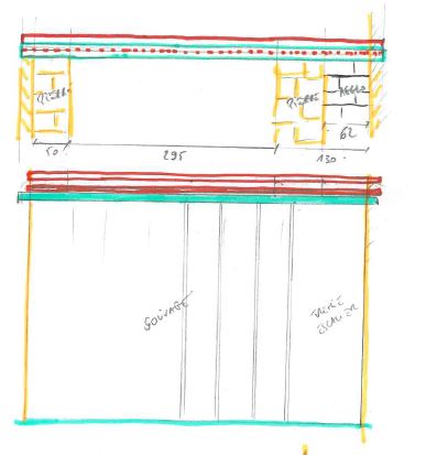

Il y a donc un UPN situé à proximité de la poutre qui me pose problème. Celui-ci est ancré pour un côté dans le même mur que la poutre et de l'autre dans un retour du mur perpendiculaire. Il dispose également d'un appui intermédiaire en pierre à 62 cm de son appui ancré, les 62 cm correspondant à une ancienne ouverture bouchée par des parpaings et l'aile inférieure de l'UPN ne repose que sur sa moitié (donc non pris en compte comme appui).
Ne pouvant pas changer la poutre, je cherche donc à réduire sa portée et/ou multiplier ses appuis avec l'idée d'utiliser :
- soit l'UPN en y glissant une pièce de bois dans laquelle je pourrais éventuellement fixer la poutre,
- soit de l'appui intermédiaire en y fixant un ou plusieurs corbeaux sur lequel ou lesquels pourrait (ent) reposer la poutre,
- soit de placer un poteau au "bout" de cet appui , c'est-à-dire à 1,30 m de l'ancrage de la poutre,
- soit de monter un mur d'1,30 m le long de cet appui intermédiaire.
