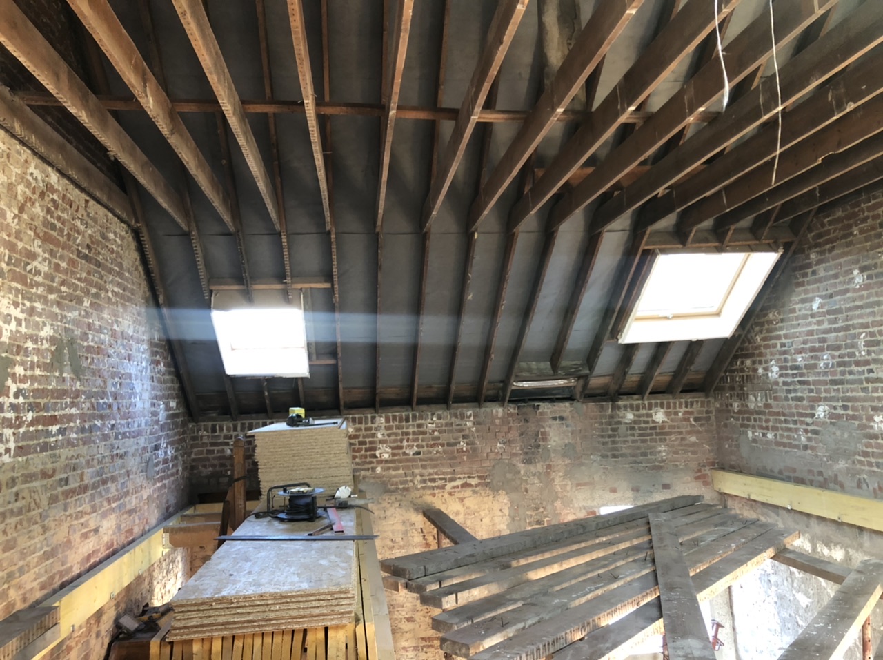

Voici ma charpente, je la trouve légère pour une maison 1930, en général c’est du lourd à cette époque avec de grosses sections bien lourde
Elle est en forme de A et composés de 16 planches de 175 x 30mm espacés d’environ 30cm
Voici quelques photos bien plus parlant qu’un long discours :

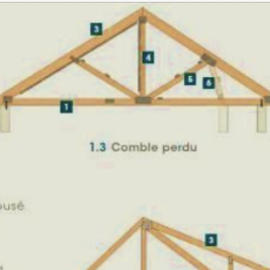

Soit rajouter 3 pièces de bois un peu comme sur cette photo :
Ou rajouter une sorte de W comme sur cette photo :
Qu’en pensez vous ?
Il y a aussi les 3 pièces de bois de grosse section que l’on voit sur les photos que je voudrais enlever, j’ai bien regardé et elles ne soutiennent rien
La poutre n’est même pas en contact avec le faîtage
Et les deux autres ne reposent que sur 2 ou 3 poutres
J’en déduit qu’elle ne servent à rien à part alourdir inutilement la structure
