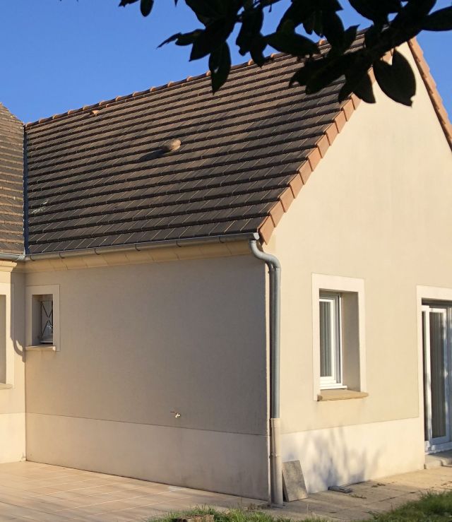

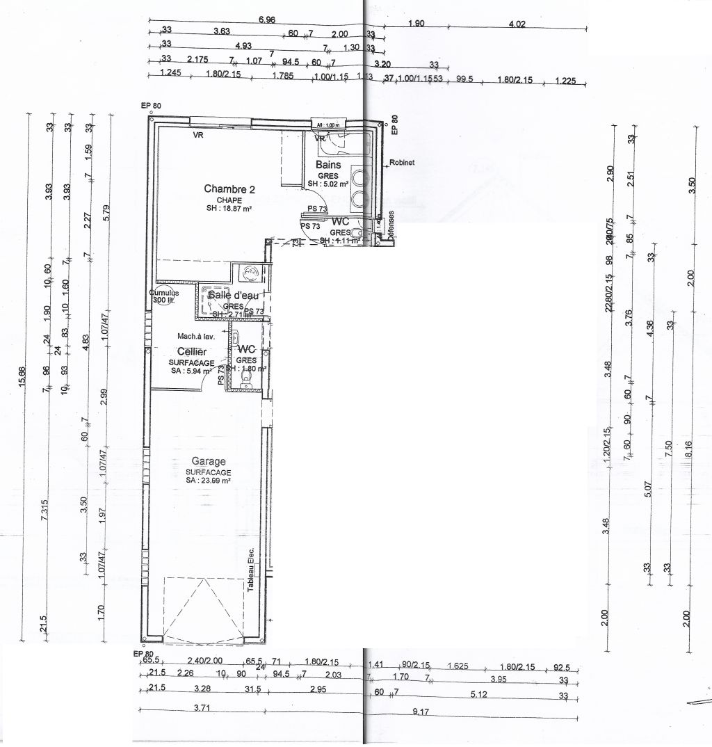

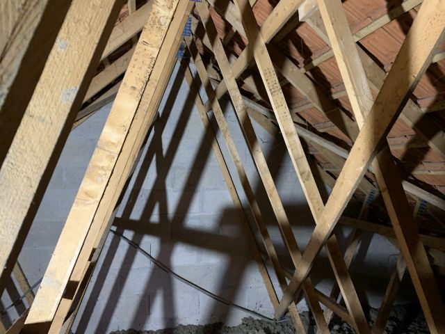

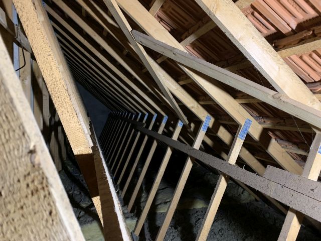

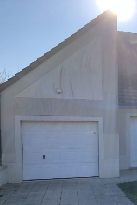

Est-ce que vous auriez une idée du prix pour la modification d'une charpente en fermette avec la pose d'un sol agllo afin d'aménager des combles par la suite. J'ai des retours de professionnels sur le sujet, mais pour la même prestation c'est très variable, de 8 000 € à 17 000 €. Au sol, cela représente 65-70m². Pour développer la prestation, cela comprendrait le déplacement des pieuvres électrique, la modification de la charpente fermette dans les règles de l'art (mise en place des solives, installation de jambes de force, mise en place d'entretoises, suppression des fermettes...), la pose d'un sol en agglo et la pose d'un escalier escamotable. Je vous joins des photos et un plan pour vous donner un idée du travail à faire.

Les fermettes industrielles sont reliées entre elles par des entretoises, des contreventements et des barres anti-flambement qui assurent la stabilité de l'ensemble
Pour rendre habitables ces combles perdus, il faut supprimer toutes les barres encombrant le volume central et créer un plancher porteur.
La suppression des barres en volume central avant renforcement des fermettes provoquera leur ruine, sinon de graves déformations généralement impossibles à reprendre ultérieurement. Certaines barres raidissent notamment l'arbalétrier. Avant de les supprimer, il faut renforcer les arbalétriers existants au risque de les voir fléchir
