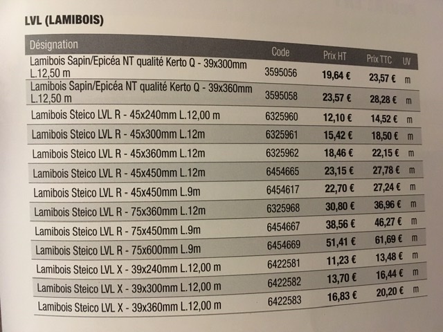

Excellent, la solution clés en mains !! Un grand merci, une dernière question : mon fournisseur a des LVL KertoQ, R et X .. leur différences sesituent à quel niveau? les resistances ? Autrement dit, un Kerto S comme vous le préconnisez peut-il être remplacer par un autre présent dans la liste? ou alors il faut que je me tourne vers un autre fournisseur ... En tout cas encore merci !
10. monter un plancher sur un plancher déjà existant ... il y a 5 ans
Voici la liste des lvl dispo
