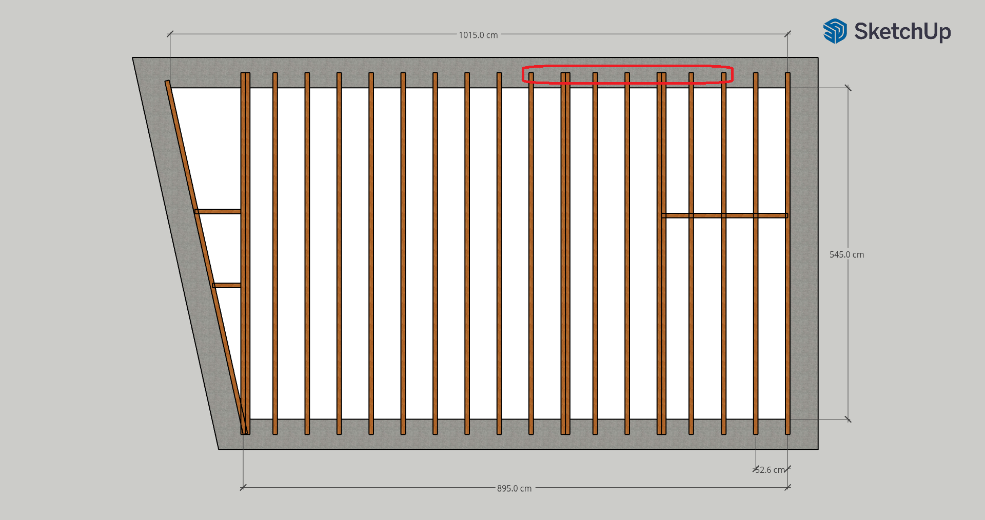

Après avoir parcourus en long et en large les différents postes de renforcement de solivage, et comme chaque cas semble très spécifique, je vous expose ici mon « problème » et ce que j’imagine mettre en œuvre.
Il s’agit d’une maison de 1873 qui comporte 1 étage. Nous parlerons ici uniquement du plancher au-dessus de la pièce de vie (dimension selon plan ci-joint). Pour information, nous avons démolie l’ensemble des cloisons brique plâtrières qui séparaient l’étage en 3 chambres.
Informations techniques :
   - Portée : 5,45m
   - Epaisseur des murs : 50/55cm
   - Encastrement : 25/30cm
   - Section : 75/225 pour toutes les solives (en réalité, nous sommes plus sur du 78/228)
   - Entraxe : environ 52 cm (entre 51 et 52,5 cm)
Points particuliers :
   - Certaines solives sont doublées, avec encastrement dans les murs et triple boulonnage entre les 2 solives
   - Certaines solives sont découpées pour reposer sur un linteau chêne - encadré en rouge dans plan ci-dessus. Je prévois d’ajouter des sabots car la découpe est trop importante (>1/4)
   - Trémie d'escalier dans le triangle rectangle en haut à gauche

J’imaginais une solution comme présentée ci-dessous avec un renfort en 38x200 ou 50x200 ? et Tire fond + PU mais je ne sais pas comment vérifier si cela est suffisant ou pas du tout.

Plusieurs choses :
1) Les abaques trouvées sur le net ne sont que des approches grossières et ne peuvent pas être utilisées comme calculs ou vérification pour un plancher habitable.
2) Les estimations de charges 120 + 120sont du même type, en réalité les calculs actuels à l'Eurocode sont plutôt du type 135 (P) - 105 (T) mais d'autres paramètres sont à prendre en compte.
3) Des encastrements aussi importants comportent des risques et en particulier celui d'une attaque du bois dans ces scellements. Il conviendra donc dans votre cas de vérifier par sondage l'état des bois dans ces scellements, dans la mesure où, si une solution de renfort était retenue, ce sont les efforts au cisaillement des appuis des solives actuelles qui devront reprendre les charges.
Dans le cas présent, le sous-dimensionnement est factuel : Flèche L/185 au lieu de 300. Pour autant, le taux de flexion est de 76%. Nous pouvons en déduire que ce plancher reste correct du point de vue mécanique, mais litigieux du point de vue confort d'utilisation par une certaine souplesse.
Il est certain qu'un renforcement par 39 ou 45 x 225 en LVL kerto "S" serait une possibilité notoire d'amélioration, sous réserve de la vérification des appuis et d'une mise en œuvre précise et rigoureuse.
