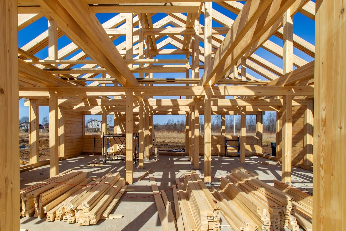

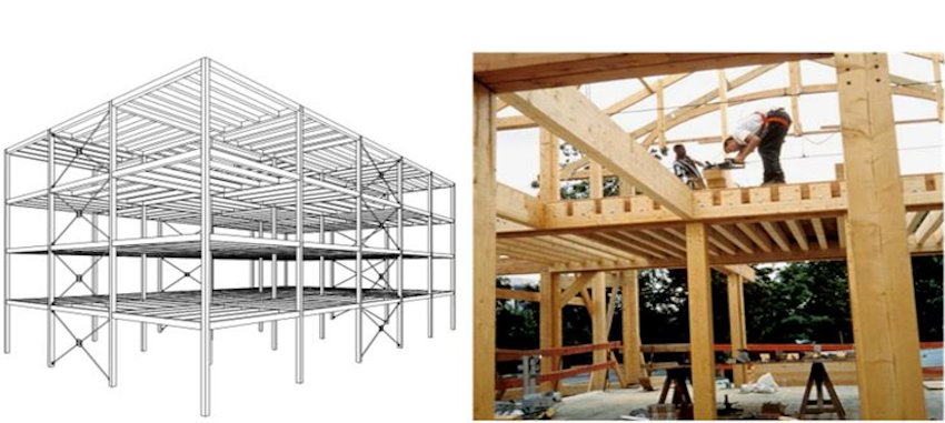

Le système constructif poteaux-poutres consiste à ériger le squelette de la maison avec des poteaux (à la verticale) et des poutres (à l’horizontale) de forte section, capables de franchir d’importantes distances (sans reprise de charge). Les planchers et la toiture sont supportés par des poutres, qui s’appuient elles-mêmes sur les poteaux.
Les portées rendues possibles offrent une grande liberté de conception. Les poteaux et poutres, généralement produits à partir de bois lamellé-collé, sont préfabriqués en atelier, permettant de les tailler aux bonnes dimensions, et d’en usiner les assemblages tenons-mortaises. L’installation sur site sera d’autant plus précise et rapide.
La structure érigée, les poteaux et les poutres peuvent être laissés apparents et générer ainsi une structure visible à l’intérieur de laquelle peuvent s’insérer des parois pleines de différentes natures (généralement des façades ossature bois), mais aussi des fenêtres et des portes, quelles que soient leurs dimensions. Ces parois, sans être incluses dans la structure porteuse, vont participer à la stabilité latérale de la construction. Mais, à l’inverse d’une ossature bois, les poteaux et poutres assurent eux-mêmes le contreventement.

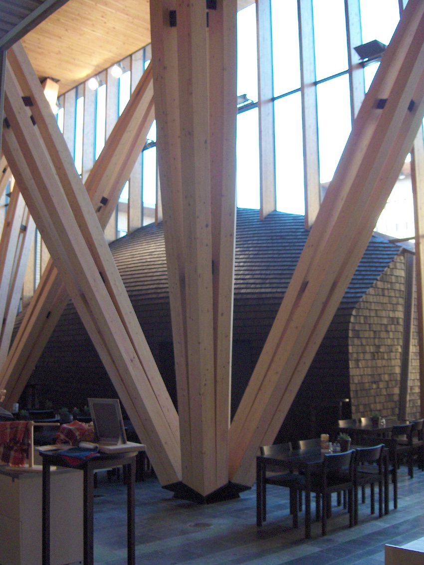

Espacés à intervalles réguliers (de 2,5 à 5 m), ces éléments forment une trame dans laquelle s’inscrivent les volumes de la maison. Cette trame participe à l’esthétique du projet, offrant un rythme constructif lisible en intérieur comme en extérieur. Les poteaux dessinent la structure de la maison et offrent de grands volumes et de larges ouvertures. Ils remplissent le rôle de transfert de charges jusqu’aux fondations. Le squelette est dissocié du mode de remplissage. De nombreuses maisons contemporaines marient l’ossature bois, pour ses avantages thermiques et acoustiques, et le poteaux-poutres, qui peut être laissé apparent pour conférer une esthétique certaine. Ce mode de construction s’associe également très bien au verre ou au béton.
Parmi les essences de bois utilisées pour ce système constructif, on retrouve principalement des résineux, comme le sapin, l’épicéa, le douglas ou le pin. Toutefois, le chêne ou le hêtre peuvent faire valoir leur plus grande résistance, en particulier pour les poteaux verticaux, en raison de leurs meilleures propriétés face aux efforts de compression.
