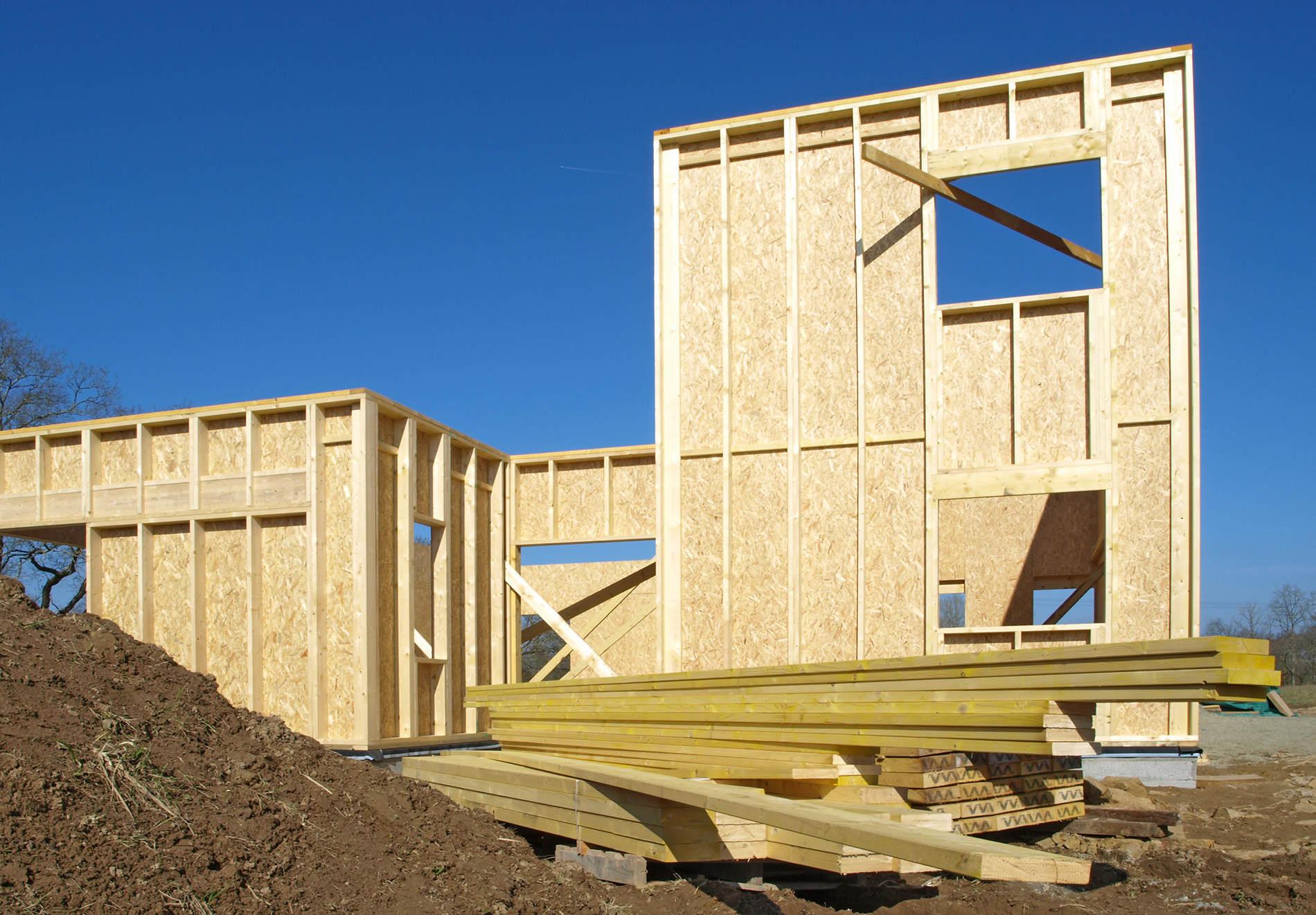

L’ossature bois – Définition / Explication / Schémas
L’ossature bois est une structure composée d’un tramage régulier de pièces de bois verticales disposées tous les 40 à 60 cm (les montants), et de pièces horizontales en partie haute, basse et médiane (les traverses et entretoises). Sur l’ossature bois ainsi formée, un voile travaillant en panneau bois est fixé, permettant le contreventement du bâtiment. Ce panneau (OSB ou panneau de particules principalement) participe aussi à l’étanchéité à l’air de la construction. Les cavités du panneau à ossature bois sont remplies d’un isolant, offrant à l’ouvrage d’excellentes performances thermiques et acoustiques.
Exemple de mur ossature bois, avec double voile travaillant (© Catalogue Bois Construction)
Notons qu’il existe deux types de techniques à ossature bois :
  • l’ossature à claire-voie (balloon frame) : les poteaux sont continus sur au moins deux niveaux ;
  • l’ossature à plate-forme (plateform frame) : les poteaux sont interrompus à chaque étage et le plancher haut de chaque niveau reçoit la structure du niveau supérieur.
Le contexte d’utilisation
Avec 80 % des ouvrages bois réalisés en ossature, c’est de loin la technique constructive la plus utilisée. Elle se prête aussi bien à la construction de maisons individuelles que de projets d’extensions, de surélévations. La technique de l’ossature bois est notamment explicitée dans le NF DTU 31.2 « Construction de maisons et bâtiments à ossature en bois ». Ce document de référence précise ainsi que l’emploi de cette technique ne se fait que sur des bâtiments de climat tempéré, dont la hauteur atteint tout au plus 28 mètres.
Avantages
Un bâtiment à ossature bois présente de nombreux atouts, qui explique que cette technique soit majoritaire dans la construction bois actuelle. Citons par exemple :
  • la préfabrication : en étant construits en atelier avec un outil industriel perfectionné, les murs bénéficient d’une précision sans pareille, permettant d’assurer une bonne étanchéité dans le futur édifice. Aussi, cela permet de s’affranchir des contraintes de la météo, ce qui limite le risque de retard et garantit la bonne intégrité des murs lors du montage ;
  • la rapidité : le chantier consistant en l’assemblage des pans de murs préfabriqués, il est généralement rapide. Il n’est pas rare qu’une maison à ossature bois ne nécessite qu’une journée pour que ses cloisons soient montées. Une telle maison peut donc être hors d’eau/hors d’air en seulement quelques heures, ce qui réduit d’autant plus les nuisances du chantier pour les riverains ;
  • la souplesse : avec l’ossature bois, on dispose d’une grande flexibilité constructive, qui s’adapte à toutes les typologies d’ouvrage et s’associe à des modes d’expression architecturale très différenciés ;
  • la légèreté : grâce à la légèreté du matériau, et des murs qui en découlent, ces constructions s’adaptent aisément à tous les milieux (terrains de faible portance, mal stabilisés, pentus). Elle s’avère aussi pertinente pour des surélévations, par exemple, l’impact sur les fondations existantes étant en effet limité. Les moyens de levage nécessaires au montage sont aussi limités, ce qui facilite le chantier et est aussi un facteur de réduction de coûts ;
  • la performance : ce système permet la conception de bâtiments énergétiquement performants, conformes aux réglementations actuelles. Avec l’application de la réglementation environnementale RE 2020, l’ossature bois permet de maximiser l’emploi de matériaux à faible émission de carbone, d’autant plus qu’il est possible de coupler l’ossature avec un isolant biosourcé (laine de bois, paille, etc.).
Mur ossature bois, pendant le chantier ©Thibaud Surini
Une fois l’ouvrage monté, cette solution permet la mise en œuvre de tous les types de revêtements, intérieurs comme extérieurs, pour un rendu qui s’adapte aux attentes du maître d’ouvrage.

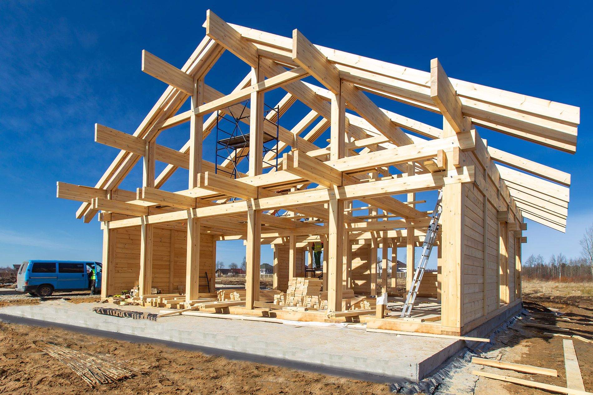

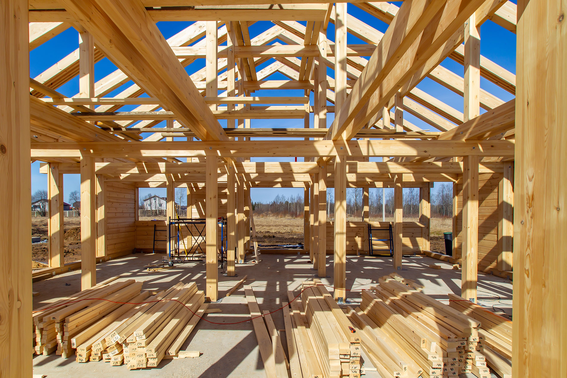

Poteau-poutre
Définition/Explication/Schémas
Le système constructif poteau-poutre consiste à ériger le squelette de la maison avec des poteaux et des poutres de forte section, capables de franchir d’importantes distances (sans reprise de charge). La structure érigée, les poteaux et les poutres peuvent être laissés apparents et générer ainsi une structure visible à l’intérieur de laquelle peuvent s’insérer des parois pleines, des fenêtres et des portes.
Espacés à intervalles réguliers (de 2 à 5 m), les poteaux dessinent la structure de la maison et offrent de grands volumes et de larges ouvertures. Ils remplissent leur rôle de transfert de charges jusqu’aux fondations. Le squelette est dissocié du mode de remplissage.
De nombreuses maisons contemporaines associent l’ossature bois, pour ses avantages thermiques et acoustiques, et le poteau-poutre.
Il représente aussi une technique éprouvée pour construire des bâtiments de grande hauteur. On peut citer comme exemple le bâtiment Pulse à Aubervilliers, qui a notamment accueilli le siège de l’organisation des Jeux olympiques de Paris 2024, ou encore la résidence étudiante « Brock Commons » à Vancouver, qui s’élève sur 18 étages.
Avantages
Parmi les avantages que revêt cette technique constructive, on peut citer :
  • l’esthétique : l’ossature porteuse reste apparente et apporte du cachet à l’intérieur. Grâce à ses intervalles réguliers se forme une trame dans laquelle s’inscrivent les volumes de la maison. Cette trame offre un rythme constructif lisible en intérieur comme en extérieur ;
  • l’espace et la lumière : les poutres de grande portée offrent une grande volumétrie intérieure et l’implantation des poteaux permet de conserver de larges ouvertures. La technique peut donc s’avérer intéressante dans une approche bioclimatique, permettant de profiter des rayons solaires en hiver pour chauffer le bâtiment. Il faut toutefois prévoir une protection contre ces mêmes rayons en été, pour éviter les surchauffes ;
  • l’expression architecturale : la dissociation entre la structure et le remplissage autorise une grande variété de conceptions.
Enfin, pour bénéficier de la qualité et des atouts de cette technique, le poteau-poutre requiert une mise en œuvre particulière et l’intervention de professionnels hautement qualifiés dans l’ingénierie des structures.
En savoir plus : Poteaux-poutres : Principes & Avantages

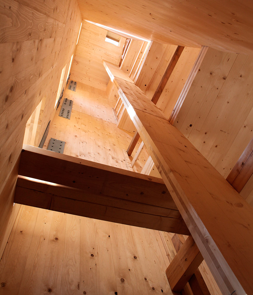

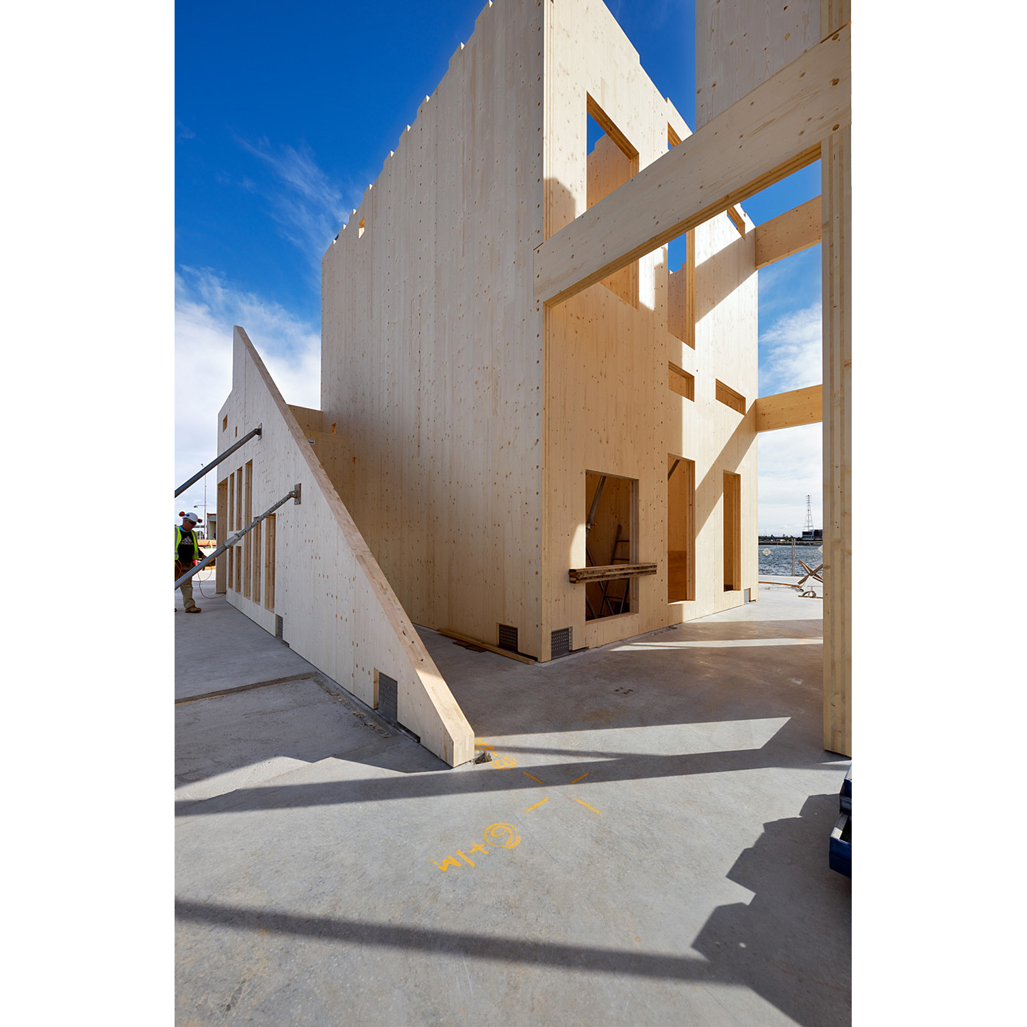

Le panneau de bois massif (CLT) : Définition / Explication / Schémas
S’il a déjà fait ses preuves pour les bâtiments collectifs et industriels, le panneau CLT (Cross Laminated Timber) conquiert peu à peu le marché de la maison individuelle. Il s’agit d’un panneau structurel constitué de plusieurs couches de bois massif superposées et croisées, clouées ou collées entre elles. Des éléments structuraux entiers peuvent être conçus en amont. Ce produit s’apparente à un mélange entre la technique de production du bois lamellé et celle du panneau contreplaqué.
Schéma de principe d’une configuration de paroi en CLT (© Catalogue Bois Construction)
Le panneau CLT massif est polyvalent. Il s’emploie à la fois comme élément de mur extérieur, de plancher et comme support de couverture. Ses performances mécaniques sont supérieures à celles du bois massif. Le panneau travaille dans tous les sens et permet de constituer des parois indéformables. En façade extérieure, il peut également être associé à tout type d’isolants et de vêtures, pour allier confort et esthétique.
Le panneau de bois massif, en raison de sa polyvalence, s’adapte à diverses typologies, tant pour des structures verticales qu’horizontales. Il présente un intérêt pour la construction de bâtiments multiétages. Sa capacité à supporter de lourdes charges, en fonction de son épaisseur, permet de concevoir des tours de plus de 10 étages, un type de construction déjà présent dans le paysage architectural français et international.
Avantages
Grâce à l’évolution des techniques, l’émergence de ce panneau permet de répondre à bien des besoins. Il présente notamment les atouts suivants :
  • la rapidité : les éléments de structure conçus et préfabriqués en atelier sont prêts à être assemblés sur le chantier ;
  • la polyvalence : la stabilité structurelle et la grande capacité portante du CLT permettent l’utilisation des panneaux pour la construction de tous les éléments de structure : murs extérieurs et intérieurs, planchers et supports de couverture ;
  • la performance : les panneaux de bois massifs, combinés à des solutions d’isolation performantes, permettent une grande performance thermique.
L’offre française s’est fortement développée ces dernières années, pour répondre aux besoins grandissants du marché.
Inconvénient
Dans un contexte où la récolte de bois n’est pas toujours assimilée dans la société, le panneau de bois massif exige une grande quantité de bois pour être réalisé. L’intérêt réside alors toutefois dans la séquestration du carbone à long terme.
En savoir plus : Construction bois : Quand le CLT offre de nouvelles idées…
