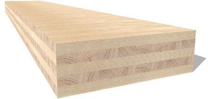

Qu’est-ce qu’un panneau CLT ?

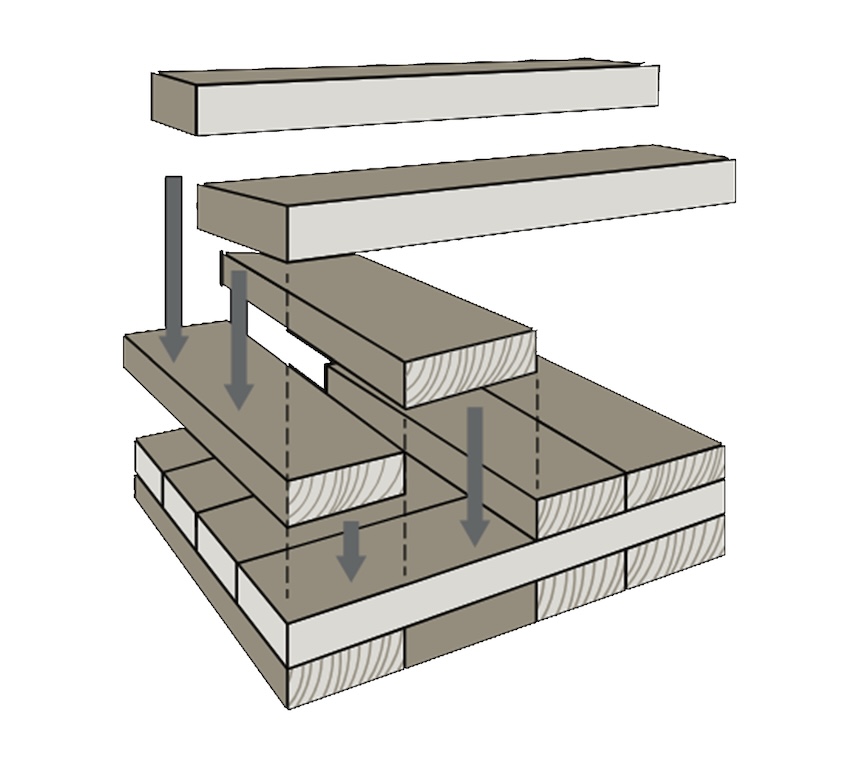

La technique du panneau multiplis hérite des techniques du lamellé-collé et du contreplaqué : de la première, elle emprunte le principe du collage de lamelles en bois massif, et de la seconde le principe du croisement des couches.
Lors de la fabrication, les lames de bois sont premièrement triées. L’ensemble de leurs singularités est purgé (ex. : nœuds). Le degré de purge des singularités dépend des critères esthétiques et techniques définis pour le panneau (visible ou non visible). Ensuite, les lames sont passées dans un séchoir, pour leur faire atteindre un taux d’humidité de l’ordre de 12 %. Les lames peuvent être aboutées, pour correspondre à la longueur du panneau final, avant d’être assemblées pour former la largeur de ce même panneau. On obtient alors ce qu’on appelle un pli.
Vient ensuite l’encollage entre les plis, que l’on superpose au préalable perpendiculairement (cf. schéma). L’ensemble est enfin passé sous presse. L’orientation des lames sur les plis extérieurs va influencer les propriétés du panneau. Ainsi, on distingue le panneau CLT-C, dont les plis extérieurs sont orientés perpendiculairement à la longueur du panneau, du panneau CLT-L, où ces plis sont disposés parallèlement à cette même longueur.
Le nombre de plis d’un panneau CLT est toujours impair, ce qui permet de garantir la stabilité du panneau. En effet, le CLT ne connaît qu’un retrait et un gonflement très réduits grâce à la superposition croisée des plis, limitant les variations dimensionnelles dues à l’humidité. Cette stabilité dimensionnelle permet aussi d’assurer une forte résistance statique. Enfin, il est à noter que le pourcentage de colle dans le produit final est de l’ordre de 1 % (peut varier légèrement selon les fabricants et les techniques utilisées), ce qui offre au produit une très bonne qualité environnementale.
Schéma de constitution d’un panneau CLT (© CLT France, CNDB, CODIFAB)

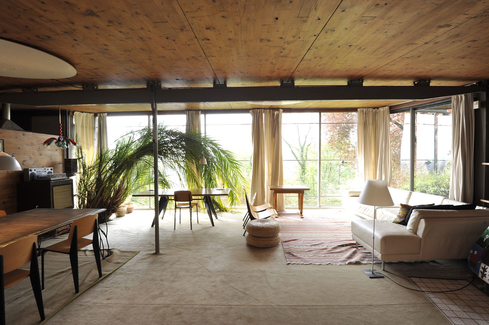

La maison de Jean Prouvé compte parmi les réalisations qui ont marqué l’architecture du xxe siècle. Les panneaux multiplis Rousseau seront à nouveau utilisés dans ses constructions.

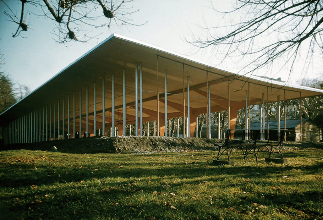

La buvette d’Évian, établissement thermal construit en 1956, a été réalisée par l’architecte Maurice Novarina et l’ingénieur Jean Prouvé, à la demande de la Société des Eaux d’Évian. La structure utilise un mixte bois et métal, largement vitrée, et dispose à l’intérieur d’un alignement de piliers en « Y » articulés en pied. La couverture est réalisée en aluminium.

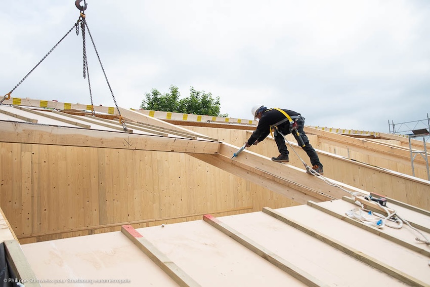

Le CLT peut donc être utilisé en voile vertical pour les murs intérieurs et extérieurs, tout en assurant la stabilité de l’édifice. Il peut aussi être employé en plancher, ou en support de toiture, évitant ainsi les composantes croisées d’une charpente traditionnelle. Il s’avère particulièrement adapté pour les grands éléments, tout en offrant une valeur ajoutée environnementale grâce à l’utilisation du bois, un matériau moins énergivore que le béton ou l’acier.
Les usages sont naturellement corrélés aux propriétés attendues des panneaux mis en œuvre. C’est pourquoi on adapte l’épaisseur, le nombre de plis, ou encore l’orientation des lames, pour faire correspondre au mieux les caractéristiques structurelles aux résistances calculées pour le projet.

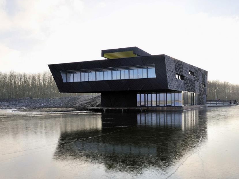

La force du CLT est d’offrir la possibilité de grands « portes à faux », difficilement réalisables avec d’autres composants. Cette « prouesse technique » a été utilisée pour « projeter » la salle d’observation des oiseaux au-dessus du lac Oostvaaders, aux Pays-Bas.

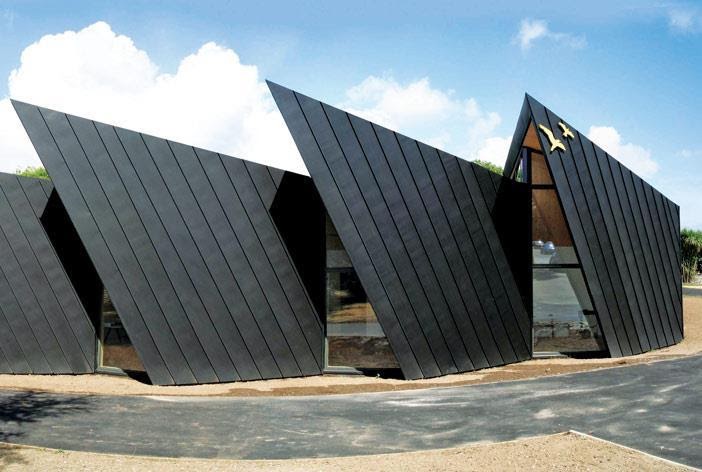

L’école primaire de Falmouth, au Royaume-Uni, a été pensée comme une succession de volumes. Chaque salle de classe est composée de 2 voiles CLT créant des espaces enveloppants qui s’emboîtent les uns dans les autres.

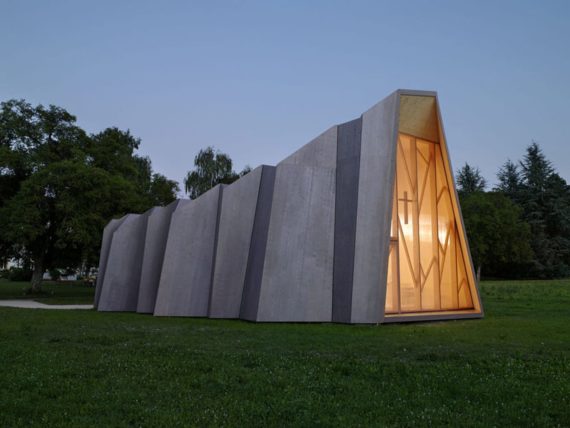

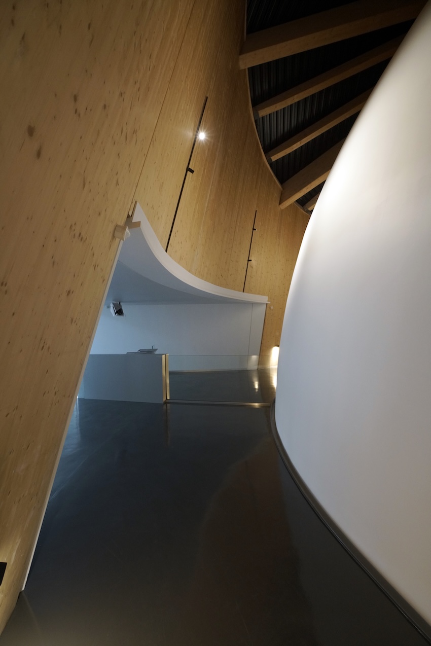

La chapelle provisoire en bois, dressée dans le parc de la communauté des Diaconesses de Saint-Loup, bénéficie d’une structure verticale et horizontale en CLT, qui assure la stabilité de l’ouvrage. Le choix s’est porté sur un matériau souple et léger, répondant aussi aux enjeux économiques. À la manière d’un origami, les architectes ont pensé à une structure plissée, faite de panneaux en bois massif, capable de couvrir un grand espace avec des éléments de faible épaisseur.
Chapelle du parc de la communauté des Diaconesses de Saint-Loup (© CNDB)

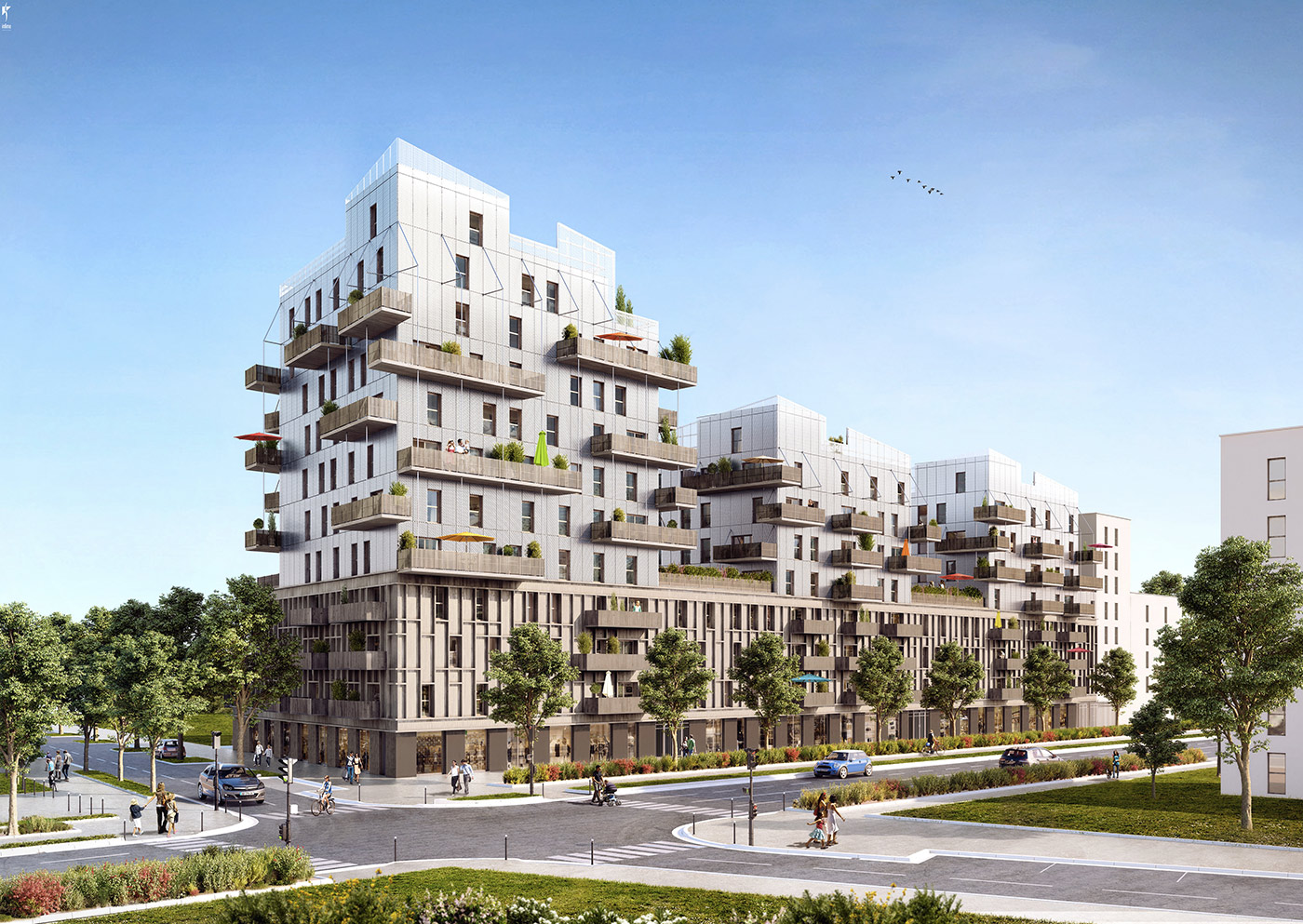

La résidence « Sensations » de Bouygues Immobilier, réalisée à Strasbourg par Eiffage Construction et son sous-traitant Altibois, atteint une hauteur de 38 mètres. Ce projet démontre la capacité du CLT à être utilisé dans la réalisation de bâtiments de grande hauteur.
Les planchers, les murs porteurs et la façade sont en CLT, tout comme les cages d’ascenseur. Seuls les volées d’escaliers et le socle du rez-de-chaussée sont en béton, pour des raisons de réglementation.
En raison des contraintes de tassement qui limitent les constructions en ossature bois à 5 niveaux, le CLT offre une bonne solution de substitution.

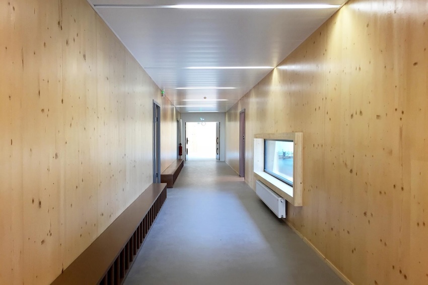

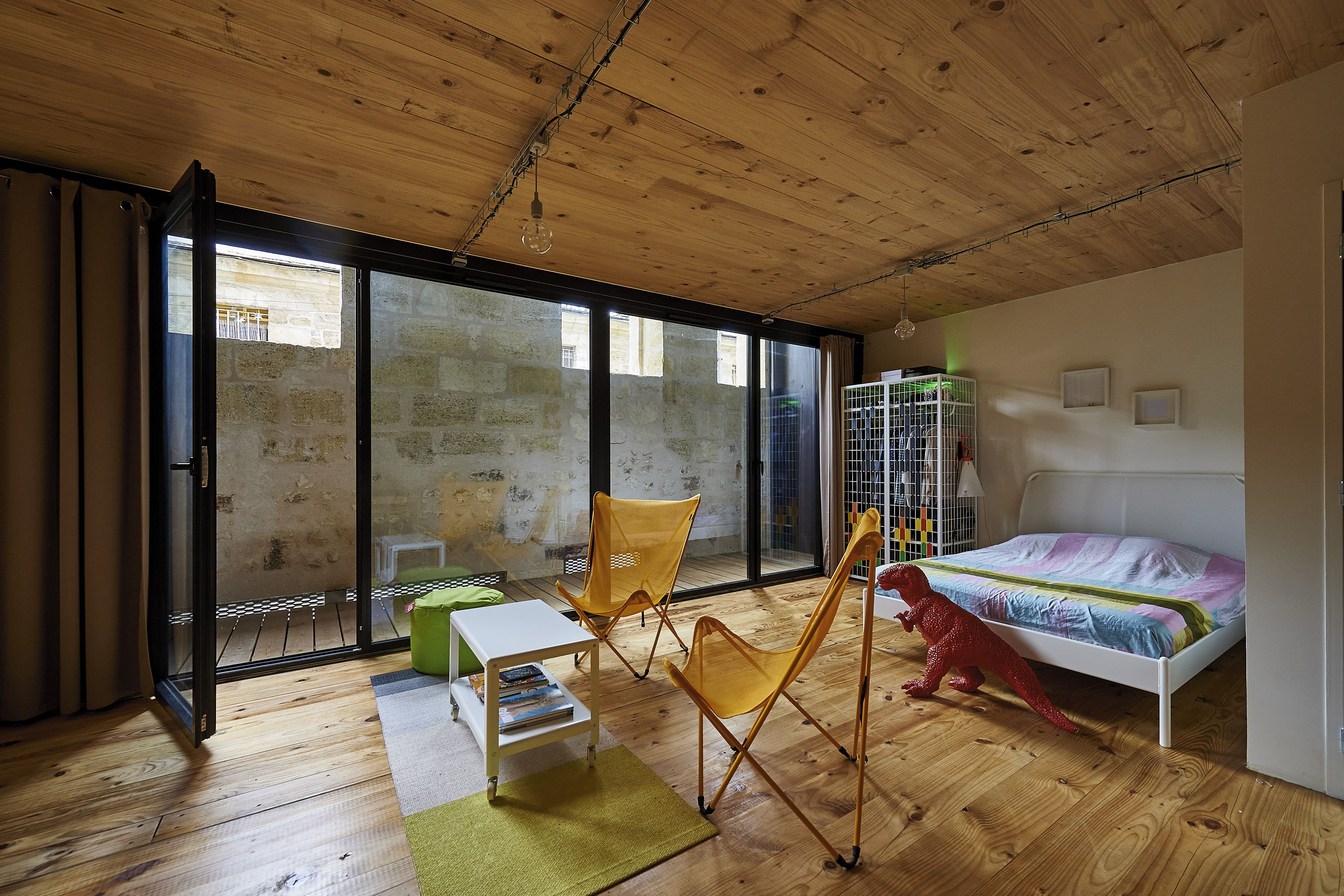

Les panneaux de CLT peuvent rester apparents à l’intérieur d’un bâtiment. Il faut alors demander au fabricant de les fournir avec une face de finition choisie. Les surfaces extérieures peuvent aussi être lasurées, voire peintes. Cette opération peut se prévoir en atelier, avant le montage, ou bien durant le chantier.
Quelle que soit la finition, le CLT peut rester apparent en sous-face de plancher ; il est alors nécessaire de reporter le complexe acoustique en partie supérieure, ce qui supprime la nécessité d’un plafonnier classique.
Il peut également rester apparent sur les murs intérieurs. Dans ce cas, les réseaux électriques devront passer par la face extérieure du panneau, ou devront être reconstitués sur la face intérieure.
Pour un panneau CLT, on définit alors trois qualités de surface, selon l’aspect visuel attendu sur les plis extérieurs :
  • visible habitat : la surface est poncée et purgée des singularités du bois. Cette finition s’applique pour des panneaux clairement visibles. Cela concerne par exemple les groupes scolaires, les bâtiments publics ou résidentiels ;
  • visible industrielle : la surface peut présenter quelques imperfections visuelles. On retrouve par exemple ces panneaux dans des bâtiments industriels, ou dans des zones du bâtiment où l’apparence est moins sollicitée (par exemple, les plafonds) ;
  • non visible : la surface du panneau est non visible. Aucun critère esthétique n’est exigé.
