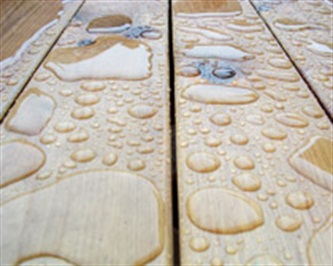

Le principe consiste à chauffer un volume de bois dans un four, à une température de 200 à 270 degrés, sous une pression contrôlée. Pour que le bois ne s'enflamme pas, on injecte de la vapeur d'eau pendant la cuisson. Grâce à cette pyrolyse, le bois perd la moitié de sa capacité d'absorption d'eau.

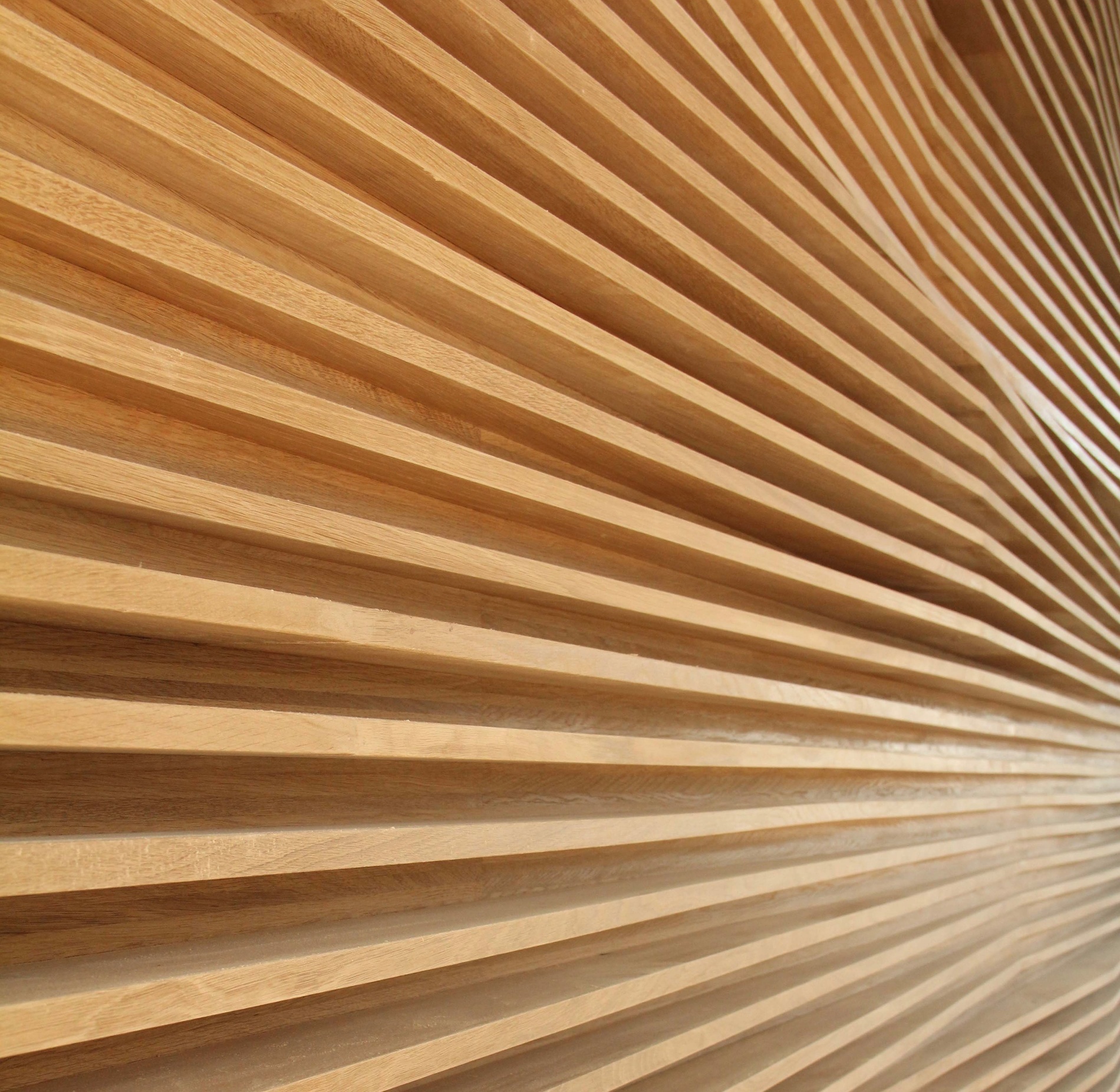

Esthétique et facile à travailler, le bois THT séduit les créateurs et les architectes toujours à la recherche de matériaux nouveaux et performants.
Il se décline aujourd'hui dans une gamme de mobilier très contemporain, chaises, tables, étagères… C'est également un bois de parquet intéressant car sa stabilité dimensionnelle et sa résistance à l'humidité permettent de l'utiliser partout, et en particulier dans les pièces d'eau comme la salle de bain.

Les vertus du bois THT en font un matériau parfait en extérieur : bardage, terrasse, volets, tuiles, mais aussi mobilier de jardin ou jeux pour enfants… Son imputrescibilité fait merveille. Laissé naturel, il prend, sous l'effet des ultraviolets, une belle couleur argent. Mais il peut également recevoir toutes les finitions souhaitées.
