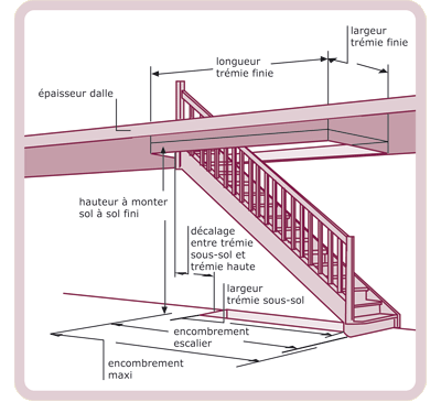

S'il n'est pas prévu que le menuisier vienne lui-même prendre les mesures, faites le très précisément et à deux reprises, pour plus de sûreté.
Les mesures à prendre
Schéma présentant les différentes mesures à prendre pour un escalier
Voici l'ensemble des mesures à prendre... deux fois !
  • La hauteur à monter
  • L'épaisseur de la dalle : distance séparant le plafond de l'étage inférieur du plancher de l'étage supérieur
  • La longueur et la largeur de la trémie
  • L'encombrement de l'escalier
