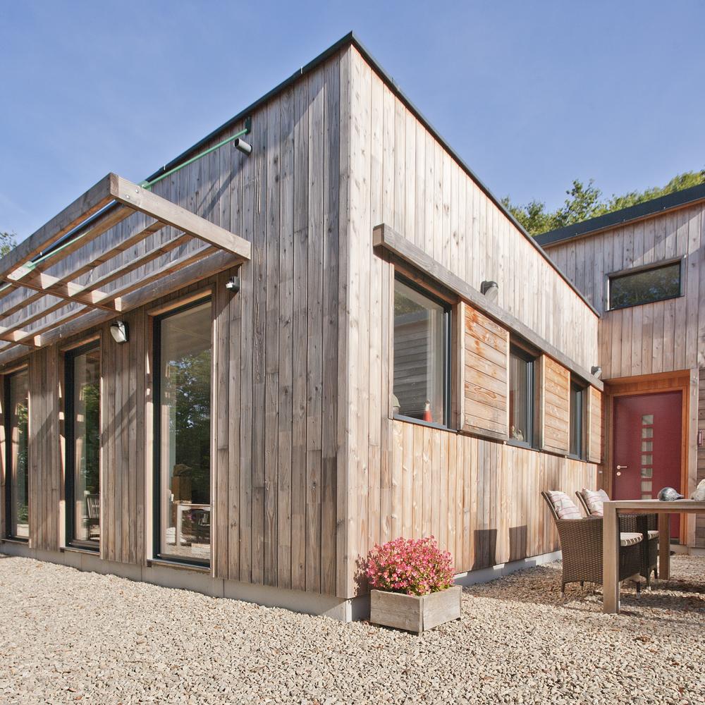

En façade
Laissé naturel, le bois prend en vieillissant une patine grise.
