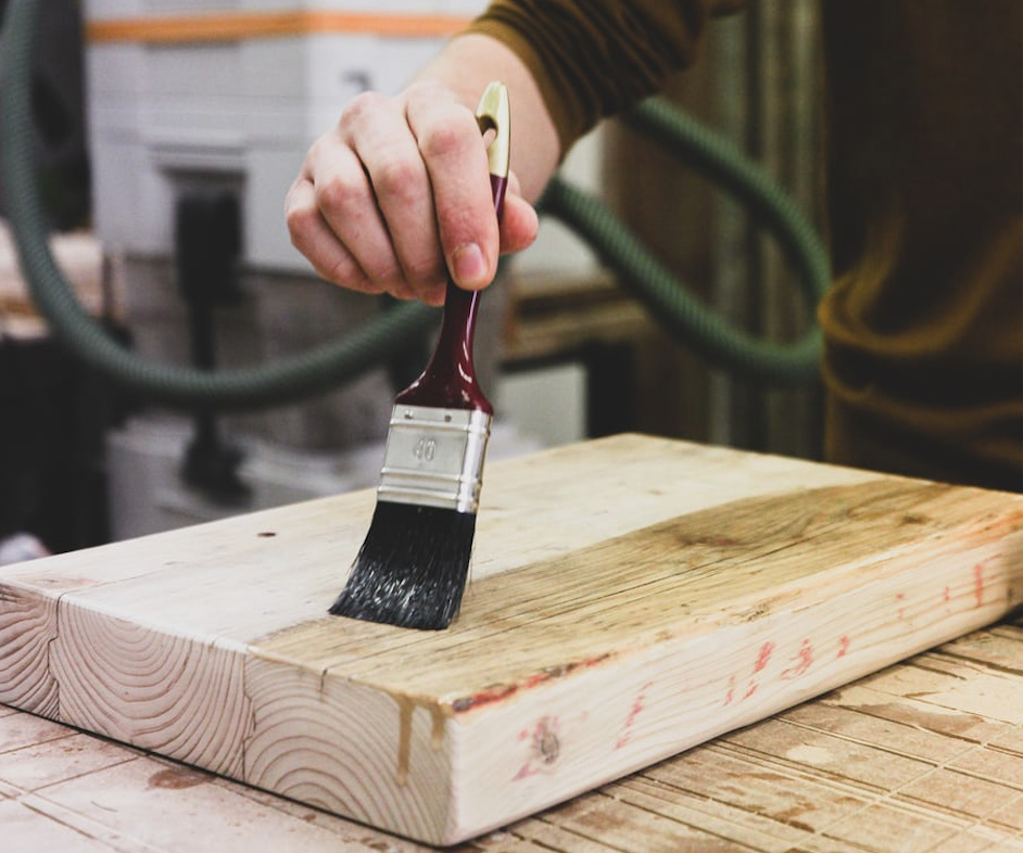

Les traitements de surface
L'huile naturelle dure (huile de lin)
L'imprégnation du bois par une huile naturelle dure est une méthode facile à mettre en œuvre. Les molécules d'huile pénètrent légèrement dans le bois et en saturent les pores. Le bois est ainsi rendu hydrofuge tout en restant perméable à la vapeur d'eau. En revanche, pour résister aux salissures, ces surfaces doivent faire l'objet d'un traitement supplémentaire à la cire, à renouveler deux fois par an. On utilise des cires balsamiques à base de cire d'abeille et de cire végétale.
