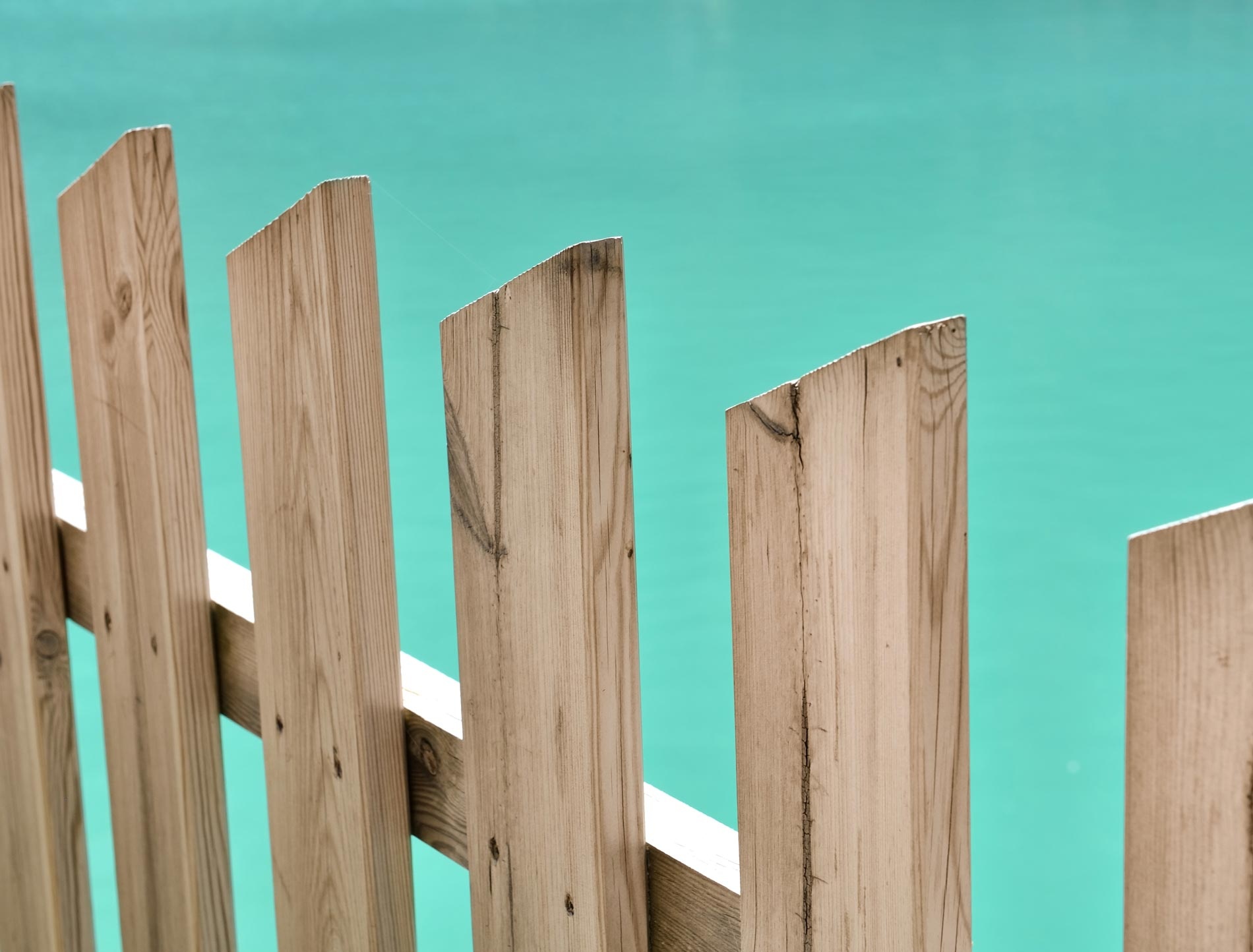

Les clôtures lisses aux lames ou barreaux horizontaux comme les croisillons ne forment pas des barrières sécurisées, car elles permettent l'escalade et l'enjambement. Les tresses, palissades et haies vives, même très hautes, ne peuvent pas non plus constituer des barrières de protection au regard de la loi. Elles peuvent simplement doubler un dispositif normé.
Seules les clôtures pleines ou à travées (lames ou barreaux verticaux) homologuées peuvent convenir. Leurs dimensions sont importantes :
- L'entraxe des lames ou barreaux bois ne doit pas permettre à l'enfant de moins de 5 ans de se faufiler
- La hauteur minimale requise est de 1,10 m entre deux points d'appui, ou entre un point d'appui et la partie haute d'un niveau inférieur.
