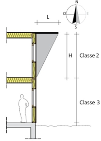

- Les lames posées horizontalement sont selon le DTU 41.2 de classe d'emploi 3. Pour les façades non exposées aux intempéries dominantes, on peut les considérer comme classe d'emploi 2

Pose horizontale en façade exposée au vent et pluie dominants : le bardage sur la hauteur H est protégé lorsque L/H ≥ 0,5.
