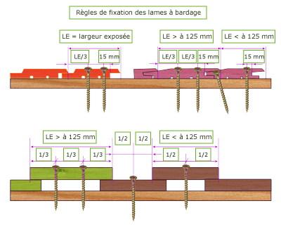

  • La conception, les dimensions et la mise en œuvre des lames de bardage doivent être conformes aux spécifications du DTU 41.2.
  • Les dimensions les plus standard sont généralement supérieures ou égales à 15 mm, dans ce cas l'entraxe des supports est de 40 cm. Si l'épaisseur des lames est supérieure ou égale à 18 mm, l'entraxe des supports est alors de 65 cm.
  • La largeur exposée des lames est de l'ordre de 7,5 fois son épaisseur et de 10 fois pour l'essence red cedar.
  • Le recouvrement ou l'emboîtement des lames doit être supérieur à 10% de la largeur hors tout de la lame.

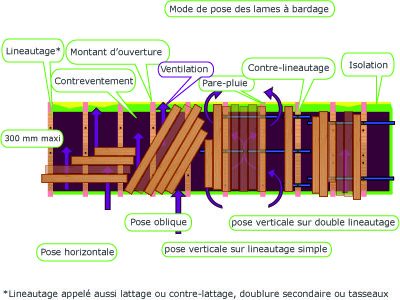

La mise en œuvre des lames de bois massif doit permettre de ménager une circulation d'air afin d'assurer une bonne ventilation de sa face intérieure.
Le sens de la pose répond à des considérations esthétiques ou climatiques, il peut être horizontal, vertical ou incliné.
Règles de fixation des lames de bardage bois
Les lames de bardage sont issues d'essences naturellement durables (douglas, mélèze, western red cedar, sapin, épicéa, chêne, azobé, sipo) ou très durables (iroko et teck). Il est bien sûr préférable de choisir des essences de bois récolté au plus proche du lieu de la construction.

Modes de pose de bardage bois expliqués en un schéma
