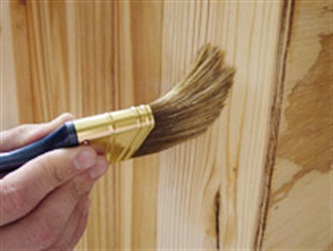

Visuel d'un peinceau lasurant une planche de bois
L'application d'une lasure ne réclame que deux couches. Attention : le pinceau doit suivre un mouvement de haut en bas.
