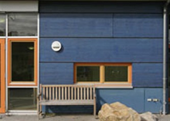

Exemples de maisons utilisant le panneau bois
