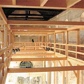

Cas 1 - Architecture temporaire : le théâtre de Chinon
Une membrure lisible et légère
Composée d'une scène, d'un orchestre et de gradins, la structure en épicéa massif dessine une épure fine et légère qui se superpose sans heurt au bâti original. Le matériau bois laissé naturel fait écho à la pierre de l'édifice, classé monument historique.
Il apporte un contraste visuel mais également un confort acoustique considérable.
De type ossature bois, la structure est composée de 8 portiques reliés entre eux par une galerie haute constituant une coursive technique et contreventée par les gradins. L'assemblage par boulonnage est aisé et rapide.
La structure bois se superpose à l'existant
Elle est cependant :
  • indépendante de la structure d'accueil,
  • autoporteuse (sans ancrage au sol ni appui sur les murs),
  • d'une grande lisibilité.

Deux exemples en images
Visuel du théâtre de Chinon
Le théâtre de Chinon (architecture temporaire).
