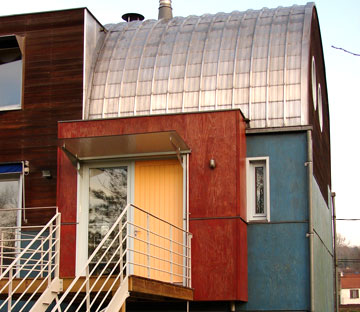

Visuel de la maison en bord de marne - Vue du pignon
Une construction en bois au bord de l'eau.

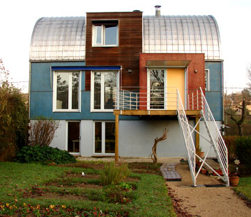

Visuel de la maison en bord de marne - Vue de l'arrière
La maison est posée sur un vide sanitaire.

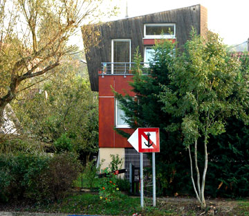

Visuel du cabinet d'architecte
Le cabinet Fonctions Plurielles est bâti sur une sorte de sous-sol non enterré.

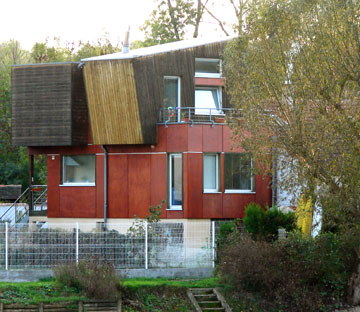

Visuel du cabinet d'architecte - Vue de l'entrée
Ossature bois, panneaux en okoumé peints en bleu et bardage en Red Cedar.

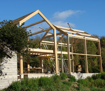

Visuel de la charpente en construction
Cette maison en construction se situe en bord d'un cours d'eau.

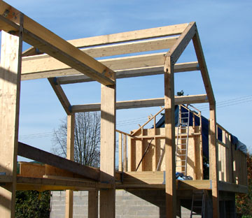

Visuel de la maison en construction
Sa structure est posée sur un vide sanitaire.

La maison en bord de Marne
L'utilisation du bois pour une construction au bord d'un cours d'eau est possible. Preuve en est, cette maison à ossature bois et bardage en Red Cedar, qui respecte les règles de la construction en zone inondable décrites dans le plan local d'urbanisme.
Le cabinet d'architecte en zone inondable
Le cabinet d'architecte "Fonctions Plurielles" dans lequel travaille Thierry Dujardin est bâti en zone inondable. Sa construction, en 1995, a d'ailleurs été interrompue par une montée des eaux. Il présente un vide sanitaire en briques, fermé par la dalle client, et dont la hauteur (environ un étage) est fixée par la ligne d'inondation. Au dessus, l'assise du bâtiment et et la structure en bois accueillent les principaux bureaux du cabinet.
La maison sur les rives du Morin
Cette maison en construction à Couilly Pont aux Dames se situe en bordure d'un cours d'eau, le Morin. Posée sur un vide sanitaire permettant de la surélever, sa structure est réalisée en poteaux poutres et remplie avec des panneaux sandwich contenant un complexe isolant. Ainsi l'isolation est effectuée directement à l'intérieur des murs de la maison. Pour chauffer celle-ci, il est prévu d'installer un poêle à bois grande inertie, permettant une autonomie de plusieurs heures.
