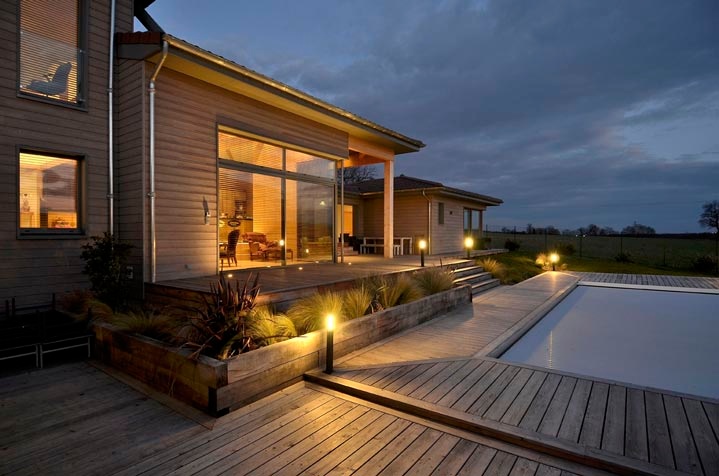

Finitions, aspects et maintenance
Pour la plupart des essences, le bois nécessite un entretien régulier pour espérer conserver l’aspect d’origine. Pourtant, une majorité de bois exposés aux intempéries nécessite en réalité peu d’entretien. C’est au concepteur ou à l’entreprise de sensibiliser le client final sur les différentes solutions possibles, elles sont nombreuses.
Pour limiter une évolution trop hétérogène, l’absence de reliefs sur les façades est à retenir. La pose des bardages en mode vertical favorise également une patine uniforme, car l’écoulement de l’eau est plus régulier, comparativement à une pose horizontale. Il est aussi possible d’anticiper le grisaillement, par application d’un saturateur gris à la livraison du bâtiment. Toujours dans une optique d’entretien réduit, une façade protégée par des débords de toiture importants conservera sa teinte d’origine, elle foncera néanmoins quelque peu avec le temps.
