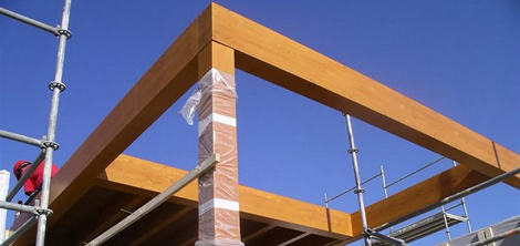

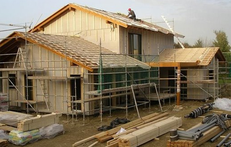

Pour les fondations nous avons creusé une cave sur une chape béton. Ensuite nous avons opté pour la solution ossature bois en préfabriqué sur mesure. Ce n'était pas évident à réaliser car les entreprises préfèrent travailler sur des modèles standards. La solution retenue inclut les cloisons avec isolation, les menuiseries (vitrages et stores), les goulottes de câblages. Les difficultés rencontrées ont été plutôt liées à l'éloignement avec les entreprises.
Ossature de la maison

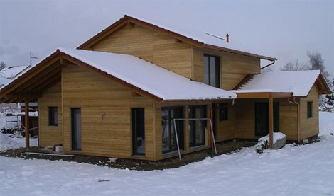

Etant données les rigueurs climatiques de la région (hiver très froid, été très chaud), nous avons particulièrement observé les vents dominants. Afin de prévoir des retours de mur qui nous protègent du froid et permettent d'optimiser l'ensoleillement d'hiver. Un débordement de toit de 1,20 mètre réduit la chaleur en été et protège les façades en bois des intempéries. Enfin nous avons pris l'option d'un bardage bois à clins en mélèze brut de scierie traité anti-UV avec une huile d'imprégnation artisanale. Au final nous avons une épaisseur de mur de 35 cm comprenant 28 cm d'isolant dont 10 cm en isolation extérieure (fibre de bois).
La maison en contruction

une vue de la maison en hiver

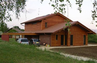

Située en zone montagneuse, la maison d'Eric a été construite pour réduire les dépenses énergétiques.
