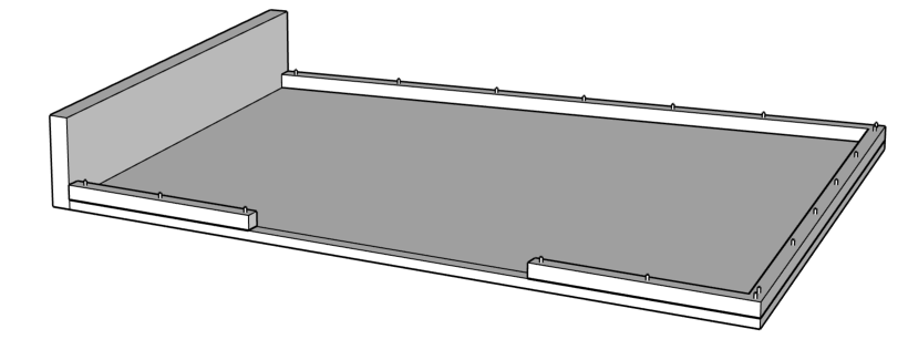

Etape 1 : Décaissage, réalisation de puits (50cmx50cmx50cm) ; bitume au fond + béton armé
Etape 2 : Mettre un bitume sur toute la surface + polystyrène extrudé de 40mm + polyane + dalle en béton armée + mettre des tiges filetées inox diam. 10mm lors du coulage -> 10cm dans le béton et 20cm au-dessus de la dalle afin de pouvoir fixer les lisses basses.
Remarque : Sur la partie gauche, l'ossature bois reposera sur un muret existant de 80cm. Le maçon m'a affirmé qu'il avait été bien réalisé et qu'il supportera la charge du bâtiment.
Etape 3 : Pose d'une bande de bitume
Etape 4 : Coulage du soubassement en béton armé hydrofuge (largeur : 15cm – Hauteur : 15cm)
Etape 5 : Pose d'un bande bitume + fixation de la lisse basse (145x45 : Sapin - C24) avec rondelle écrou

1. Atelier en ossature bois il y a 5 ans
Première mouture rapide.
1) Si Dépt des Vosges, attention zone de sismicité.
2) Rien de prescrit pour le surbot, mais liaison avec la dalle.
3) Bois épaisseur 45 mm ou double montant à la liaison de deux panneaux de contreventement.
4) Section ossature minimale 100 x 45
5) Panneaux de contreventement verticaux et non rainurés et épaisseur 13 mm si zone sismique III.
6) Jeu de 4 mm entre panneaux de contreventement.
7) Bande d'arase entre surbot et semelle d'assise.
8) Si bardage ajouré, pare-pluie spécial anti UV.

5. Atelier en ossature bois il y a 5 ans
Pardonnez-moi, mais nous ne devons pas avoir reçu la même formation en maths !!! Mais 1800 - 7 = 1798 et je ne vois pas comment vous trouvez 400 d'entraxes ???
Avec mon contreventement intérieur, je ne vois pas comment réaliser ceci. Une idée?  Oui, faire comme tout le monde, le contreventement extérieur.
mais m'avait dit que 45mm passerait. Cela passe en calculs, mais la règle est la moitié de la largeur de la solive avec un minimum de 50 mm et vérifié par le calcul car tout dépend de la réaction aux appuis. La personne en question devrait vérifier ses cours.
Avez-vous une idée pour résoudre ce problème?  Oui, contreventement extérieur, muralière en LVL Kerto "S" de 51 x 260 et carrelet de 75 x 50 qui permet un engravement de 40 mm dans la solive soit moins du quart de la hauteur x 50 d'appui.
