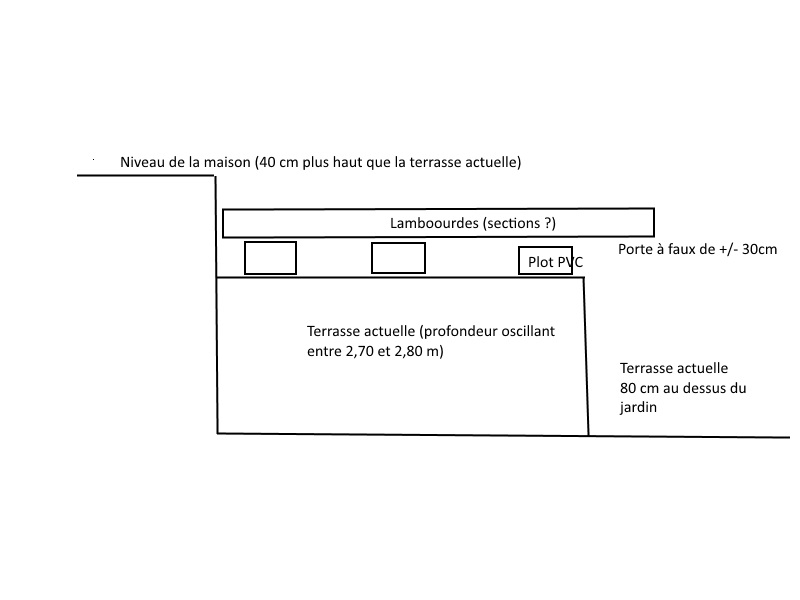

Bref, j'avais comme idée d'enlever le carrelage qui se fait très vieux et poser une terrasse en bois sur la dalle. Je dispose donc d'une hauteur max de 40 cm (hauteur disponible jusqu'au niveau de ma maison) et je souhaiterai avoir une terrasse de 3m de profondeur. Il y aurait donc un porte-à-faux qui oscillerait entre 20 et 30 cm pour les lambourdes.
Pouvez-vous me dire si ce projet est réalisable et si oui, quelle section de lambourdes devrais-je envisager ?
J'ai essayé de vous faire un petit schéma qui sera j'espère plus facile à comprendre que tout mon texte !

Cela ne pose aucun problème dans la mesure où vous fixez un appui fixe le long de la maison, sur lequel seront fixés les têtes de lambourdes.

Les lames de section 28 x 145 acceptent des entraxes maxi de 750 mm si elles sont en C18 et 800 mm en C24.
Les lambourdes de sections 40 x 70 posées verticalement acceptent des entraxes maxi de 900 mm en C18 et 1 mètre en C24.
Ce que vous envisagez est donc possible puisque sécuritaire par rapport à ces maxi.
Lambourde de même section en tant que muralière et lambourdes de terrasse fixées dessus avec vis INOX de 6 x 70. (Pré-perçage des têtes de lambourdes terrasse) Pose d'une bande d'arase entre mur et muralière.
ATTENTION : Compte tenu de son implantation sur une terrasse, bien que votre platelage bois se situe à plus de 1 mètre du sol, il échappe au classement de platelage de type 2. Toutefois, ce platelage se situe à plus de 1 mètre du sol sur ces bordures. Il conviendra donc de veiller au respect de la réglementation sur les garde-corps, conception et fixation. Je rappelle qu'une réglementation n'est pas une norme, mais une loi, donc d'application obligatoire.

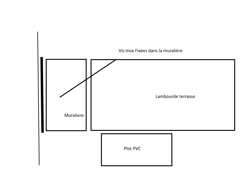

Pour ma complète compréhension, pouvez-vous m'expliquer quel est le rôle de la muralière étant donné que les lambourdes reposent sur des plots PVC ? Est-ce pour compenser le porte à faux de l'autre extrémité ? Aussi, dans ma situation et la projection faite de la future terrasse, quel serait le porte-à-faux maximum ?
Encore un tout grand merci pour votre aide et vos conseils !
7. Section lambourdes terrasses avec porte-à-faux il y a 4 ans
1- concernant la muralière, puis-je la fixer avec des chevilles à clouer ?  Non, soit des goujons d'ancrage soit des scellements chimiques.
2- la fixation avec les vis inox se fait bien par le dessus de la lambourdes (ou par le côté) ? Oui, par dessus par des vis de 6 x 150, en partant à 50 mm de l'extrémité de la lambourde, bien dans l'axe et en biais vers la muralière. Mais la lambourde  est posée SUR et non contre la muralière.
Oui, la fixation sur la muralière vous dispense d'un cinquième plot près du mur et effectivement elle sert à contrebalancer le porte-à-faux.
Un PAF de 500 mm serait un maximum acceptable pour que tous les plots soient chargés.
ATTENTION :  Bien que situé à plus d'un mètre du sol, votre platelage échappe au classement de type 2, dans le mesure où il est posé sur une terrasse existante. Toutefois, les 3 rives étant située à plus de 1 mètre du sol et pour des raisons de sécurité, les garde-corps doivent respecter la réglementation en ce qui concerne la conception, hauteur, espacement des barreaux, résistance et fixation. Je précise bien qu'il s'agit d'une réglementation et non d'une norme, donc de la loi et donc d'application obligatoire.
