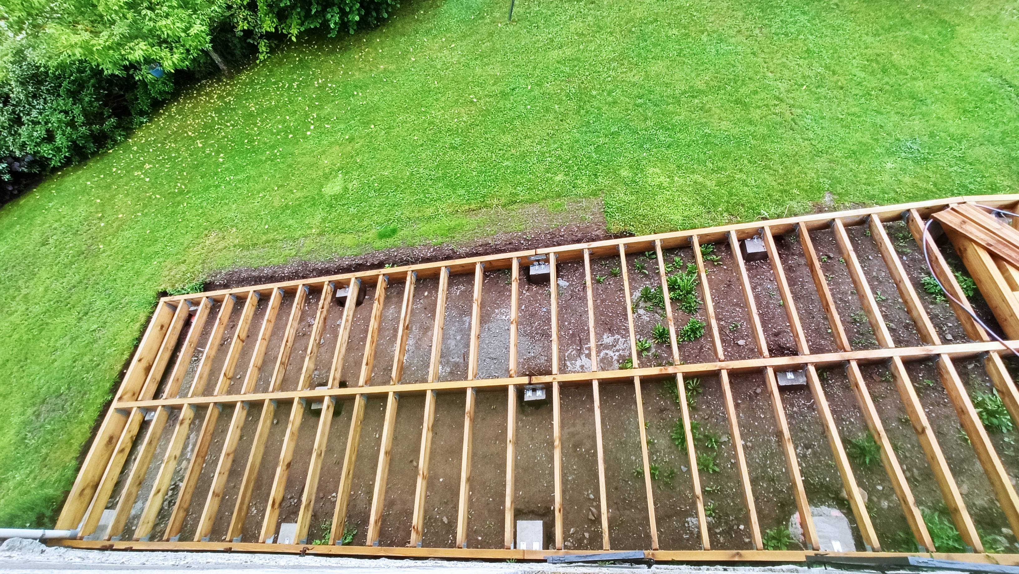

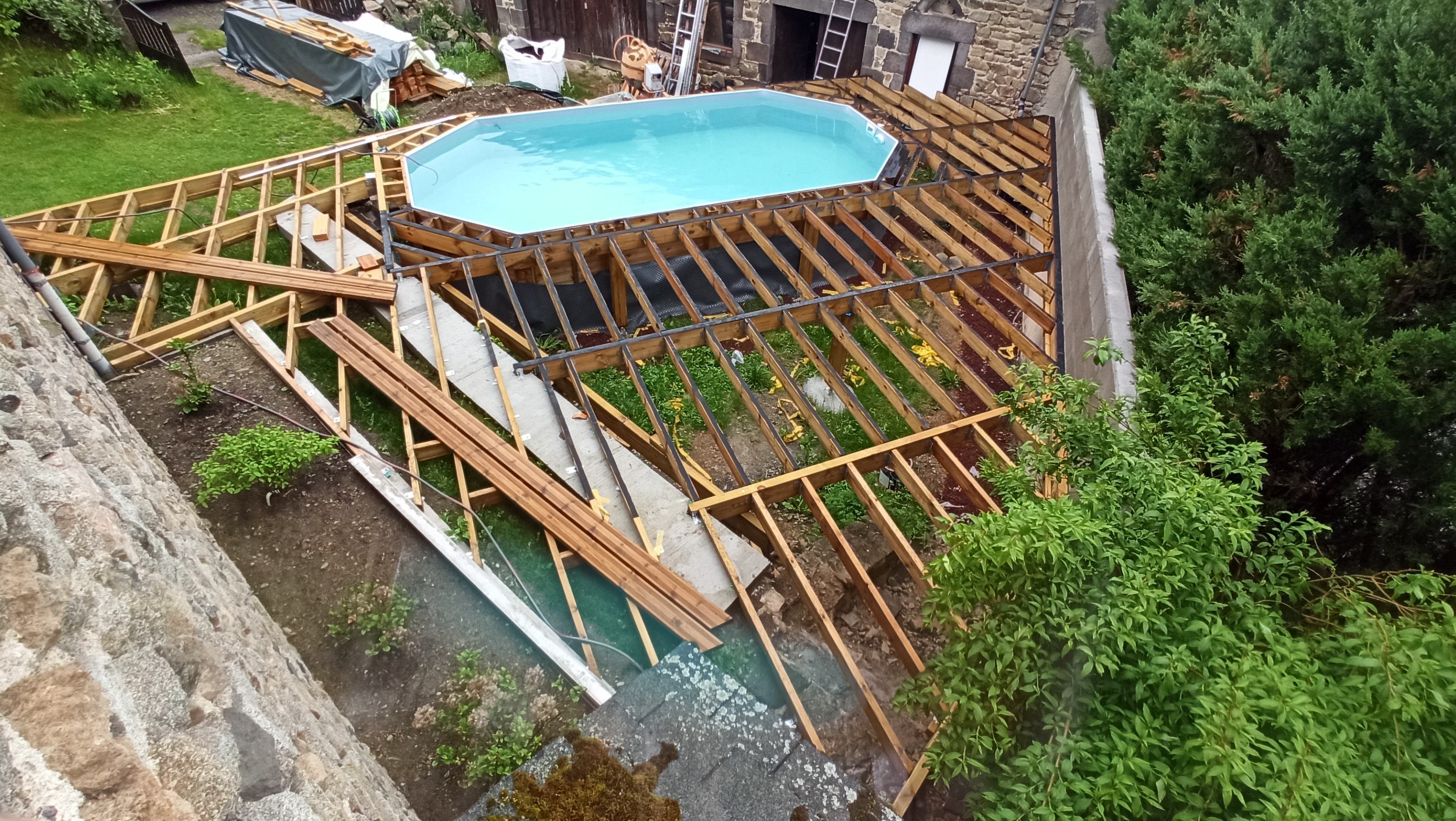

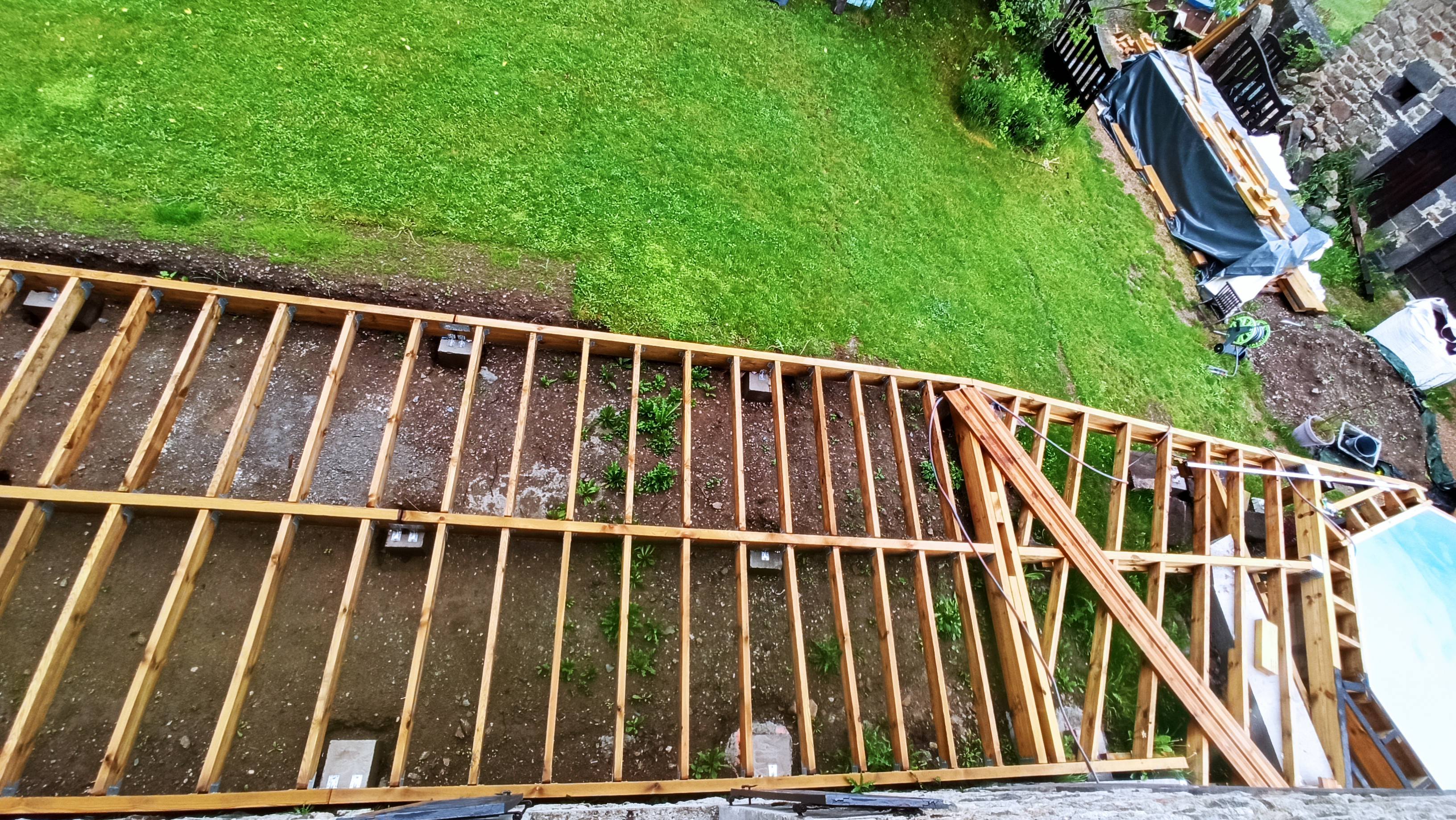

Le projet concerne une terrasse en partie sur pilotis autour d'une piscine. J'ai pris un certain temps pour le dimensionner, notamment avec l'aide de la scierie qui m'a fourni le bois (lames en douglas et structure en pin autoclave) ainsi qu'avec des livres spécialisés.J'ai utilisé des poutres de 70x220 et des solives (lambourdes?) de 45x145. Ces dernières mesurent 150cm sur la partie rectangulaire, et jusqu'à 180-200cm sur le pourtour de la piscine. Le tout est fixé via des sabots cloués à la machine pneumatique, ou parfois posé sur un chevron et fixé par des tirefonds (côté mur avec angle).

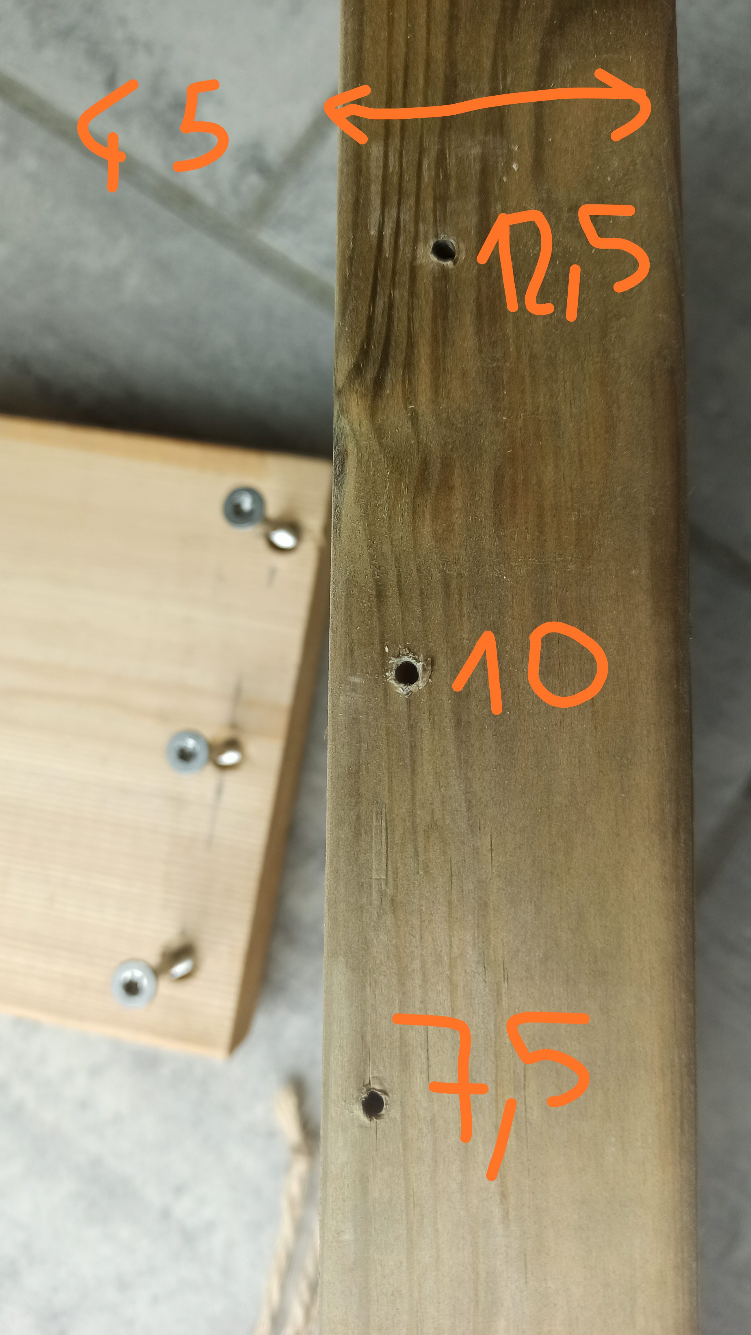

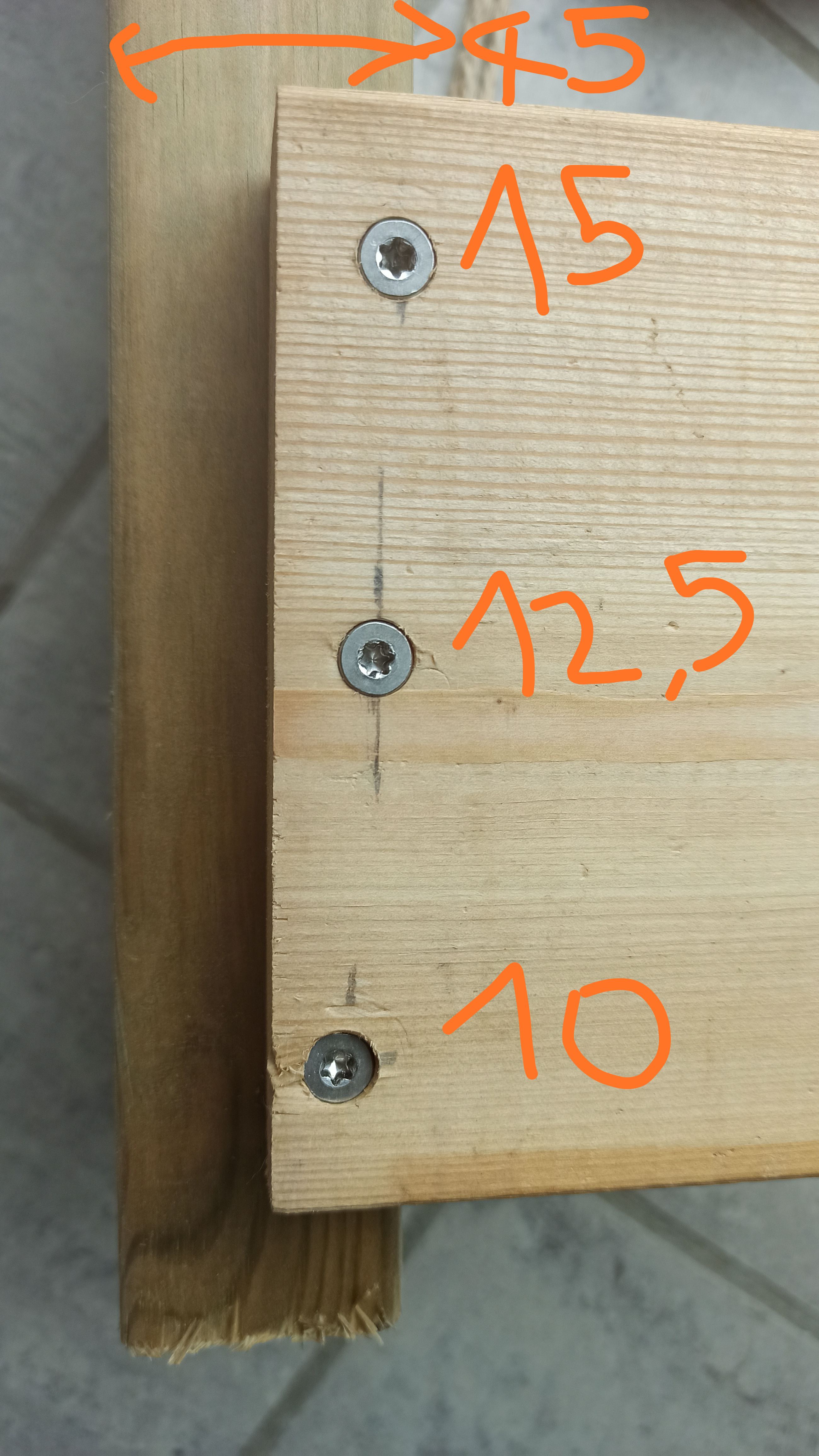

Voici quelques photos de tentatives de perçage à différentes distances du bord (l'essai à 10mm était fait sous couple trop fort, de toute façon c'est définitivement trop près du bord). Pour la solive je me demande si c'est vraiment un problème de percer près du bord, elle ne s'est pas déformée ni fissurée sur mon test.
