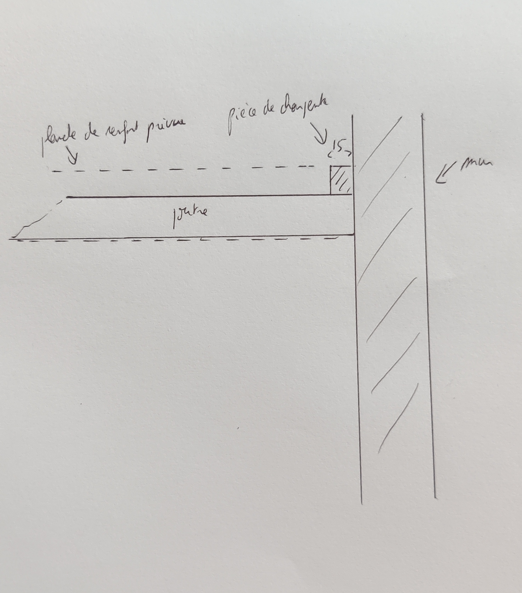

Bonjour, Je refais le solivage de mon plancher qui est appuyé sur deux poutres de chêne de 5 m et 4,8 m de portée. Ces poutres sont de section insuffisante (20x25 et 20x28 ) pour une charge(charge permanente+ surcharge d'habitation) repartie de 955 kg/m. Je pensais donc doubler ces poutres par deux planches de sections de 46x5 en Douglas et me servir de ces pièces comme muralieres. Le problème est que d'un côté, contre le mur ,une pièce de la charpente est en appui sur ces poutres et par conséquent je devrais réduire la hauteur de mes planches de doublage à ce niveau. Est-ce que cela affectera la tenue et par ailleurs comment fixer ces poutres de moisage , boulons tirefonds ou clous? Merci
