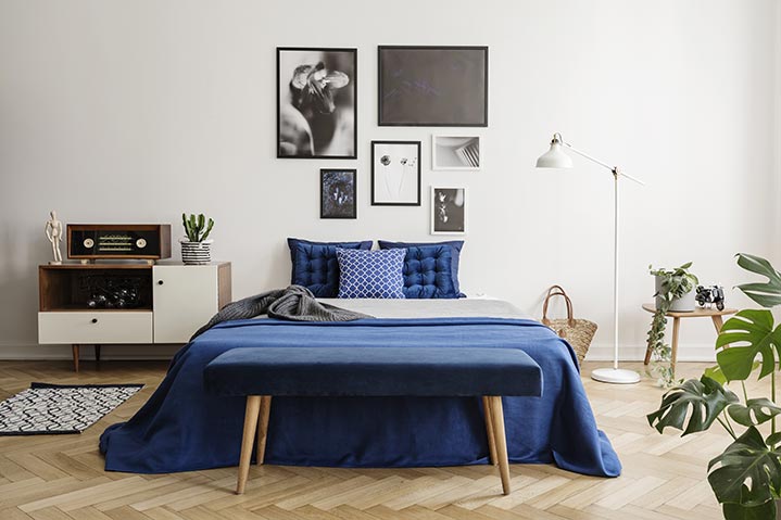

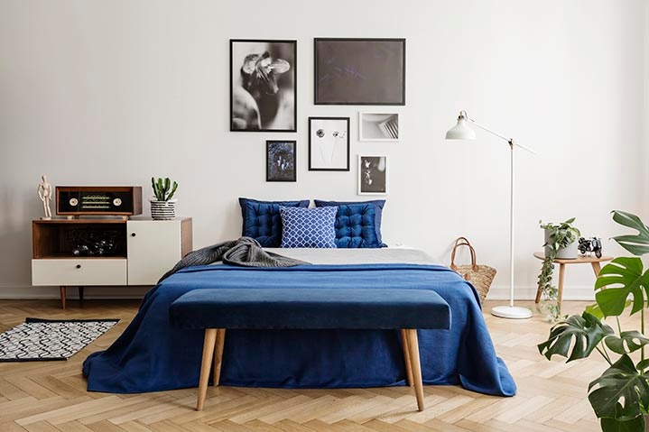

Chambre ou salon
Faites-vous plaisir dans votre chambre ou dans votre salon en privilégiant le côté esthétique des différentes essences de bois. Ces pièces n'étant pas considérées comme à fort passage, contrairement aux escaliers ou aux couloirs, il n'est pas nécessaire d'opter pour un niveau de résistance très élevé. Le choix peut alors se faire sur des bois tendres comme le sapin ou l'épicéa ou bien plus durs comme le chêne ou le noyer. Le choix final dépendra des goûts et du budget alloué à votre projet de parquet.

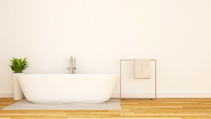

Salle de bain
Des solutions parquet existent pour la salle de bain . Mais un certains nombre de précautions doivent être prises : certaines essences sont recommandées pour cet usage en pièces humides (notamment certaines essences exotiques). En outre, la pose (et la méticulosité des détails : finitions, joints…) doit être réalisée par un professionnel. Enfin la ventilation de la pièce - obligatoire pour une salle de bain - est d’autant plus indispensable pour garantir la durabilité du parquet.

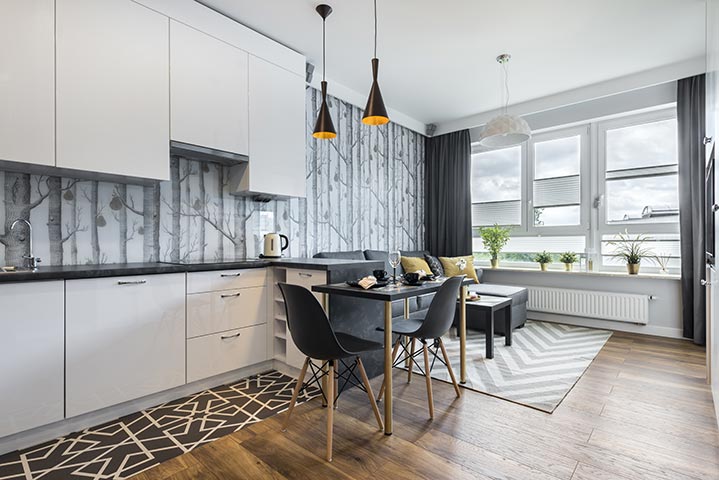

Cuisine
La cuisine, tout comme la salle de bain est une pièce de vie où il y a beaucoup de passage et d'humidité. Il faut alors opter pour un bois suffisamment dur et résistant et s’assurer de la parfaite ventilation de la pièce. La finition du parquet sera aussi un point à étudier afin d’en faciliter l’entretien.

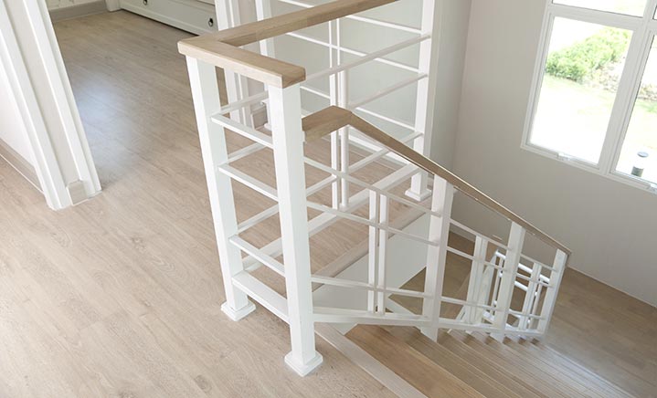

Escaliers
Les escaliers sont soumis à de nombreux passages, mieux vaut alors opter pour un bois résistant. Les bois exotiques, le hêtre, le chêne ou encore l'érable répondront parfaitement aux attentes en matière de résistance et d'usage dans le temps. Ici encore, le choix de la finition est important (huilée ou vernie) pour faciliter l’entretien.

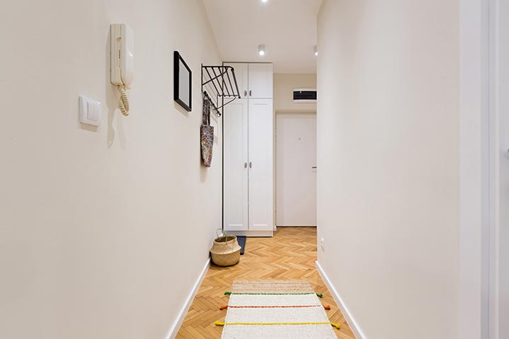

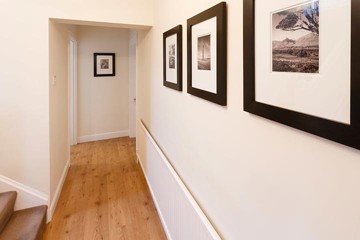

Couloir et entrée
Le couloir d'une maison ou l'entrée d'un appartement sont des lieux de passage constants. Il est donc important de choisir une essence résistant à un fort passage et qui présentera une solution durable. Les essences de chêne, d'acacia, de jatoba ou encore de hêtre sont bien adaptées. Ces lieux de passages se salissent également très rapidement, il est alors recommandé de choisir un parquet verni qui sera très simple d'entretien.

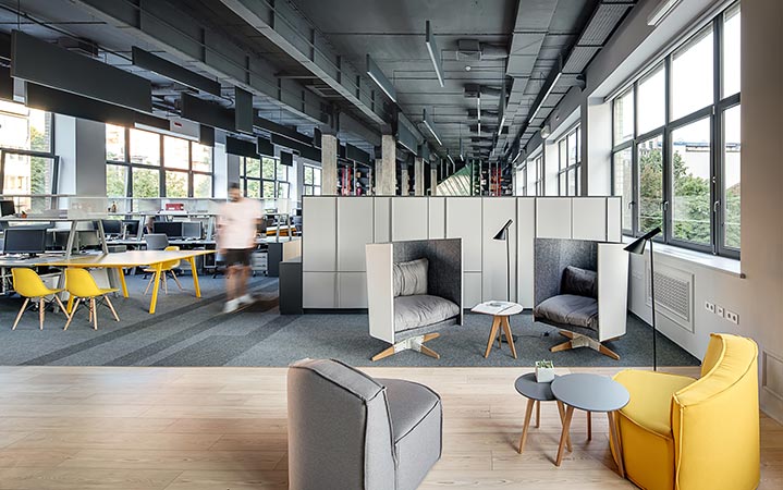

Commerces, bureaux, hôtel ou lieu public
Dans les lieux publics, le parquet sera soumis à plus de mouvement c’est pourquoi il faut choisir des essences plus résistantes. Pour des bureaux, optez pour le hêtre, l’iroko, la moabi, le sapelli ou encore l’érable. Pour un musée, une piste de danse ou encore un hall de réception, les essences les plus adaptées sont le doussié, l’ipé, le chêne et le jatoba.
