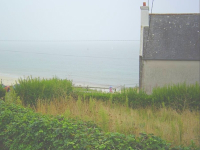

Une maison en front de mer exposée à l'humidité
Cette maison située en bord de mer subit constamment les effets de l'humidité.

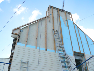

Travaux d'isolation thermique extérieure sur le pignon
L'isolation du pignon réduit considérablement les risques de pénétration de l'humidité à l'intérieur de la maison.

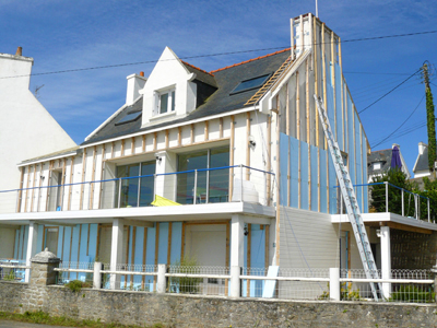

Vue globale des travaux d'isolation thermique extérieure
La façade est réaménagée, de façon à améliorer la qualité de l'enveloppe de la maison.

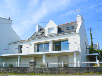

Travaux d'isolation thermique extérieure terminés
La demeure nécessite moins de temps de chauffage, et bénéficie de réels avantages esthétiques.

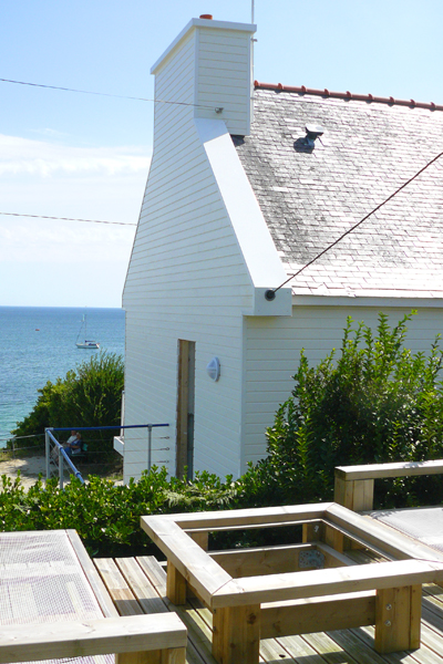

Travaux d'isolation thermique extérieure terminés - vue du pignon
Les finitions en bois, un condensé d'esthétisme et d'efficacité.

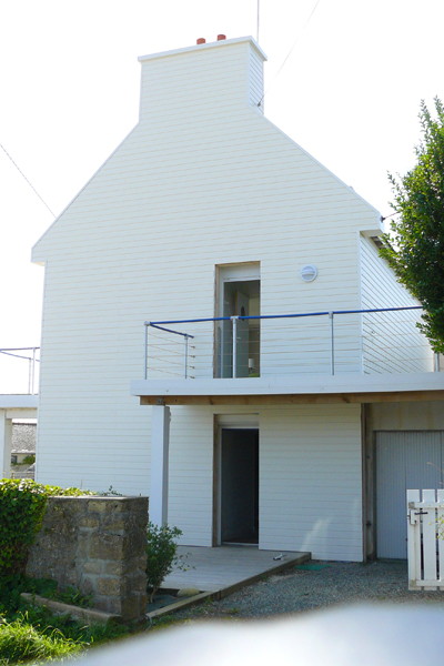

Travaux d'isolation thermique extérieure terminés - vue de l'arrière
Une fois achevés, les travaux nous dévoilent le charme et la beauté d'une maison rénovée et résistante à l'humidité.
