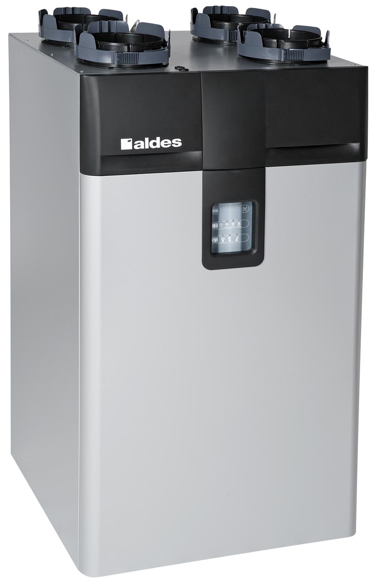

La VMC double flux à récupération de chaleur.

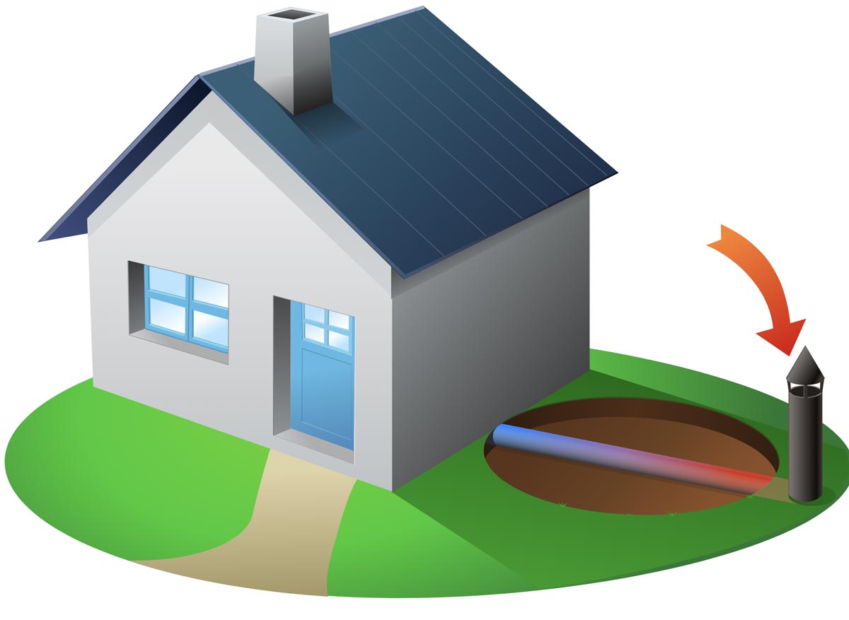

Le principe est le même que la VMC simple flux, mais ici l'air varie selon le degré d'humidité. Cette technologie est plus économe en énergie, mais plus onéreuse que le simple flux. Entre ces deux réseaux : un principe d’échange thermique grâce auquel l’air sortant cède ses calories à l’air entrant. Ce transfert de chaleur permet de récupérer jusqu’à 95 % des calories sur l’air vicié. Ainsi l’air renouvelé ne sera pas froid et limitera d’autant les dépenses de chauffage. - La VMC double flux « améliorée » qui, dans des maisons très performantes, peuvent assurer 100 % du chauffage. Certains systèmes utilisent l’énergie de la vapeur d’eau (VMC enthalpiques), d’autres sont couplés à un puits canadien qui tempère l’air entrant par un passage sous terre, d’autres enfin associent VMC et pompe à chaleur (système thermodynamique).
