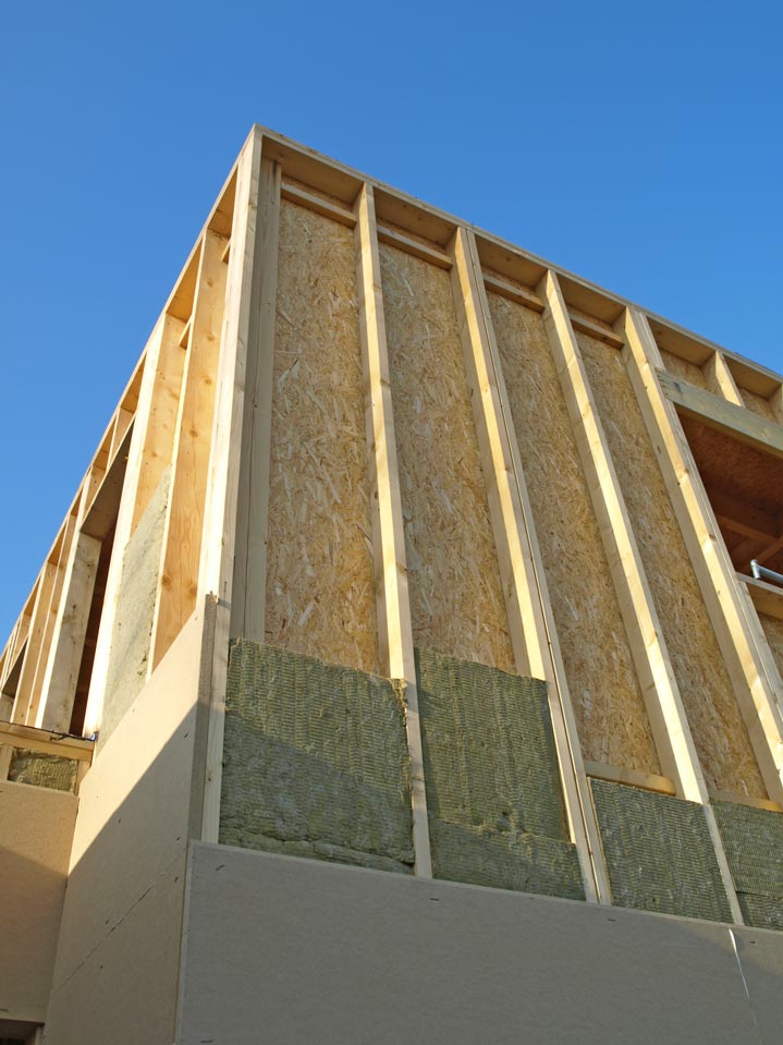

Isoler ses murs par l’extérieur
- Utiliser le bois comme structure pour l’isolation en créant une ossature secondaire qui accueille l’isolant avant de le protéger par un bardage.
- Utiliser directement le bois comme isolant en fixant des panneaux de fibre de bois enduite sur la façade du bâtiment maison.

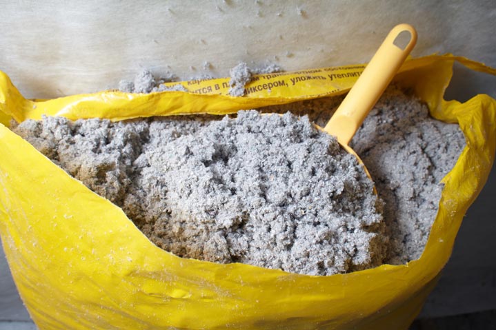

Isoler avec les biosourcés
Les matériaux d’isolation fabriqués à partir de bois, ou autres matières végétales, sont aujourd’hui nombreux sur le marché. Disponibles sous de nombreuses formes (laine, panneaux semi-rigides, vrac), ils peuvent être utilisés aussi bien pour isoler une cloison intérieure qu’un plancher ou une toiture. Leurs coûts et leurs performances varient, mais ils se substituent aujourd’hui aisément aux matériaux traditionnels tels que la laine de verre ou les panneaux de polystyrène expansé.
