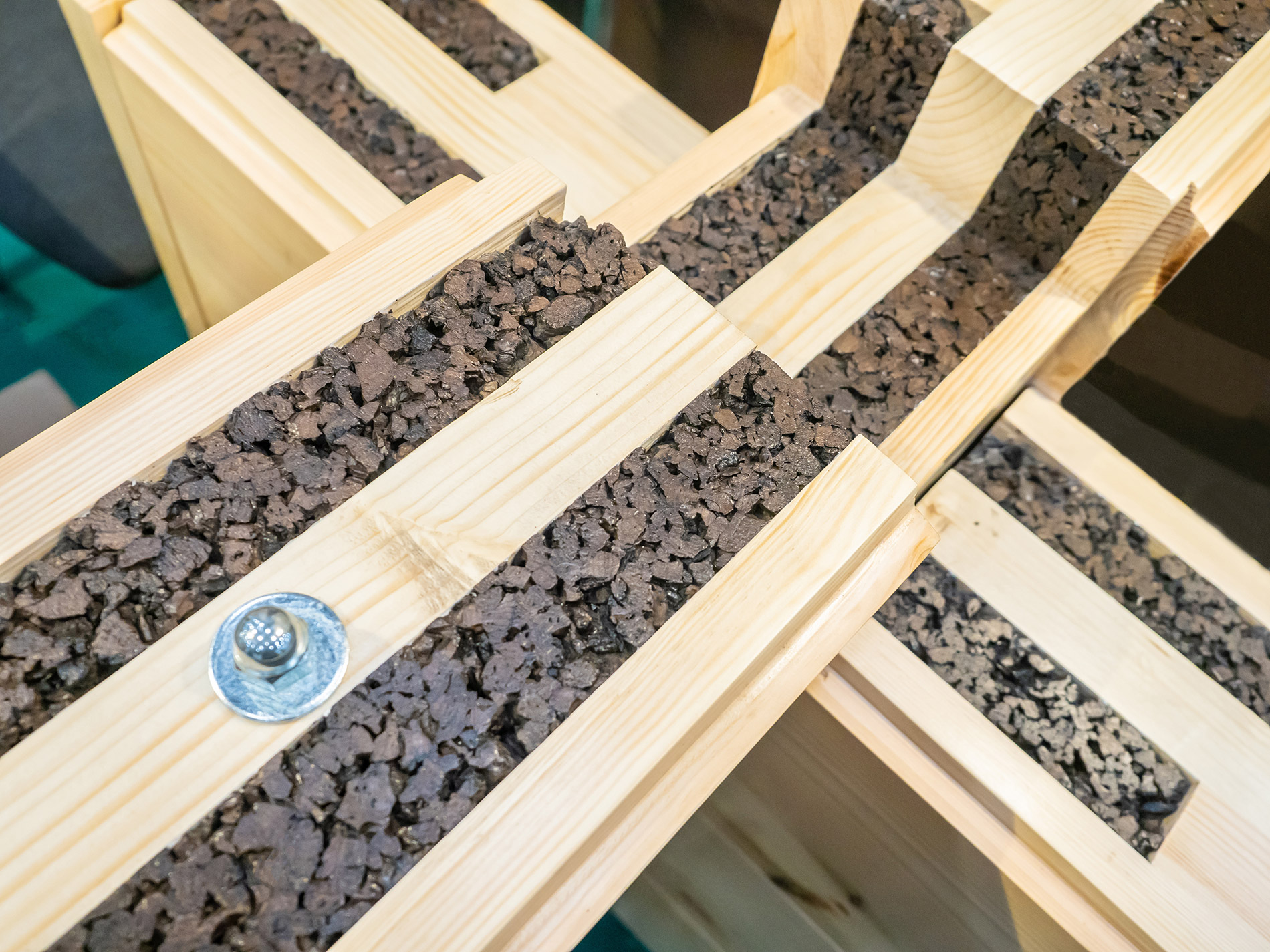

- Les planchers entre deux étages : un plancher massif structurel en bois est surmonté d’un faux plancher acoustique sur plots vibratiles. Chaque plot est constitué d’une couche de résilient et d’une couche de bois. Il s’agit d’un principe masse-ressort-masse désolidarisé, avec des points de contact réduits au minimum pour limiter la propagation des bruits d’impact, dus à la diffusion solidienne des ondes sonores.
