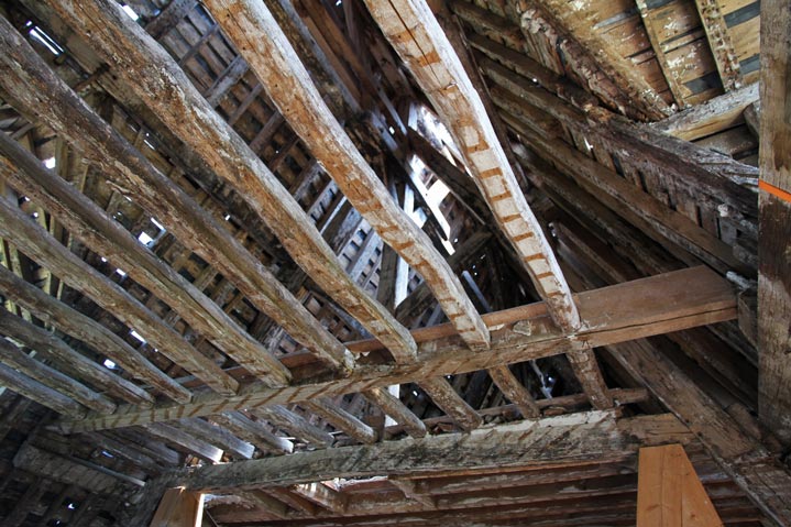

Le bois est un matériau naturel vivant. Si dans des conditions optimales, une charpente peut perdurer pendant plusieurs siècles, certains éléments extérieurs peuvent l'endommager :
- L'humidité stagnante, due à une fuite dans la toiture
- Les champignons lignivores, se développant sur les poutres humides, ils fragilisent les poutres et favorisent le développent d'insectes xylophages.
- Les insectes xylophages, se développant sur les poutres humides, souvent attaquées par des champignons
- Les faiblesses structurelles, autrement dit les défauts de construction pouvant causer fléchissements, affaissements et casses

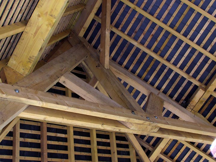

Trop souvent, dans ce genre de rénovation, les charpentiers se contentent de renforcer la pièce de bois fragilisée ou rompue. Ils boulonnent deux pièces de bois jumelles contre l'élément affaibli (moisement), réalisant ainsi une sorte d'attelle. Ce n'est pourtant pas toujours la bonne manière de rétablir la solidité d’une charpente.
                                                            Quelle est la marche à suivre ?
Le charpentier qualifié dans les travaux de rénovation de charpente ancienne commencera par chercher les causes de la fragilisation pour les éliminer. Selon l'importance des dégâts, il peut procéder de deux manières :
- Dégâts légers : Si une seule pièce a été détériorée, le charpentier retire uniquement la partie endommagée et réalise une enture à partir d'une pièce de bois de nature équivalente. Il taille le morceau conservé et la nouvelle pièce pour qu'elles s'emboîtent.
- Dégâts importants : Si plusieurs pièces de bois ont été rompues, le charpentier les remplace ces éléments par des éléments de section adéquats, taillés dans des bois correspondants aux besoins (façonnés à l’ancienne ou industrialisés).
