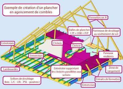

Cas des combles aménageables en fermettes industrielles : les paramètres déterminants
La pose d'un plancher sur les entraits de fermettes d'une charpente n'est pas toujours possible. Soit l'entraxe des fermettes ne correspond pas aux dalles de plancher standard ; soit les entraits ne permettent pas de supporter les charges d'utilisation prévues. Dans ce cas il faut recourir à la pose de solives, entretoises et lambourdes.
Les solives
Elles doivent être posées parallèlement aux entraits de fermette. Vous pouvez les aligner, soit au même entraxe que les fermettes, soit à un entraxe de 450 mm.
Ces solives peuvent être en bois massif, lamellé-collé, LVL, PSL ou en poutres composites en « I ».
L'entretoisement
L'entretoisement existant doit être démonté pour permettre la pose des nouvelles solives. De nouvelles entretoises sont à prévoir aux extrémités de travées et sur toute la longueur.
Si vous prévoyez des cloisons parallèles aux solives, il convient de poser des entretoises sur les solives entre deux lambourdes afin que les panneaux de plancher n'en soient pas porteurs.
Le lambourdage
Perpendiculairement aux solives, vous poserez des lambourdes. Leurs entraxes dépendront des charges et de la longueur utile des panneaux de plancher. Dans le cas d'une salle de bain carrelée, le nombre de lambourdes sera doublé à intervalles réguliers.
Exemple de création d'un plancher bois en agencement de combles
